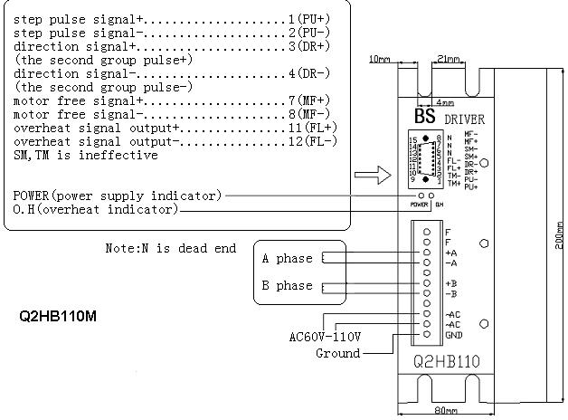

Доброго времени суток!

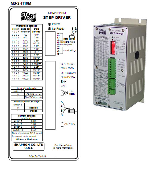

На станке стоял драйвер Q2HB110M. Стоял, пока не накрылся. По неизвестной причине взамен этого привезли другой драйвер MS-2H110M.
Как подцепить питание и выводы шагового двигателя я разобрался, а как подцепить выводы, которые идут с компьютера для меня проблема. Единственное что я понял: на драйвере Q2HB110M выводы PU+ и PU- cоответствую выводам CP+ и CP- на драйвере MS-2H110M.
Q2HB110M (2115 просмотров) <a class='original' href='./download/file.php?id=26552&mode=view' target=_blank>Загрузить оригинал (54.63 КБ)</a>
Q2HB110M
Q2HB110чётк.jpg (2099 просмотров) <a class='original' href='./download/file.php?id=26554&mode=view' target=_blank>Загрузить оригинал (111.39 КБ)</a>

Похоже я нашел ответ. На разъеме, который идет с компьютера подключены следующие контакты: PU+, PU-, DR+, DR-. Контакты PU+ и DR+ соединены перемычкой. Значит соответствие контактов на драйверах Q2HB110M и MS-2H110M следующее: контакту PU+ и PU- соответствует контактам CP+ и СР-, а контактам DR+ и DR- соответствует DIR+ и DIR-. Вроде так... а может и нет
Re: Совместимость драйверов
Да.
Еще MF <-> EN и FL <-> "No ready", ну может что-то проинвертировать придётся.

Всё, заработало. Оказалось так, как я писал ранее.

Сообщение Hduty83 »
Заработать заработало, а вот при обнулении станок на ноль не садится. По оси Z от фрезы до стола расстояние должно быть 10мм, а у меня всего около 5 мм. Может нужно при помощи переключателей на передней панели драйвера изменить количество шагов на оборот и угол шага?
Уважаемые специалисты, объясните пожалуйста как произвести данные настройки?
vovafed
Сообщения: 1810
Репутация: 325
Откуда: башкортостан
Сообщение vovafed »
джемперами 1234 нужно поставить количество шагов на оборот в 2 раза меньше чем сейчас
по таблице на драйвере

Все заработало! :good: Спасибо vovafed за помощь!
