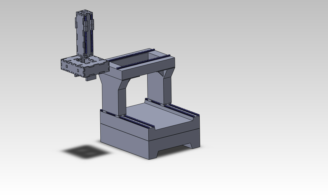

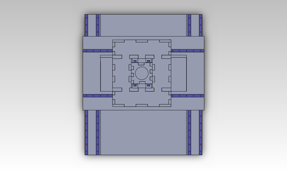

Родилась в голове концепция небольшого портального фрезера с широкими возможностями. Решил выложить принтскрины с видами станка для того что бы услышать Ваши замечания.
Заранее прошу прощения за недостаточно четкую прорисовку. ШВП и моторы пока не нарисованы. В середине поля планируется поворотный стол на волновом редукторе, пока тоже не прорисован.
Теперь коротко об идее. Такую необычную компоновку я выбрал глядя на похожие проекты взрослых станков (См. вложение 1)
На мой взгляд подобное крепление головы шпинделя имеет лучшую жесткость по сравнению с обычным консольным креплением головы. Да я понимаю что это не так технологично, как при традиционной компоновке, и кроме того, придется для лучшей симметрии ставить по два мотора на ось, но все же, а почему бы не попробовать.
Хочу услышать Ваши замечания и рекомендации по данной компоновке.
Спасибо.

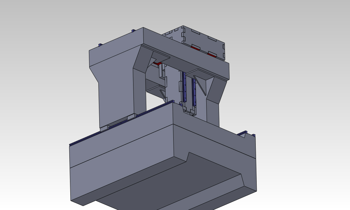

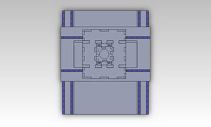

Сборка грубая 2 вид под углом с верху 2.JPG (5479 просмотров) <a class='original' href='./download/file.php?id=26348&mode=view' target=_blank>Загрузить оригинал (124.62 КБ)</a>
Корпус планируется изготовить из стальных или дюралевых пластин толщиной от 20 до 30 мм. Вид снизу корпуса. (5479 просмотров) <a class='original' href='./download/file.php?id=26349&mode=view' target=_blank>Загрузить оригинал (160.08 КБ)</a>

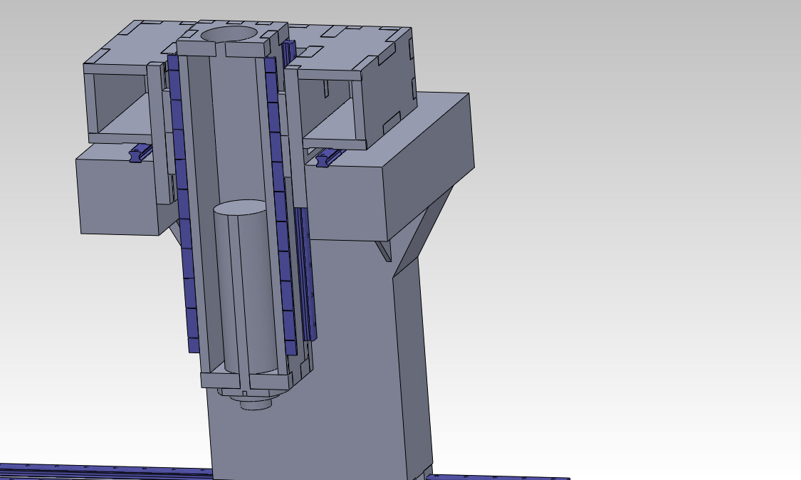

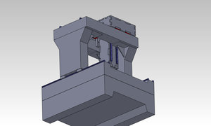

узлы отдельно. (5479 просмотров) <a class='original' href='./download/file.php?id=26351&mode=view' target=_blank>Загрузить оригинал (110.49 КБ)</a>
узлы отдельно.

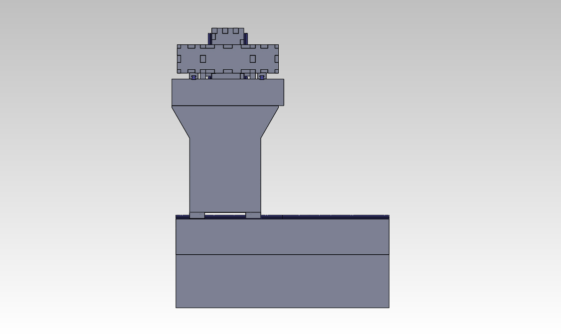

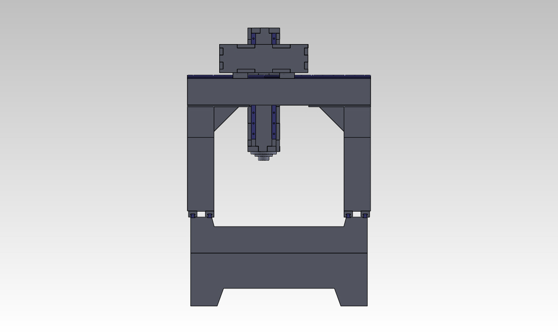

Сборка грубая 2 вид под углом с низу 2.JPG (5479 просмотров) <a class='original' href='./download/file.php?id=26352&mode=view' target=_blank>Загрузить оригинал (122.96 КБ)</a>
Сборка грубая 2 вид с переди.JPG (5479 просмотров) <a class='original' href='./download/file.php?id=26353&mode=view' target=_blank>Загрузить оригинал (65.36 КБ)</a>
Сборка грубая 2 вид с боку.JPG (5479 просмотров) <a class='original' href='./download/file.php?id=26354&mode=view' target=_blank>Загрузить оригинал (60.47 КБ)</a>
Сборка грубая 2 вид с верху.JPG (5479 просмотров) <a class='original' href='./download/file.php?id=26355&mode=view' target=_blank>Загрузить оригинал (107.87 КБ)</a>

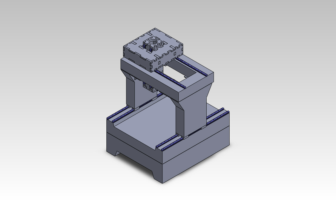

Еще одна вариация на тему, в отличии от моей концепции портал полностью неподвижен. (5479 просмотров) <a class='original' href='./download/file.php?id=26356&mode=view' target=_blank>Загрузить оригинал (84.15 КБ)</a>

Unforgiven писал(а):Хочу услышать Ваши замечания и рекомендации по данной компоновке.
хочу услышать размеры станка и что на нем будет резаться
Unforgiven
Сообщения: 45
Зарегистрирован: 14 янв 2014, 20:23
Откуда: Московская обл.
Re: Портальный Фрезер мое видение - МЕЧТА - Концепция - Ста
Сообщение Unforgiven »
Ну на данный момент размеры следующие.
Корпус шпинделя (ось Z) 180Х180х700мм толщина листа 20 мм. Под мотор шпиндель 110 мм с цангами под BT30 3,2 -4,5 КВт (но возможны уточнения).
Станина 1200х1000х500мм (до поверхности на которой лежат рельсы)
Потрал: Опоры 400х150х600 (высота скорее всего будет меняться в сторону уменьшения) с уширением с 400 мм до 630,
Верхняя рама портала 630х1036х150.
Квадратный корпус крепления корпуса шпинделя 570х500х160 внешние листы 20 мм внутренние30 мм (на которых планируется крепление кареток)
Направляющие 25 мм
Конечно в идеале хотелось бы обрабатывать сталь.
Сборка грубая 2 еще сечение.JPG (5465 просмотров) <a class='original' href='./download/file.php?id=26357&mode=view' target=_blank>Загрузить оригинал (150.41 КБ)</a>
надобы действительно знать что собираешся делать.
ну а сделай лучше как на картинках с фиксированым порталом . лучше пусть стол бегает по Х и У . жескости будет больше .

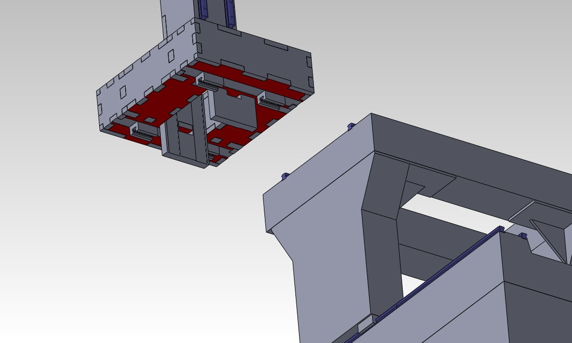

Мне кажется коробчатая конструкция будет плохо работать... Тем более как она будет скрепляться, на сварке?
Плюс как обрабатывать посадки под каретки в замкнутой конструкции?
Для такого проекта, лучше отлить составные части или из чугуна, или из полимер бетона.

Nick писал(а):Мне кажется коробчатая конструкция будет плохо работать... Тем более как она будет скрепляться на сварке?
Да? Всегда считал что квадратный профиль(короб) самая жесткая конструкция (после правильного треугольника :)). Крепиться будет на винтах, и в дополнении фиксироваться на цилиндрических штифтах. Сварки точно не будет.
Пазы будут выполнены с таким образом что бы в сочленениях был легкий натяг. Перед сборкой внутренние части 30 мм пластин будут подготовлены под установку кареток. Я старался спроектировать так что бы все можно было обработать до сборки потом собрать. Конечно ключевую роль будет играть качество исполнения, но если не торопиться, то можно сделать с любой точностью, особенно имея под рукой уже готовый фрезер.
Из полимер бетона я возможно отолью нижние части станины, но пока на данный момент все же буду проектировать станину по тому же принципу что и корпус крепления шпиндельного узла.
В любом случае пока в солиде не будет на 100% готова модель к реализации я приступать не буду. Возможно, для проверки возможности сборки изготовлю массогабариный макет некоторых узлов.
С Уважением,
Константин
Точность фрезеровки на таких размерах будет не ахти. Паз такой на фрезере не сделать - надо заходить в угол.
И врядли в итоге получится хорошая жесткость...
Тогда лучше взять просто толстую плиту и все делать из нее. Такая коробка будет не жесткой... Треугльников в ней нет :)...

Nick писал(а):Точность фрезеровки на таких размерах будет не ахти. Паз такой на фрезере не сделать - надо заходить в угол.
А кто мешает мне поставить пластину на ребро и фрезеровать внешние пазы на проход? Не все конечно, но там где высота пластины позволит можно. С внутренними кончено придется помучиться, согласен.
Хотя.. Зерна сомнения Вы конечно посеяли в мою мятежную душу, ну я в общем то для этого и создал тему. :)) Будем экспериментировать дальше.
Unforgiven писал(а):А кто мешает мне поставить пластину на ребро и фрезеровать внешние пазы на проход?
Бдет вибрировать, недавно делали 30-е пластины 200мм еще ничего, а вот 300 - плохо. Можно конечно пакетом делать... но тоже не ахти...

чем сложнее конструкция тем хужеь
старайся максимально упростить.
все пазы это излишество
так для примера поищи на станках такое ..!!
не счтитая 3д принтеров из фанеры.
имхо.
вся это сложность это время и деньги лишние. а эффекта не будет
НАрисовать и придумать можно что угодно . а вот реализовать - увы. даже если у тебя уже есть фрезерный станок . подумай как сделать проще и при тойже жескости
