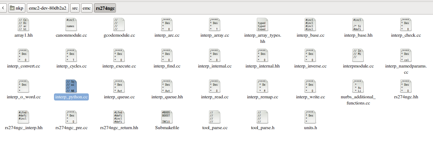

Nick писал(а):Скореевсего должно быть в парсере Gкода, который вроде на питоне.
парсер ж-кода в емс -интерпретатор - весь написан на си единстванный файл питона добавлен в 2011г ...
питон в парсере Axis...
лимиты отслеживаются скрей всего на уровне планировщика , там и парсер ини файла (софтлимиты)
