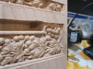

Собственно проблема описана в заголовке,при этом она существует у двух человек:у меня и попросивших помощи через скайп людей.
Так как позвонивщие люди проработали проблему лучше меня.опишу сначала их случай:
Станок работает с какого то пульта,который после долгого копания отвезли и поменяли по гарантии на новый.
Проблему это не решило.
В дальнейших поисках причины был сделан следующии эксперемент:
Со станка сняли один мотор и подключили к драйверу без нагрузки.
Повращали без нагрузки в одну сторону,потом обратно и мотор в прежнее положение не вернулся.
В чём может быть причина такого поведения?
Мой случай:Станок управляется с LPT порта LinuxCNC

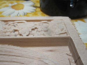

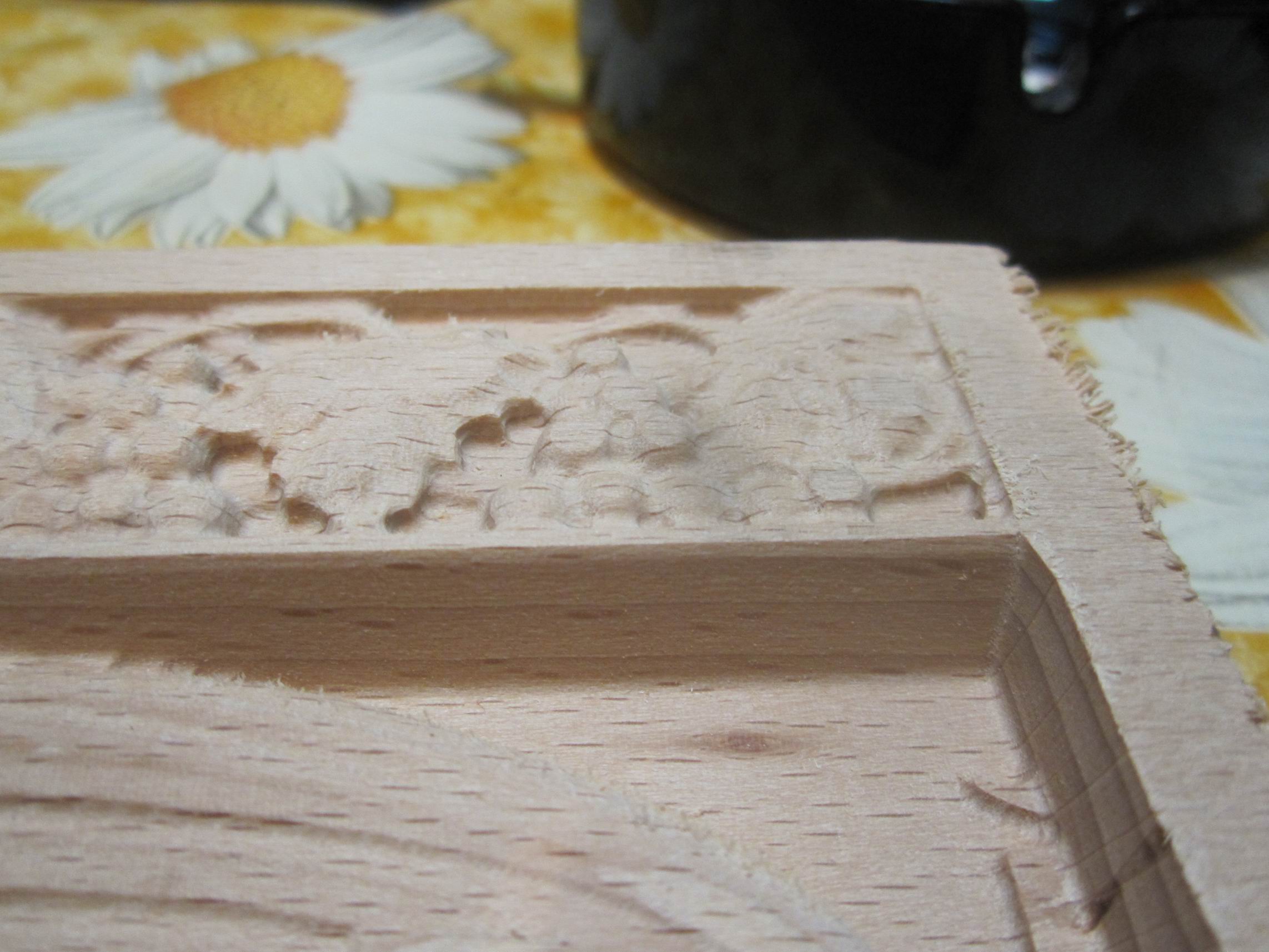

Я сделал УП для выравнивания рабочего стола.
Работает она так:фреза опускается в левом углу и далее вплоть до окончания УП ни разу не поднимается и не опускается.
Обходит рабочии стол она так,двигаясь от начала к концу оси Х и обратно,она постепенно поднимается по У.
После последнего прохода также не поднимаясь и не опускаясь она делает дополнительный обход вдоль края стола,
при этом внизу по У и с обоих сторон стола выфрезеровывается канавка,плавно исчезающая по мере роста У.
Так как случаи похожи,то я вопросы задаю в одной теме,но прошу осветить каждый случай отдельно если они происходят по разным причинам.

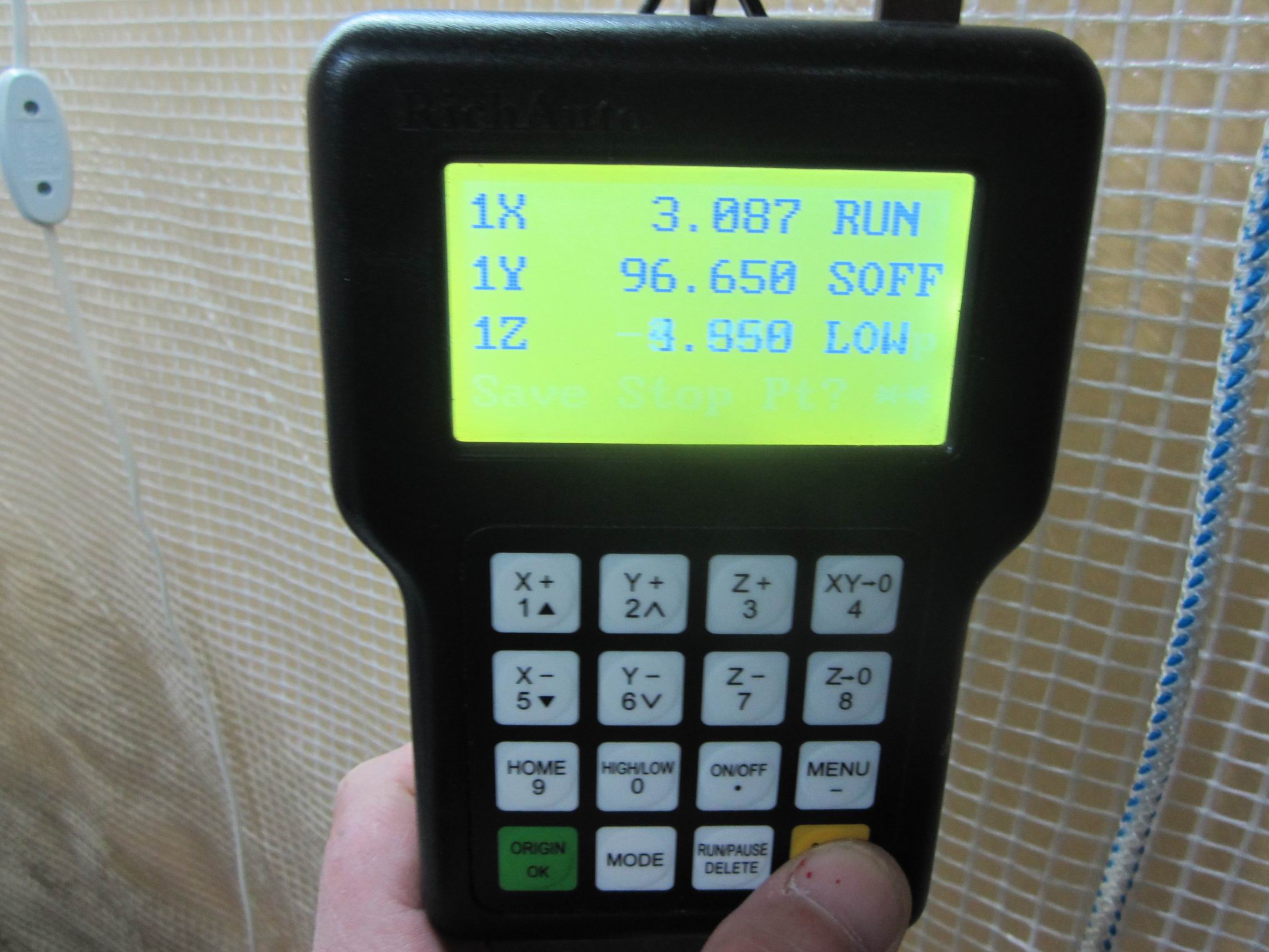

19- за 3 час 15 мин «обработано» 100 мм по Y
21-показания пульта при остановке вручную
22-возвращение фрезы в «ноль» по X и Y
23-показания пульта при возвращении

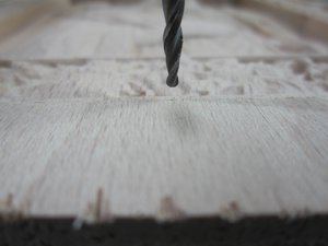

24-опускаем ось Z до нулевого показания на пульте- с этой точки началась «обработка»
25-26- ослабляю цангу и вытягиваю врезу до соприкосновения с бруском. Вижу, что по осям X и Y фреза вернулась точно, а по Z шпиндель поднялся. Рисую на фрезе новую отметку
27-вынимаю фрезу и замеряю расстояние между метками- 3 мм. На это расстояние за 100 мм обработки модели фреза плавно(!), без видимых ступенек уходит вверх и недорезает рельеф в высоких точках его плоскости

46- вытягиваю фрезу до соприкосновения с плоскостью- вижу подъем оси зет на 3 мм.

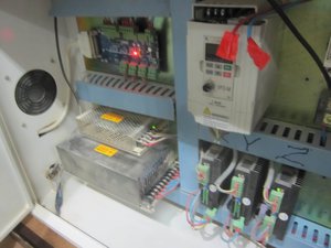

Какой пульт у них не знаю,но есть его фотография:
21.JPG (9311 просмотров) <a class='original' href='./download/file.php?id=26161&mode=view' target=_blank>Загрузить оригинал (310.73 КБ)</a>
У меня работающая через LPT LinuxCNC с последними апдейтами.

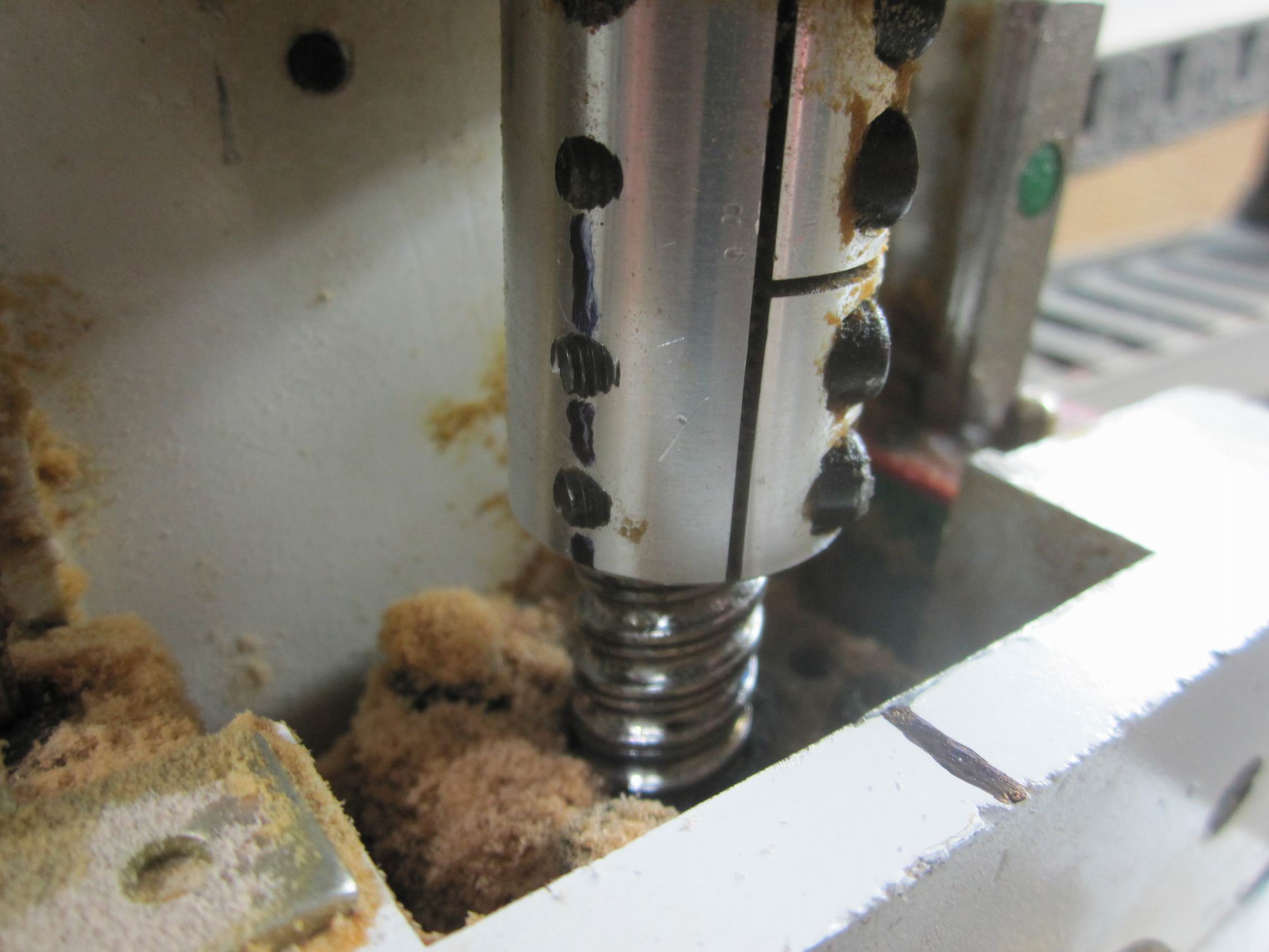

И ещё у него буковая труха в Z:
28.JPG (9311 просмотров) <a class='original' href='./download/file.php?id=26160&mode=view' target=_blank>Загрузить оригинал (252.34 КБ)</a>
Но он говорит,что её убирает и чистит.
У меня в принципе тоже есть свинятник,причём из МДФ,
но не понятно,почему "нуль" фрезы ползёт вверх,а не опускается?!
Сообщения: 34042
Re: По мере работы станка ось Z постепенно смещается вверх
Это DSP пульт похоже на 501
вверх может ползти из-за помех от частотника если станок не заземлен например.

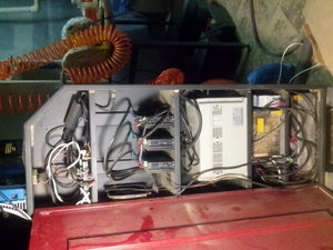

Мой БУ вообще говоря такой:
IMG_20140324_013150.jpg (9307 просмотров) <a class='original' href='./download/file.php?id=26164&mode=view' target=_blank>Загрузить оригинал (1.55 МБ)</a>
У меня рядом с комутационной платой находится блок питания от еееРС,который её и питает.
Черт знает,может ваша версия и работает,хотя мне что-то такое помниться ещё с тех пор,когда станок с пульта работал.
Но надо проверять.
А вот те,с кем я говорил по скайпу все "лишние" блоки поотключали,так что ваша версия у них не проходит.

у меня ось Z дергалась когда провод заземления от шпинделя оторвался.

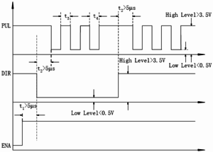

То есть сейчас надо сделать две вещи,заземлить шпиндель и разобраться с драйверами.
Драйверы же у меня Leadshine M542
Сигналы Step Time и Step Space имеют значение 1575,
а Direction Hold и Direction Setup 5900.
Посмотрел pdf на Леадшиновском сайте,вроде как параметры у меня в пределах допустимого.
Или всё таки я загнул и их надо сделать побольше?
[*](1) t 1 : ENA must be ahead of DIR by at least 5μs. Usually, ENA+ and ENA- are NC (not connected). See “Connector P1 Configurations” for more information.
[*](2) t 2 : DIR must be ahead of PUL effective edge by at least 5μs to ensure correct direction;
[*](3) t 3 : Pulse width not less than 1.5μs;
[*](4) t 4 : low level width not less than 1.5μs.
image.FHOXCX.png (9270 просмотров) <a class='original' href='./download/file.php?id=26169&mode=view' target=_blank>Загрузить оригинал (25.99 КБ)</a>
Сообщения: 11731
Все так, но раньше в драйверы ставили другие оптопары, и нагрузочные резисторы были в соответствии с рекомендациями к тем оптопарам.
Сейчас ту модель уже не производят, и стали ставить 6N137, а резисторы остались прежними.
