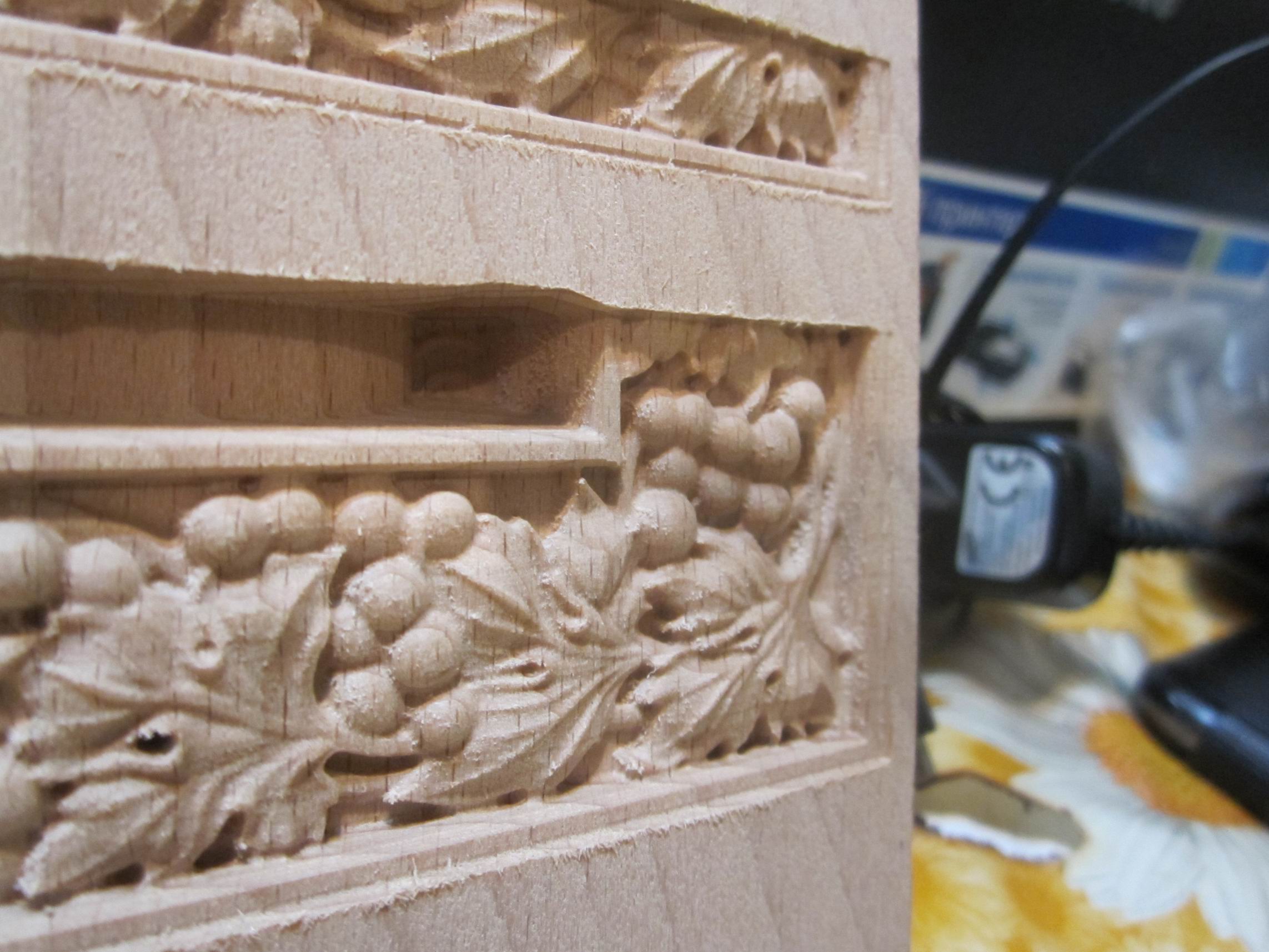

Вот копипаста из присланноко мне письма:
Доброго дня. С уважением отношусь к вашим знаниям, читаю форум и ваши умные советы. Никто не смог справиться с моей проблемой- ни продавцы станка, ни Кулагин, ни знакомые с форума. Вся надежда на вас. Суть такова:
Осенью купил станок у ярославской фирмы интерлазер CARVER 0906, транспортной компанией привезли в гараж. Готовил станок, станину под него, охлаждение, «землю», стабилизатор, гараж к зиме и отопление в нем, изучал основы арткама, купил по незнанию коллекцию всяких моделей (говорят-классная, делюсь ей безвоздмездно с появившимися знакомыми из форума мир.цнц). В новогодние праздники начал резать картинки 3д, ну, такие простенькие, цветочки, лошадки в обычной гладкой рамке на подступенках буковых, т.е. размерами 250мм на 195мм и на 20мм. Когда подступенки закончились, перешел на ступеньки, создал уп из той же лошадки шириной 300мм и высотой 40 мм. вставил в пульт и пульт глюкнул, экран горит, символов нет. Позвонил в ярославль- поменяют. Но дома подключил его к обычной юсби зарядре, вернулся к заводским настройкам, забил свои настройки, вставил флэшку с уп, убедился, что процесс «обработки» идет и 2 пульт лежал дома а к станку я не подходил, поскольку не нашел сбыт на свои изделия (у меня магазинчик свой по этой теме). А недавно предложили делать иконы, неделю назад решил попробовать на подступенках, 1 мм.конич.фрезой. через час обработки 30 мм по Y заметил, что фреза уходит вверх и уже не полностью обрабатывает верхние точки рельефа. Смотрите фото с 50 по 55. Попросил знакомого создать такое же уп на своем компе. В результате- тоже самое. Решил сделать картину, которую уже делал не раз 2 мм конич. Фото 56,57. И обнаружил, что есть еле видемые ступеньки вверх, бльше заметные при проведении пальцем по гладким поверхностям рамки, причем, практически незаметные и все вверх. Без какого то определенного алгоритма, промежутка и прочее, а так, сами по себе. Померял штангенциркулем толщину рамки вначале обработки (растром) и в конце: разница в 1 мм, в конце по Y рамка толще. Возможно, что и те, сделанные в новогодние праздники были такими же и я просто этого не заметил, да и рельеф у них простенький. Тогда я решил попробывать икону такого же размера обработать 2 мм конич.фрезой: фото 58-65. За пару часов обработки фреза постепенно и плавно поднималась и верхние точки рельефа уже не обрабатывала- ходила выше плоскости заготовки. Остановил процесс, вернул все ои в «0» заготовки (ноль заготовки всегда делаю центр нижнего края картины) по пульту- фото 66-68 и вижу, что фреза не достает исходного «нуля» заготовки 3 мм. Делаю вывод: чем больше рельефа, чем он глубже и сложнее, чем мельче фреза и больше времени обработки, а в целом: чем больше поднятий и опусканий фрезы, тем больше она уходит вверх и обработка рельефа без всякой логики смещается вверх. Если простая картинка с простеньким рельефом и гладкой рамкой обрабатывается 2 мм фрезой за 2 часа полностью и фреза поднимается на 1-1,5 мм., то икона такого же размера и такой же 2 мм фрезой-4 часа, поскольку там сложный рельеф в рамке: виноградинки, стебельки- фреза возвращается в «0» поднятой на 2,-3мм. А при обработке иконы того же размера 1 мм конич.фрезой за час-полтора и 30-40мм обработки по Y фреза поднимается на 1,5-2 мм. Какие работы я стал проводить со станком по советам из форума дальше, проверяя все это в дальнейшем «обработкой по воздуху» в течении 3-4 часов. Чтобы исключить частотные помехи и наводки, отключил шпиндель, затем инвертор. Затем отключил драйвера и шаговики по осям X и Y, что бы облегчить нагрузку на блок питания и исключить движение кабелеукладчиков и возможный «мигающий» контакт в нем. Ничего не помогло. Меняю драйвер, меняю шаговик, меняю пульт, протягиваю муфту, менял ускорения и подачу, чистил и смазывал -ничего не помогает. Почитал в форуме о моей проблеме, выписал их, высылаю этот файл. Высылаю характеристики станка-руководство и файл УП. Высылаю ответ из ярославля.
Описание фотоснимков:

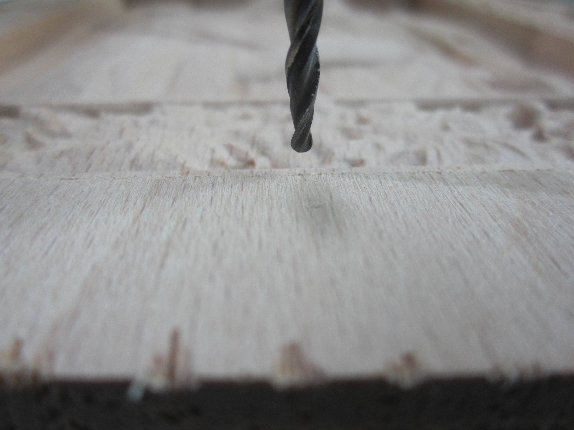

24-опускаем ось Z до нулевого показания на пульте- с этой точки началась «обработка»
25-26- ослабляю цангу и вытягиваю врезу до соприкосновения с бруском. Вижу, что по осям X и Y фреза вернулась точно, а по Z шпиндель поднялся. Рисую на фрезе новую отметку
27-вынимаю фрезу и замеряю расстояние между метками- 3 мм. На это расстояние за 100 мм обработки модели фреза плавно(!), без видимых ступенек уходит вверх и недорезает рельеф в высоких точках его плоскости
28-проверяю отметки на муфте шд- ушла на 45 градусов
31,32- снял муфту, почистил, одел, протянул

45- через3 часа останавливаю обработку, возвращаю фрезу в исходное место по показаниям пульта.
46- вытягиваю фрезу до соприкосновения с плоскостью- вижу подъем оси зет на 3 мм.
47- меняю драйвер и вновь запускаю «обработку» без инвертора, шпинделя, драйверов и шд.
Результат: фреза опять поднялась на пару мм, когда я привел ее по всем осям в нули

35.JPG (9890 просмотров) <a class='original' href='./download/file.php?id=26158&mode=view' target=_blank>Загрузить оригинал (265.06 КБ)</a>
52.JPG (9890 просмотров) <a class='original' href='./download/file.php?id=26156&mode=view' target=_blank>Загрузить оригинал (361.65 КБ)</a>
67.JPG (9890 просмотров) <a class='original' href='./download/file.php?id=26159&mode=view' target=_blank>Загрузить оригинал (224.27 КБ)</a>
60.JPG (9890 просмотров) <a class='original' href='./download/file.php?id=26155&mode=view' target=_blank>Загрузить оригинал (327.55 КБ)</a>

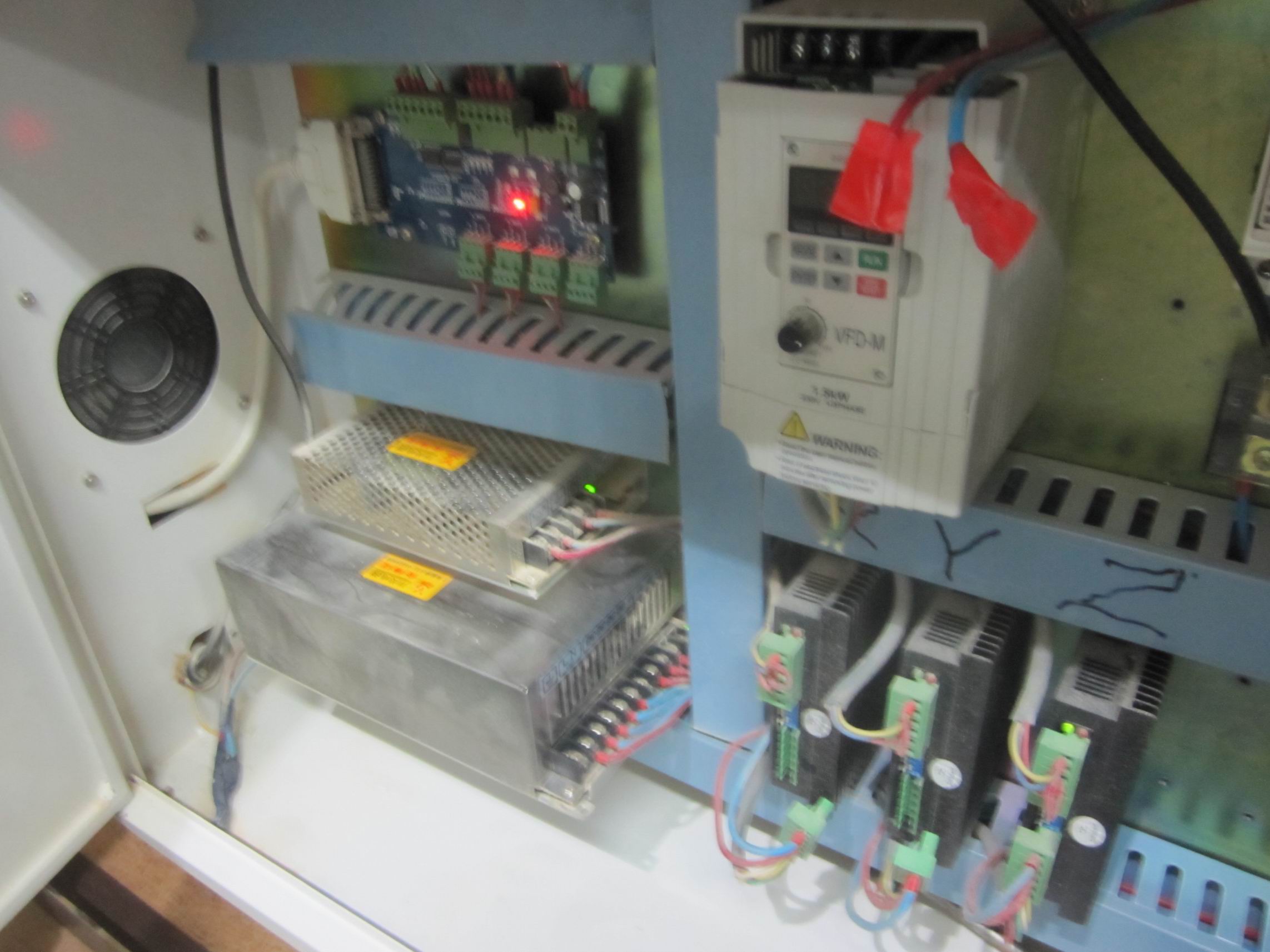

Какой пульт у них не знаю,но есть его фотография:
21.JPG (9886 просмотров) <a class='original' href='./download/file.php?id=26161&mode=view' target=_blank>Загрузить оригинал (310.73 КБ)</a>
У меня работающая через LPT LinuxCNC с последними апдейтами.
И ещё у него буковая труха в Z:
28.JPG (9886 просмотров) <a class='original' href='./download/file.php?id=26160&mode=view' target=_blank>Загрузить оригинал (252.34 КБ)</a>
Но он говорит,что её убирает и чистит.

Это DSP пульт похоже на 501
вверх может ползти из-за помех от частотника если станок не заземлен например.

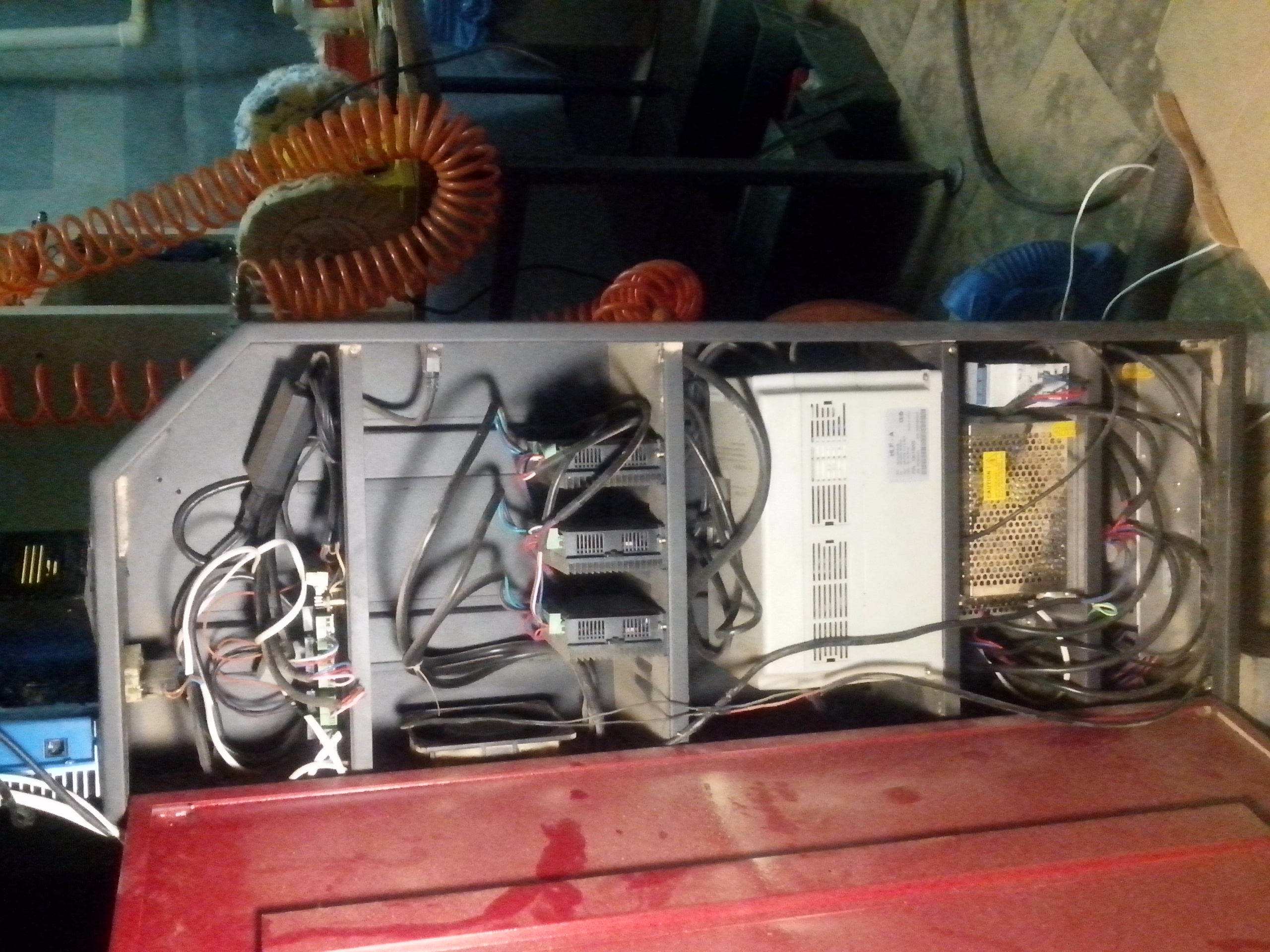

Мой БУ вообще говоря такой:
IMG_20140324_013150.jpg (9882 просмотра) <a class='original' href='./download/file.php?id=26164&mode=view' target=_blank>Загрузить оригинал (1.55 МБ)</a>
У меня рядом с комутационной платой находится блок питания от еееРС,который её и питает.
Черт знает,может ваша версия и работает,хотя мне что-то такое помниться ещё с тех пор,когда станок с пульта работал.
Но надо проверять.
А вот те,с кем я говорил по скайпу все "лишние" блоки поотключали,так что ваша версия у них не проходит.
