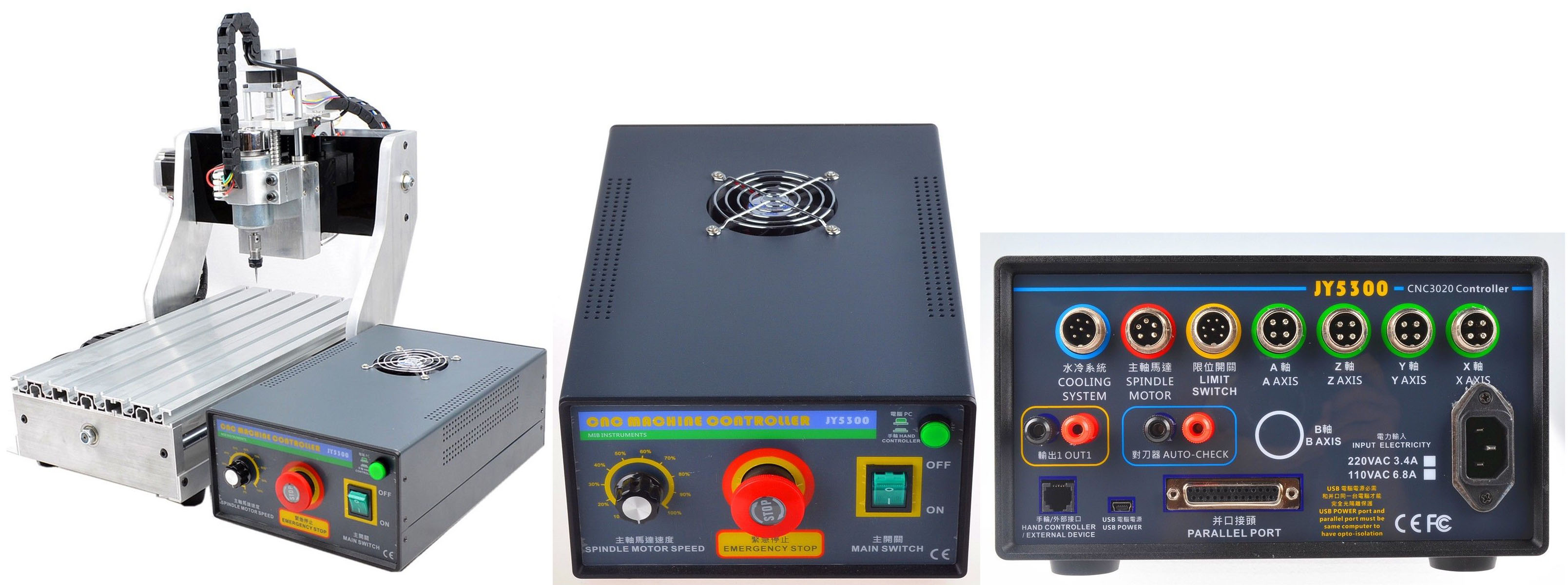

Приехал из Китая станок 3020 с контроллером JY5300 (без ручного управления).
s1.jpg (2268 просмотров) <a class='original' href='./download/file.php?id=26118&mode=view' target=_blank>Загрузить оригинал (408.81 КБ)</a>
Вот продавец http://www.ebay.com/itm/330604525731
Долго я его ждал. Радость к сожалению очень быстро сменилась грустью. Собрал. Включил. Мертвый... Вообще.
Только загорается лампочка на выключателе. Это был мой первый опыт покупки сложной техники в Китае.
И вот сразу такой результат... :cry: Обидно до соплей. Ну да ладно. Обматерил китаёз и вскрыл крышку. Пополз по питанию. Через пять минут выяснил, что руки у того кретина что собирал аварийный выключатель растут из известного всем места. Разобрал выключатель. Удалил лишнюю деталь. ;) Собрал. Всё включилось.
Точнее запищало, заморгало, зашевелилось, но в результате ноль... На морде есть кнопка переключения управления компьютер/ручное. Так вот при положении компьютер и включении питания контроллера срабатывает зуммер защиты. Даже если все провода отцепить от контроллера зуммер всё равно срабатывает. :thinking:
В качестве эксперимента если переключить на ручное управление, то зуммер молчит. Более того при замыкании концевиков каретка как ей и положено отъезжает. Все концевики исправно работают по всем осям. То есть делаем вывод что все приводы исправны. Шпиндель ручным регулятором тоже нормально управляется. Значит ШИМ тоже исправен. Mach3 видит порт, кнопка ресет становится зеленой. При загрузке кода и запуске координаты бегают, картинка рисуется, но станок молчит...
Mach3 ставился на чистую машину. Хотя я сильно подозреваю что дело в контроллере... Подскажите что делать? Или хотя бы направление куда копать...

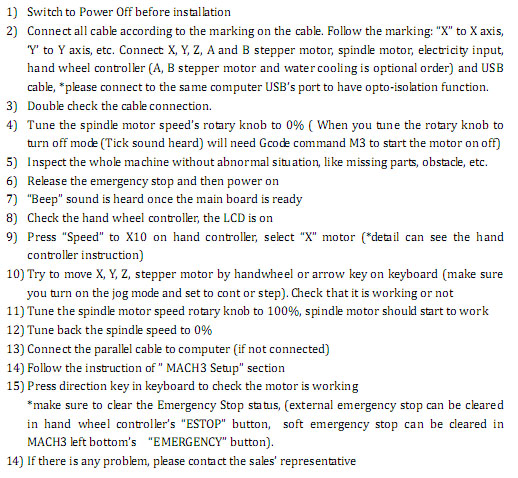

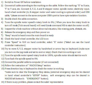

micgelly
Сообщения: 141
Зарегистрирован: 17 фев 2014, 11:52
Re: Контроллер JY5300
Сообщение micgelly »
К сожалению дело осложняется тем что я ни разу не видел как работает станок и соответственно не видел как он инициализируется и т.п.
Алгоритм включения описанный китайцами:
first.jpg (2189 просмотров) <a class='original' href='./download/file.php?id=26136&mode=view' target=_blank>Загрузить оригинал (171.92 КБ)</a>
У меня происходит вот что:
В режиме управления компьютером:
При включении
1. Один короткий писк
2. Включаются вентиляторы
3. Небольшое подергивание шаговиков
а далее включается постоянный писк.
В ручном режиме:
При включении
Вариант включения с включенным регулятором оборотов шпинделя
4. Начинает раскручиваться шпиндель (меньше секунды) и тут же останавливается.
В ручном режиме:
При включении
4. Начинает раскручиваться шпиндель и выходит на рабочие обороты.
Mach3 подключенный кабель видит. Распиновка кабеля один к одному. Коротышей и обрывов нет.
