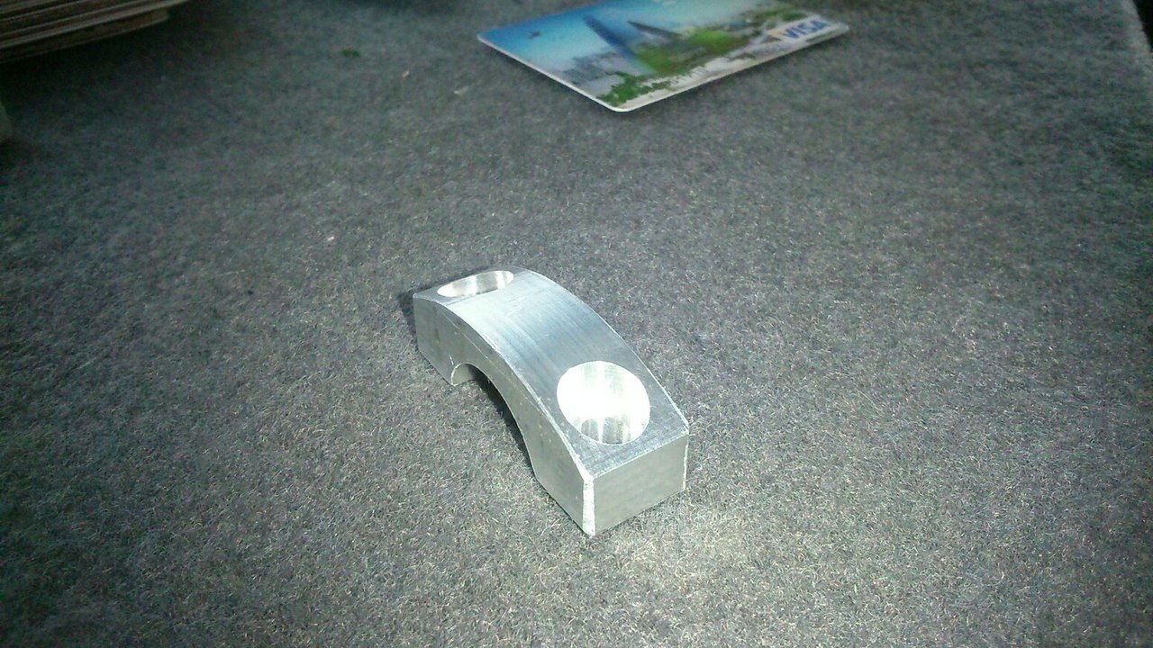

При тестировании вашего скринсета возникла проблемка, а именно при поиске центра заготовки. Использую станок с двумя винтами по оси Х. Ось Х основная, ось А подчиненная. Так вот при холостых перемещениях все двигается как полагается, а вот при медленном перемещении (при поиске края) работает только X, А не задействована, в итоге вместо перемещения идет перекос. Как исправить этот момент?

деталь на которой не найти угол (11912 просмотров) <a class='original' href='./download/file.php?id=76832&mode=view' target=_blank>Загрузить оригинал (248.68 КБ)</a>
Re: Мой скринсет для MACH-3
Я конечно не знаю, как этот процесс выглядит у Шерлока, но например на датчике Renishaw калибровка предусмотрена. Берем к примеру подшипник с диаметром внутренней обоймы 50 мм (условно, можно взять любой), замеряем нутромером точный диаметр этой обоймы, к примеру получили размер 50 мм минус одна сотка. Далее указываем скрипту калибровки этот точный диаметр, подводим стилус датчика приблизительно в центр обоймы и запускаем скрипт, когда скрипт отработает, все, датчик откалиброван и не нужно нигде указывать диаметр шарика стилуса.
Вот, как-то так :)
