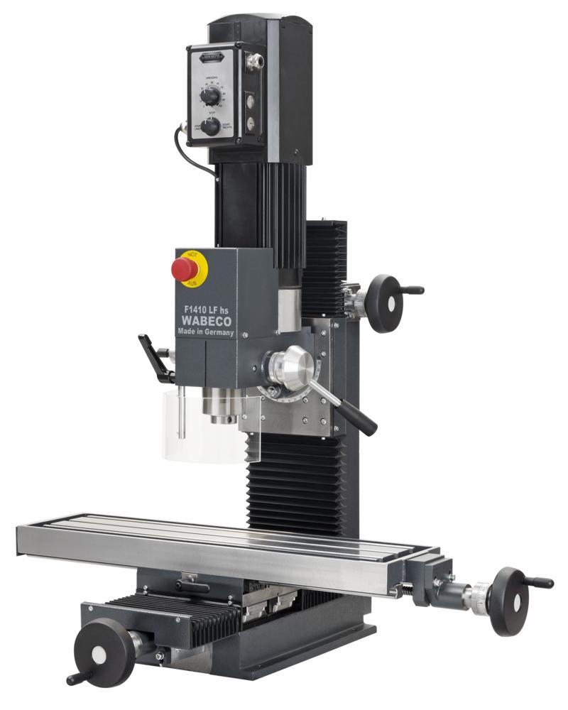

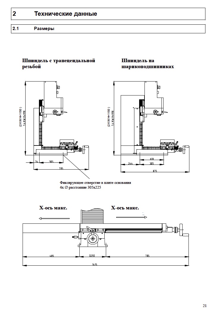

Итак проведя почти месяц в поисках необходимого оборудования для опытного производства часовых корпусов пришел почти к окончательному решению. Пятикоординатник нужен как воздух, и желательно не говёный. Но нужен быстро! Проектировать и строить нужный станок совсем некогда, поэтому было принято решение купить готовый фрезерный станок и установить на него 4 и 5 координаты.
В качестве подопытного кролика был выбран станок http://www.wabeco.ru/catalog/5/84 но тут меня ожидали достаточно большие неприятности. Система ЧПУ у этого станка совсем никакая. Списавшись с диллером я узнвл что можно купить вариант подготовленный для установки ЧПУ, тоесть моторы и привода все будут стоять на месте, а электронники не будет. Выпускается два варианта станков, с передвижением на ласточкином хвосте и на прецизионных рельсах, естественно был выбран вариант на рельсах.

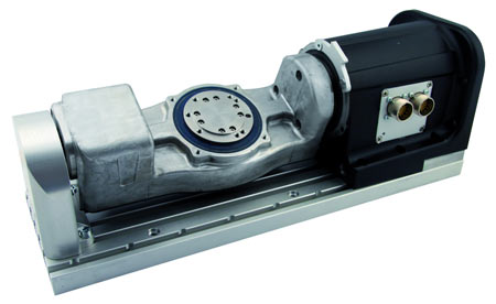

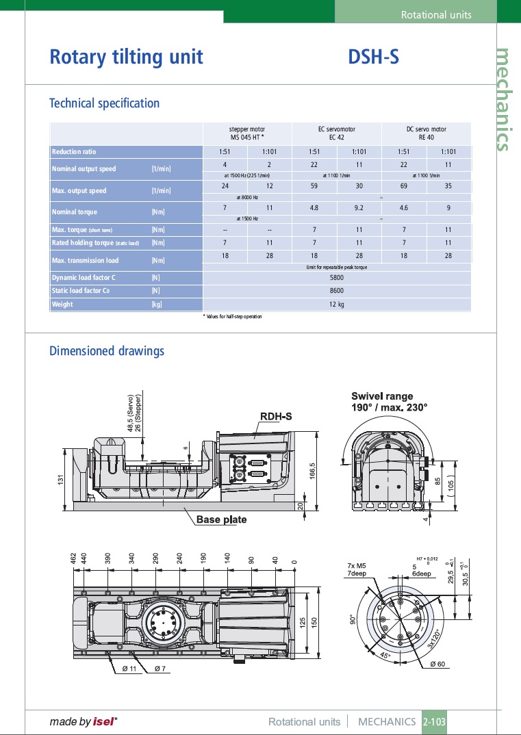

В качестве 4 и 5 осей бла выбрана вот такая приставка http://www.pcabj.com.cn/en/b2b_cpinfo.asp?id=1390 Пока достаточно слабо понял что это и с чем едят, так как есть только краткое описание, но даже те скудные сведения которые я имею уже радуют.
На данный момент остался вопрос о том какую электронику применить.
Если у вас возникнут дельные мысли по данному варианту станка то я с удовольствием их выслушаю и буду благодарен за дельные советы по подбору комплектации для этого станка.

AKlion, конус морзе как бы для шпинделей не очень...

что мешает повесить поворотную платформу на тот станок. не ну вебеко как бы хороший бренд, но цена всеравно негуманная имхо

aegis писал(а):AKlion, конус морзе как бы для шпинделей не очень...
Приспособление для крепления инструмента MT2 по заказу MT3 или SK30
Думаю в моём случае будет целесообразнее выбрать вариант SK30. Это удобнее в работе, хотя инструмент с MT2 более распространён.
