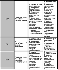

выходила ошибка ER02 и бывало что выходила ошибка ER00
описание из мануала
er.png (5065 просмотров) <a class='original' href='./download/file.php?id=24815&sid=401590228737cd6718874158d6a88dad&mode=view' target=_blank>Загрузить оригинал (83.88 КБ)</a>

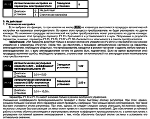

пробывал делать вольт-частотное управление и делать статическую настройку
авто.png (5065 просмотров) <a class='original' href='./download/file.php?id=24816&sid=401590228737cd6718874158d6a88dad&mode=view' target=_blank>Загрузить оригинал (95.82 КБ)</a>
частотник запитан проводом 2х0.75 может совсем малое сечение,но обороты отключения не очень большие были
здесь установить параметры из описания шпинделя ?

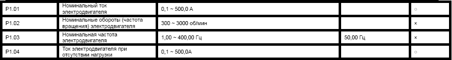

не подскажете по настройкам Р0.016 и Р 1.02

3aBDB писал(а):не подскажете по настройкам Р0.016 и Р 1.02
Конкретно с этим частотником не работал. По P1.02 вообще не ясно, что имеется в виду в документации, там какое-то противоречие.

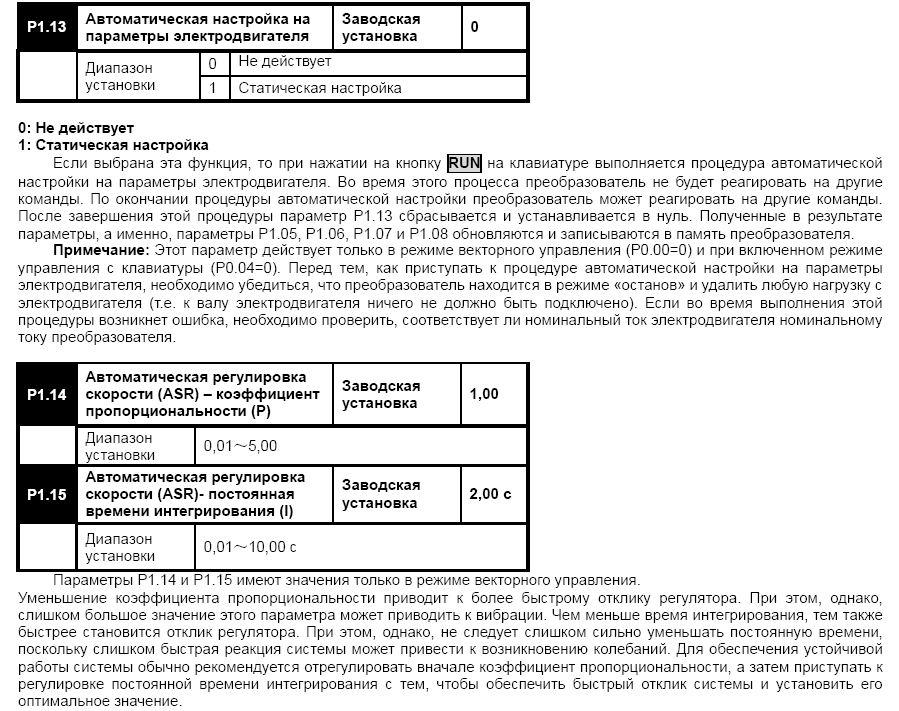

взял настройки одного из магазинов для IDS-Drive и сопоставил для ED3100.
настройки .png (4999 просмотров) <a class='original' href='./download/file.php?id=25098&sid=401590228737cd6718874158d6a88dad&mode=view' target=_blank>Загрузить оригинал (150.14 КБ)</a>
какие ещё настройки можете посоветовать люди ?
