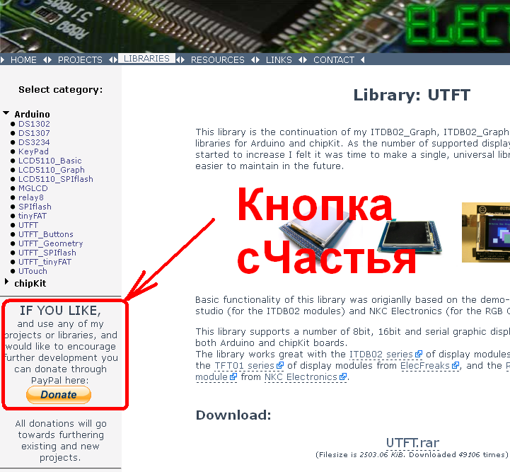

aftaev писал(а):для тех кто пошлет к автору, то уже писал ему он молчит уже долго ;)
А ты нажми кнопочку "Donate" - и да будет тебе сЧастье от автора бибилиотеки!
p.s.
Шутка: Т.С. похоже нарушает 2 и 3 правила данного раздела...
