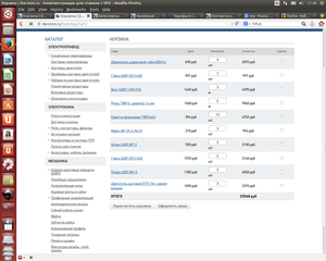

Всем привет :)
История: посмотрел я вокруг и увидел чудовищную несправедливость: у слесаря есть, у электрика есть, даже у последнего дизайнера есть а у меня нету . Значит надо делать :cheesy: Полазил по интернету, поковырялся в картинках/статьях/книгах/итд мозги распухли и перестали шевелиться, поэтому вопросов будет много
Сейчас предполагаю что будет обрабатываться дерево, пластик, текстолит (с медью) и люминь. Сталюка - возможно, но в следующий раз.
Сначала собирался делать что-то в формате А4 (в крайнем случае А3) для пластика и текстолита, но знакомый который уже второй или 3-й станок делает отговорил. Действительно есть же ещё деревяшки, а они бывают очень большими :thinking:
Рассматривал сначала все передачи вплоть до зубчатых ремней, но тот-же товарищ расхвалил мне швп
Сейчас нахожусь в стадии метаний и временно устаканился на следующем варианте:
- ШВП D16 1000x1000x500мм. Размеры такие потому что режут кратно 500мм и большей длины как-то стрёмно заказывать вдруг при доставке погнут :think:
- направляющие рельсы 16 мм. Если брать вал 16мм мне кажется для метра он будет слабоват, а 20 с держателями и подшипниками по цене выходит примерно то-же. Плюс на рельсах вроде как преднатяг можно винтиком крутить :thinking:
- в качестве шпинделя использовать ручной фрезер за тыщу руб.
Стал набирать в даркстоне то что сам не сделаю: швп/гайки/держатели гаек, подшипники для винтов (из них по 1 упорному на ось), муфты, шаговые двигатели, рельсы, 12 кареток и... вышло 33568 р :silent:
Я так понимаю это ещё без учёта обработки винтов.
Вобщем интересуют мысли опытных станкостроителей по этому поводу :roll:
зы: картинка с тем что я назаказывал: http://sharepix.ru/504236vd25/

dSidr писал(а):у слесаря есть, у электрика есть, даже у последнего дизайнера есть а у меня нету
Интересно, и кто же решил сделать станок?
dSidr писал(а):вышло 33568 р
Вот я потратил больше 130 тыщ. все детали из ала заказываю на стороне, так как у нас ала днем с огнем не сыщешь. Детали для редукторов и оси Зет заказл у одного фрезеровщика, из его материала по моим чертежам. Цены по крайнем мере из того что я искал - нормальные, остальные гнут. Комплектующие брал в Даркстоне, хорошая фирма, отвечают на все вопросы, объясняют что к чему, до сих пор держу связь с ними. Осталось прикупить профильных труб и сделать станину.

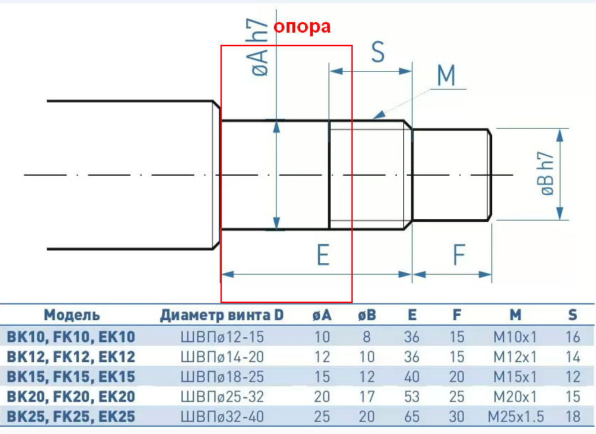

3aBDB писал(а):под ШВП16 подходят BK10 и FK10. при использовании 12 размера резьба на валу будет нарезаться на цементированном слое. просто уточните этот момент там где будете обрабатывать винт !
Полностью согласен, мне пришлось поменять с 12 на 10 еще в стадии заказа, когда в Даркстоне обрабатывали концы ШВП16, благо они объяснили что к чему.
Еще, если когда будешь заказывать обработку концов ШВП укажи размер Е чуточку больше чтобы у резьбы S оказалась внутри опоры примерно 1/2 ее части , а то у меня получилось только 1/2 части выходила за опору, максимум 2.5 витка резьбы держит гайку, это по ихним чертежам так получилось.
2014-02-03_060443.jpg (3414 просмотров) <a class='original' href='./download/file.php?id=24284&mode=view' target=_blank>Загрузить оригинал (95.74 КБ)</a>
вот так получилось

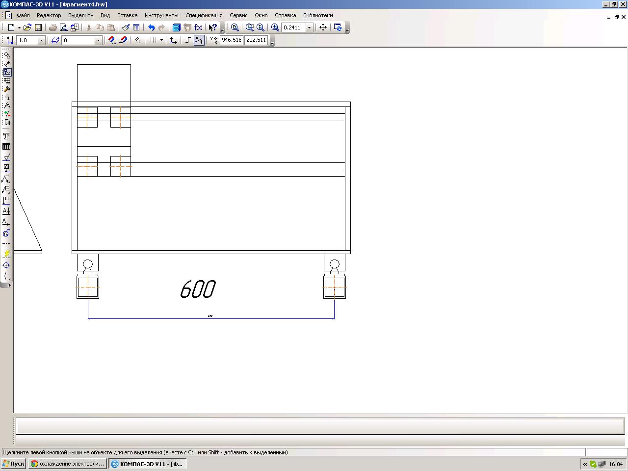

sergey27rus писал(а):Валы на опоре при таком габарите на Х 20мм (мин) так же надо ставить два винта. У и Зет можно оставить на 16.
У Вас в счете все валы на опоре ф16мм, а я предложил по Х ф20 (это как минимум), либо ставить ф25мм, но тогда уже лучше профильный рельс. ИМХО
По поводу швп ф16мм, то да, длинна свыше метра начинает сильно калбасить, ставить желательно ф20мм,
либо ставить вращающуюся гайку.
dSidr писал(а):оке тогда буду думать как ещё вторым мотором управлять
еще один драйвер и мотор
dSidr писал(а):но я так понимаю 1000мм - это если двигатель скраю ставить. если по серёдке то 500, не?
расстояние между опорами оси Х, ставим один винт по середине, больше расстояние (пример 1000мм) будет работать так же один, но возможен перекос в крайних положениях каретки зет в момент работы
