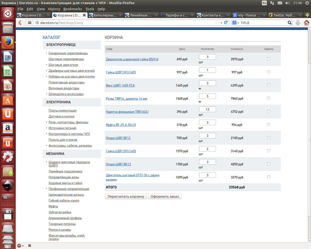

Всем привет :)
История: посмотрел я вокруг и увидел чудовищную несправедливость: у слесаря есть, у электрика есть, даже у последнего дизайнера есть а у меня нету . Значит надо делать :cheesy: Полазил по интернету, поковырялся в картинках/статьях/книгах/итд мозги распухли и перестали шевелиться, поэтому вопросов будет много
Сейчас предполагаю что будет обрабатываться дерево, пластик, текстолит (с медью) и люминь. Сталюка - возможно, но в следующий раз.
Сначала собирался делать что-то в формате А4 (в крайнем случае А3) для пластика и текстолита, но знакомый который уже второй или 3-й станок делает отговорил. Действительно есть же ещё деревяшки, а они бывают очень большими :thinking:
Рассматривал сначала все передачи вплоть до зубчатых ремней, но тот-же товарищ расхвалил мне швп
Сейчас нахожусь в стадии метаний и временно устаканился на следующем варианте:
- ШВП D16 1000x1000x500мм. Размеры такие потому что режут кратно 500мм и большей длины как-то стрёмно заказывать вдруг при доставке погнут :think:
- направляющие рельсы 16 мм. Если брать вал 16мм мне кажется для метра он будет слабоват, а 20 с держателями и подшипниками по цене выходит примерно то-же. Плюс на рельсах вроде как преднатяг можно винтиком крутить :thinking:
- в качестве шпинделя использовать ручной фрезер за тыщу руб.
Стал набирать в даркстоне то что сам не сделаю: швп/гайки/держатели гаек, подшипники для винтов (из них по 1 упорному на ось), муфты, шаговые двигатели, рельсы, 12 кареток и... вышло 33568 р :silent:
Я так понимаю это ещё без учёта обработки винтов.
Вобщем интересуют мысли опытных станкостроителей по этому поводу :roll:
зы: картинка с тем что я назаказывал: http://sharepix.ru/504236vd25/

dSidr писал(а):у слесаря есть, у электрика есть, даже у последнего дизайнера есть а у меня нету
Интересно, и кто же решил сделать станок?
dSidr писал(а):вышло 33568 р
Вот я потратил больше 130 тыщ. все детали из ала заказываю на стороне, так как у нас ала днем с огнем не сыщешь. Детали для редукторов и оси Зет заказл у одного фрезеровщика, из его материала по моим чертежам. Цены по крайнем мере из того что я искал - нормальные, остальные гнут. Комплектующие брал в Даркстоне, хорошая фирма, отвечают на все вопросы, объясняют что к чему, до сих пор держу связь с ними. Осталось прикупить профильных труб и сделать станину.

Боотур писал(а):Вот я потратил больше 130 тыщ. все детали из ала заказываю на стороне, так как у нас ала днем с огнем не сыщешь. Детали для редукторов и оси Зет заказл у одного фрезеровщика, из его материала по моим чертежам.
Поддержу. Я сам строю и на простой металл без швп потратил 50. (переделок много :)) Валы на опоре при таком габарите на Х 20мм (мин) так же надо ставить два винта. У и Зет можно оставить на 16. И того у ТС не хватает 1 швп, 2 опоры, ШД, муфты, держателя гайки. И ИМХО 500мм по зет не слишком ли большой вылет?

Боотур писал(а):Вот я потратил больше 130 тыщ. все детали из ала заказываю на стороне, так как у нас ала днем с огнем не сыщешь. Детали для редукторов и оси Зет заказл у одного фрезеровщика, из его материала по моим чертежам. Цены по крайнем мере из того что я искал - нормальные, остальные гнут. Комплектующие брал в Даркстоне, хорошая фирма, отвечают на все вопросы, объясняют что к чему, до сих пор держу связь с ними. Осталось прикупить профильных труб и сделать станину.
ну вроде да, цены-качество по рассказам неплохие. в duxe вроде бы подешевле, только знакомый говорил что заказывал там - всё то-ли бушное толи не пойми какое :?
но всеравно как-то дороговато для одних железяк и то не всех. у меня пока из идей по уменьшению стоимости - установка на вертикальную ось чего-то подешевле, например простого трапецеидального винта и валов потоньше.
Вот меня и интересуют советы-секреты по механике, вдруг можно как-нибудь в конструкции сэкономить.. может на балку только одну рельсу а вторую направляющую попроще :thinking:
Боотур, кстати какой способ доставки выбирал и какие комплектующие какой длины? думаю если до якутии довезли и не погнули до меня тоже довезут :D надо бы определяться с размерами и доставкой а я всё никак не решусь

sergey27rus писал(а):Поддержу. Я сам строю и на простой металл без швп потратил 50. (переделок много :)) Валы на опоре при таком габарите на Х 20мм (мин) так же надо ставить два винта. У и Зет можно оставить на 16. И того у ТС не хватает 1 швп, 2 опоры, ШД, муфты, держателя гайки. И ИМХО 500мм по зет не слишком ли большой вылет?
В том-же даркстоне вроде как пишут что для винта 16 предельная длина 1000мм :thinking: и почему на Y можно оставить - тот-же метр?
второй винт с двигателем как-то совсем не охота ставить. на метре с одним винтом конечно может здорово перекосить, но что если расставить каретки пошире - пусть ход уменьшится зато плечо будет больше?
500мм да великовато, если обычный винт буду ставить сделаю покороче. 400 :D минус каретки ~ 300 рабочий ход

dSidr писал(а):вроде как пишут что для винта 16 предельная длина 1000мм
Имелось ввиду на прогиб.
dSidr писал(а):второй винт с двигателем как-то совсем не охота ставить. на метре с одним винтом конечно может здорово перекосить, но что если расставить каретки пошире - пусть ход уменьшится зато плечо будет больше?
Если только раздвините на половину, 1 винт можно ставить на расстоянии до 600мм, хотя в китайских вариантах станков и литой рамой по У 1250 мм работает один винт и то перекашивает

под ШВП16 подходят BK10 и FK10. при использовании 12 размера резьба на валу будет нарезаться на цементированном слое.
просто уточните этот момент там где будете обрабатывать винт !

3aBDB писал(а):под ШВП16 подходят BK10 и FK10. при использовании 12 размера резьба на валу будет нарезаться на цементированном слое. просто уточните этот момент там где будете обрабатывать винт !
Полностью согласен, мне пришлось поменять с 12 на 10 еще в стадии заказа, когда в Даркстоне обрабатывали концы ШВП16, благо они объяснили что к чему.
Еще, если когда будешь заказывать обработку концов ШВП укажи размер Е чуточку больше чтобы у резьбы S оказалась внутри опоры примерно 1/2 ее части , а то у меня получилось только 1/2 части выходила за опору, максимум 2.5 витка резьбы держит гайку, это по ихним чертежам так получилось.

sergey27rus писал(а):Валы на опоре при таком габарите на Х 20мм (мин) так же надо ставить два винта. У и Зет можно оставить на 16.
У Вас в счете все валы на опоре ф16мм, а я предложил по Х ф20 (это как минимум), либо ставить ф25мм, но тогда уже лучше профильный рельс. ИМХО
По поводу швп ф16мм, то да, длинна свыше метра начинает сильно калбасить, ставить желательно ф20мм,
либо ставить вращающуюся гайку.

dSidr писал(а):но я так понимаю 1000мм - это если двигатель скраю ставить. если по серёдке то 500, не?
расстояние между опорами оси Х, ставим один винт по середине, больше расстояние (пример 1000мм) будет работать так же один, но возможен перекос в крайних положениях каретки зет в момент работы
