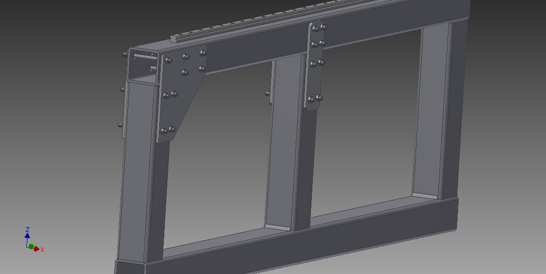

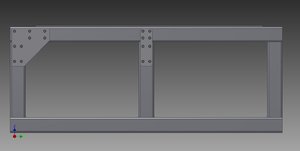

Всем еще раз привет! Хочу сконструировать и собрать плазму на чпу (в станкостроении я новичок), начинаю с нуля, буду рад вашей критике и конструктивным советам!
Размер планируется 15 х 1,5 (х2,0). Бюджет 100 - 150 деревянных.
Конструирую опорную раму: вопрос: какая рама лучше, зависимая или независимая? (в плане левой и правой стоек под рельсы)
Сделал первый набросок опоры. Крепление правой стойки будет аналогично левой. Квадратная труба 100х100х7. Нижные стыки приварены.

Длина - 15 метров??
Раму для плазмореза можно смело делать сварную. По-моему это гораздо проще чем возиться с болтовыми соединениями.
Если перемещение станка не планируется, то лучше сделать цельную раму.

Archy89 писал(а): Размер планируется 15 х 1,5 (х2,0)
Куда такая длина 15 метров?! :wtf:
Даже, если прикинуть, что весь прокат идет мерный 11.7 метра либо не мерный(короче), то для чего еще 3 оставшиеся мне не понятно? :wik:

Re: Проект плазмы с чпу
Сообщение Fisher »
Зона парковки. Чтобы портал увести от греха подальше
