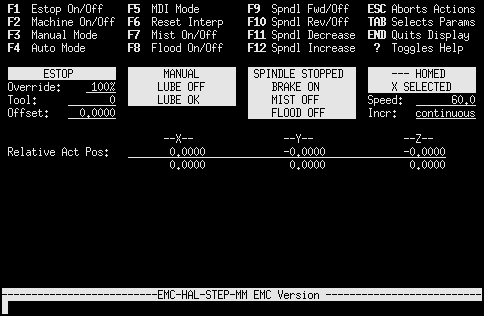

Запуская свой девайс решил попробовать сабжевый GUI .
После долгих мучений полетело но как то коряво. Ручные перемещения через ....(ну вы поняли) не работали,
гугл в одном из закоулков прятал это , сопротивлялся но отдал.
Почитав решил перекомпилить данный пример. Ошибок выдало кучу, по этому плюнул и сам по приведённой инструкции модифицировал код.
Вроде заработали ручные перемещения.
А- думаю , раз пошла такая пьянка покручу всё, что крутится
И вот накрутил.
ИСХОДНЫЙ GUI
Как думаете - это хоть кому-то нужно?

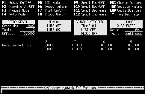

Сообщение asutpka »
В документе приведенном в первом посте говорится, что-
В функции idleHandler()
анализировалось время keyrepeat.
И не той переменной
присваивалось значение 0. Раньше
было oldch = 0, а правильно нужно
ch = 0. Автор исправления Алексей
Кудрин (14 мая 2011 года)
В основной функции main() при
организации цикла while(!done)
если последняя нажатая клавиша
равна той, что нажата сейчас (при
опросе) не происходил вызов
updateStatus(). Соответственно не
происходило заполнение
изменения данных в stdscr.
Изменения в самой программе EMC
происходили но не отображались.
Поэтому пришлось добавить вызов
updateStatus() и printStatus().
Исправлено Алексеем
Иноземцевым (15 мая 2011 года).
Подправил, и вроде пошло.

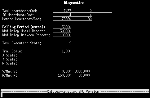

кстати о latency. Это хорошо или плохо?
RTT|  00:04:34  (periodic user-mode task, 1000 us period, priority 99)
RTH|----lat min|----lat avg|----lat max|-overrun|---msw|---lat best|--lat worst
RTD|      8.791|     10.291|     48.041|       0|     0|      3.666|     57.458
RTD|      8.833|      9.791|     42.166|       0|     0|      3.666|     57.458
RTD|      8.791|     10.124|     49.833|       0|     0|      3.666|     57.458
RTD|      8.708|      9.624|     45.291|       0|     0|      3.666|     57.458
RTD|      8.749|     10.124|     47.208|       0|     0|      3.666|     57.458
RTD|      8.791|     10.166|     50.666|       0|     0|      3.666|     57.458
RTD|      8.791|     10.124|     48.416|       0|     0|      3.666|     57.458
RTD|      8.708|      9.666|     51.541|       0|     0|      3.666|     57.458
RTD|      8.666|      9.999|     51.833|       0|     0|      3.666|     57.458
^X^Z
[2]+  Stopped                 /usr/xenomai/bin/latency
linuxcnc@arm:~$

А пока публикую последний проверенный вариант патча.
--- /home/linuxcnc/linuxcnc/src/emc/usr_intf/keystick.cc.old	2013-12-28 18:09:41.000000000 +0000
+++ /home/linuxcnc/linuxcnc/src/emc/usr_intf/keystick.cc	2014-01-26 17:02:38.593313741 +0000

Есть проблема
на скриншоте самые последние строки
формируются кодом
sprintf(scratch_string, "%10.3f%10.3f",
              emcStatus->motion.traj.velocity, emcStatus->motion.traj.maxVelocity);
      mvwaddstr(window, 17, 28, scratch_string);
              emcStatus->motion.traj.acceleration, emcStatus->motion.traj.maxAcceleration);
      mvwaddstr(window, 18, 28, scratch_string);
Так вот предельные значения отображаются а текущие стоят на месте и не меняются никогда а хотелось бы
Если есть информация о том по каким именам получить emcStatus строку о текущей скорости и ускорении , может поможете?
