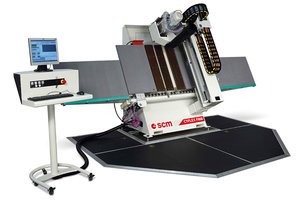

Промышленный сверлильно-присадочный с ЧПУ

Чего то я в сомнениях))) Может сразу вот такой: http://www.skyduna.ru/catalog/stanki/sv ... profiline/WWW116 писал(а):Промышленный сверлильно-присадочный с ЧПУ
А если серьезно тут для целого КБ работа. Работаю с такими более 10 лет, даже если прикрутить сюда промышленную стойку это оЧЕНЬ не просто. А еще механику спроектировать.
Кстати это итальянский центр и ПО до сих пор не допиленное, работать можно но куча косяков вылазит. И здесь "шашечки или ехать" каждый сам выбирает.
