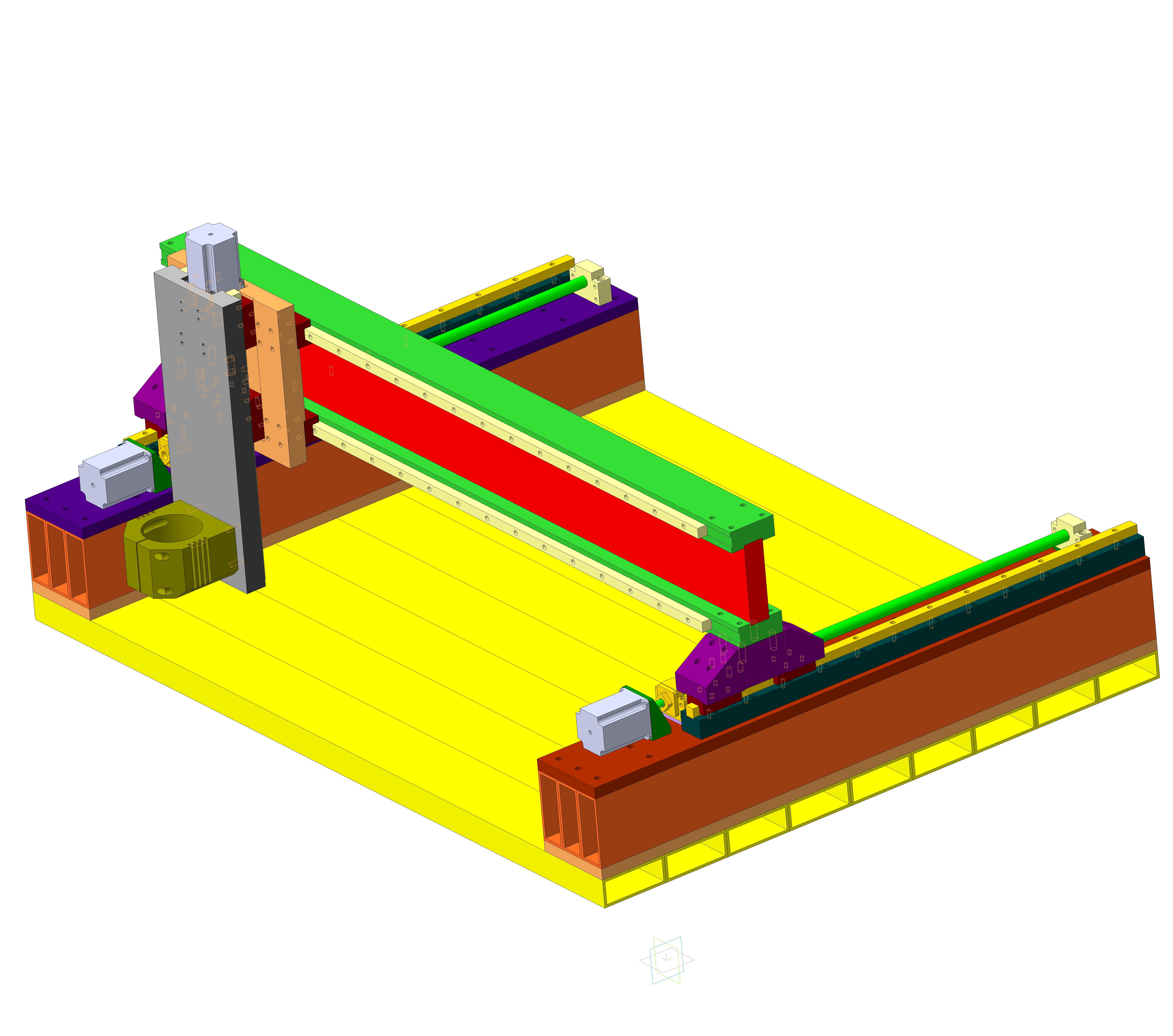

Давно хотел собрать станок с ЧПУ для работы с алюминием, деревом, МДФ.
Вот недавно начал проектировать, весь каркас хочу сделать сам. Остальное - электронику, механику буду заказывать. Постарался создать 3D модель этого станка в Компасе 3Д.
Шпиндель китайский на 2.2КВт, Преобразователь частоты IDS C20C2D2, мощность 2200 Вт, вход 1 фаза 220 В
Привод и направляющие по оси X : ШВП 1605, рельсы Хивин 15.
по оси Y : ШВП 1605, рельсы Хивин 15
по оси Z : ШВП 1605, рельсы Хивин 15
Шаговики планирую ST57-76, NЕМА 23, 15 кг*см, 3А ( по всем осям )…ну может на z – ST57-56
Драйвера LeadShine ЕM705 думаю подойдут к двигам. Линейный источник питания – думаю взять или Источник питания S-350-48 или Блок питания Leadshine SPS487, 48 В, 7А, 300 Вт. …или может вообще что-то другое … ПЛАТА РАСШИРЕНИЯ DXB-55
Весь станок планирую собрать из плит д16т и из труб прямоугольных алюминиевых ( стол и часть боковин ) 80*40*4
…и здесь у меня загвоздка – т.к опыта постройки станка нет…
ПОДСКАЖИТЕ С ЭЛЕКТРОНИКОЙ ( в ту ли сторону я смотрю и вообще может подскажите , что лучше приобрести – двиги и все-такое….чего-то может не хватает)))))
Насчет самой конструкции – она жизнеспособна???
СПАСИБО!!!

Винты по Х переставить на другую сторону рельс, чтобы стружка на ШВП меньше летела.
Балка смущает: зеленые штуковину к красной штуке жестко не притянешь. дополнительная фрезеровка к тому же.
И ты, кажись двигатель оси Z не к той плите прикрутил (должен крепиться к серенькой, у тебя-плохо видно).
Ну а для остального - фоток надо побольше.
Напиши, какие у тебя производственные мощности?

уже все давно придумано и сделано, и причем работает.
чпу станок по алюминию - 60х40х20см #1
на твоей картинке много недочетов, балка, опоры, ось Z итд...

я смотрел станок Графа - но меня смущает балка из профилей или труб алюминиевых, поэтому и захотел сделать все из д16т....пообщался с людьми они сказали, что такие габаритные детали могут обработать)))

зря смущает, довольно дубовая конструкция получилась, прогнуть нереально.Exelent писал(а):я смотрел станок Графа - но меня смущает балка из профилей или труб алюминиевых, поэтому и захотел сделать все из д16т....пообщался с людьми они сказали, что такие габаритные детали могут обработать)))
вы уверены что вам обработают метровые детали ? с нужным качеством ? напоминаю, длина балки 900мм. лично у меня с етим возникли проблемы, даже в япе
ну и как минимум ябы добавил боковины и уголки сзади. одним рядом болтов нормально не скрепить.

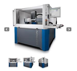

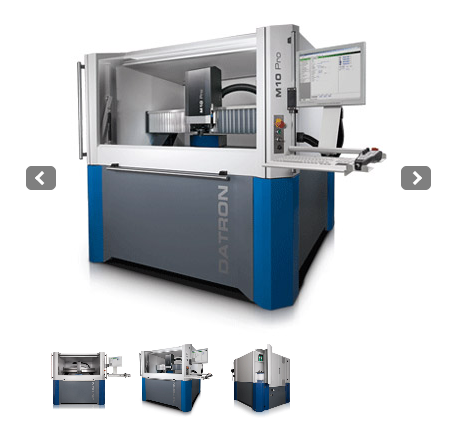

http://www.datron.com/cnc-machines/m10pro.phpevgenyjp писал(а):несовсем понял какой кожух с М10 имеется ввиду, насколько я помню етот кожух что на моем станке как раз и слизан с датрона и там нет никаких сдвигающихся жалюзей, есть картинка ?
...глядел на это))))
...ну говорят, что могут, но если Вы говорите, что балка выходит дубовой, то разница в цене безусловно подкупает, правда у Вас нержавейка и соответственно прочность другая....а с алюм. проф. трубой я что-то слабо верю в то, что смогу обрабатывать алюминий на станке...ну скажем матрицы на формы под вакуумную формовкуevgenyjp писал(а):вы уверены что вам обработают метровые детали ? с нужным качеством ?
...еще момент а у Вас толщина плиты z , наверное 27 мм...интересно, имеет ли смысл делать ее толще...как ведет себя ось , скажем при опускании оси максимально вниз???
...вот здесь не понял...куда уголки???evgenyjp писал(а):и уголки сзади

я тоже поглядел, и увидел... свой кожухExelent писал(а): http://www.datron.com/cnc-machines/m10pro.php

в своей теме я писал из чего нада делать балку, даже картинки подвесил. не из полых труб а из 5мм профиля, будет даже лучше(прочнее, жестче, дешевле) чем из нержавейки.Exelent писал(а):...ну говорят, что могут, но если Вы говорите, что балка выходит дубовой, то разница в цене безусловно подкупает, правда у Вас нержавейка и соответственно прочность другая....а с алюм. проф. трубой я что-то слабо верю в то, что смогу обрабатывать алюминий на станке...ну скажем матрицы на формы под вакуумную формовку
панель Z у меня 28,5мм, толще смысла делать нет ибо будет тяжело и придеца городить всякие противовесы или тормозы.Exelent писал(а): ...еще момент а у Вас толщина плиты z , наверное 27 мм...интересно, имеет ли смысл делать ее толще...как ведет себя ось , скажем при опускании оси максимально вниз???
если опустить вниз и ухватить за цангу обеими руками и давить всем весом, можно отогнуть на 2-3 сотки. Но я не думаю что в этом виновата именно плита, помоему ето "гуляние" образуется в местах сочленений, тоесть между кареткой и рельсом, набегает со всех осей, но я не уверен.
сзади на балку, чтоб связать 3 части из которых она состит, уголки с косынками.Exelent писал(а):...вот здесь не понял...куда уголки???

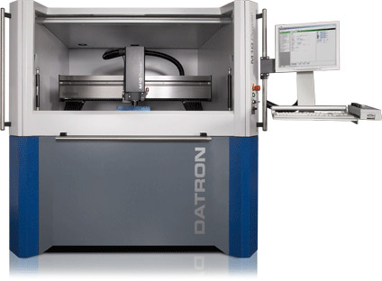

...я имел ввиду другой вариант ( посмотри там на 2-х из трех перелистывающихся картинок, вариант с жалюзи ))))))evgenyjp писал(а):я тоже поглядел, и увидел... свой кожух
- Fisher
- Почётный участник
- Сообщения: 3391
- Зарегистрирован: 09 апр 2012, 12:39
- Репутация: 424
- Откуда: Киров
- Контактная информация:
Re: Хочу построить станок)))
Там не жалюзи, а гофра.

...что-то я как-то не могу найти такой профиль...нашел 4мм.evgenyjp писал(а):не из полых труб а из 5мм профиля, будет даже лучше(прочнее, жестче, дешевле) чем из нержавейки
http://servotechnica.ru/catalog/type/br ... .pl?id=194
...А ВОТ 5 ММ....и еще момент, а направляющую рельсу удастся притянуть жестко к нему ( что-то сомневаюсь )???
