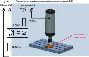

Подскажите пожалуйста, как подключается этот датчик, как работает(и работает ли вообще). Если это штука которая хреново работает то подскажите какой и где взять чтоб работать и не материться...сильно.))

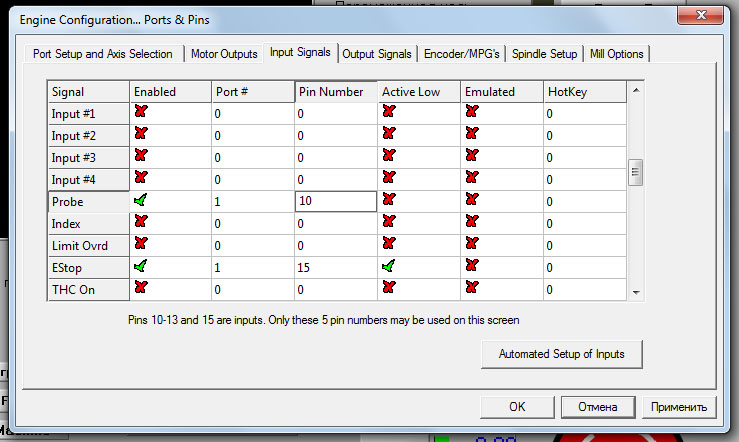

А дальше подключаете купленный датчик, либо самодельный (два проводка, крокодильчик, кусочек фольгированного текстолита) к соответствующим разъёмам на Вашей плате, в программе устанавливаете номер подключенного пина (Probe см.картинки), вставляете необходимый скрипт в программу на соответствующую кнопку (для Mach3), в скрипте задаёте толщину пластины (текстолита или того, что купите) и пользуетесь.

Вот ещё пару картинок, всё, включая скрипт, взято из интернета...
1.jpg (5318 просмотров) <a class='original' href='./download/file.php?id=23384&mode=view' target=_blank>Загрузить оригинал (117.22 КБ)</a>
2.jpg (5318 просмотров) <a class='original' href='./download/file.php?id=23385&mode=view' target=_blank>Загрузить оригинал (693.59 КБ)</a>

Re: Подскажите по датчику ноля
Сообщение mad »
Механическую часть сделать не проблема....вот только в электронике и схемах я полный профан...
ксп 5 это гдето на контроллере? http://darxton.ru/files/pdf/breakout/DXB-55.pdf
а рц817 это что???
Сори конечно за тупые вопросы.......новичёк я в этом деле
nik1 писал(а):Я сделал сам и тоже счастлив :)
А я сделал так, чтобы чтобы к интерфейсной плате можно было подключать датчик напрямую без оптопары, резистора и дополнительного блока питания. Может кого-нибудь это осчастливит. ;)
Михаил, а зачем дополнительная оптопара и блок питания?
Входы и так на оптопарах, блок питания то же имеется
nik1 писал(а):Михаил, а зачем дополнительная оптопара и блок питания?
Чтобы не было связи по постоянному напряжению (гальванической связи) между корпусом шпинделя и питанием контроллера и прочей электроники.
Иначе получается петля в нулевой цепи, что может создать много проблем из за помех.
Поэтому лучше сделать так, чтобы корпус шпинделя не соединять с контроллером, а для этого потребуется отдельный блок питания и оптопара, как на кретинке выше.
Можно использовать один блок питания для индуктивных датчиков и этого датчика касания, лишь бы он не был связан с цепями контроллера (т.е. минус этого блока питания не стоит связывать с цепью GND контроллера).
