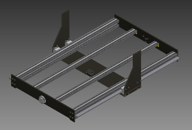

Вот начал набрасывать ось Х
Темное - это сталь 6мм думаю должно хватить

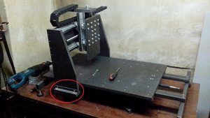

В общем получается пока вот такая конструкция
tmp2.jpg (5568 просмотров) <a class='original' href='./download/file.php?id=23206&mode=view' target=_blank>Загрузить оригинал (71.17 КБ)</a>

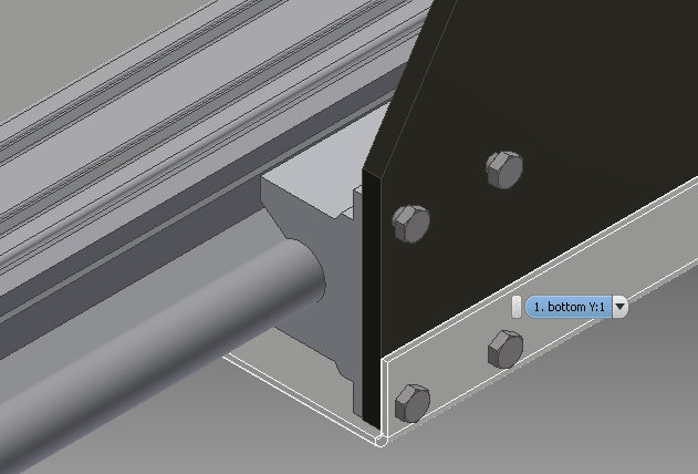

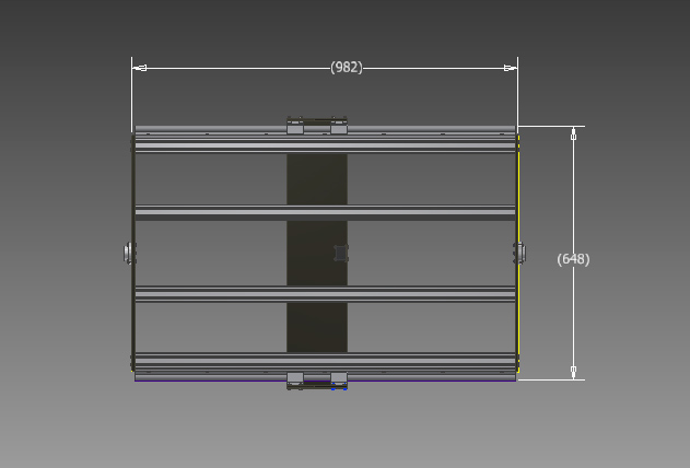

Габариты
tmp4.jpg (5568 просмотров) <a class='original' href='./download/file.php?id=23207&mode=view' target=_blank>Загрузить оригинал (32.84 КБ)</a>

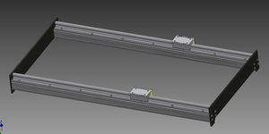

Насколько критично если нижняя деталь, связывающая боковины будет из 2мм стали? Т.е. если я правильно понимаю она нагрузку с винта должна нормально передавать?
tmp3.jpg (5568 просмотров) <a class='original' href='./download/file.php?id=23208&mode=view' target=_blank>Загрузить оригинал (70.43 КБ)</a>
И еще - насколько критична разница между ШВП и трапециидальным винтом?
Станок делается для минимальной работы - т.е. скорость не критична, а вот в плане точности насколько будет разница?
Ну и что стоит исправить - может каких то ляпов я не вижу?

kochevnik писал(а):это сталь 6мм думаю должно хватить
Вы хоть в Солиде посчитайте прогибы. Чтобы затем не было мучительно больно. :wik: :thinking:
П.С.У меня был станок из стальных труб, 300х300х350. Как пластилиновый. И это при том, что замкнутый профиль труб жестче чем пластины.

kochevnik писал(а): Интересуют пока такие вопросы:
1. Насколько критично если нижняя деталь, связывающая боковины будет из 2мм стали? Т.е. если я правильно понимаю она нагрузку с винта должна нормально передавать?
2. Станок делается для минимальной работы - т.е. скорость не критична, а вот в плане точности насколько будет разница?
3. Ну и что стоит исправить - может каких то ляпов я не вижу?
4. И еще - винты, как я понял, зажимаются только с одной стороны, а вторая просто вставляется в подшипник и никак в нем не крепится?
1. Лучше потолще. Винт на такой длине вибрирует.
2. Все мы так говорим про первый станок ;) Минус трапеции - гайка гораздо быстрее изнашивается и появляется люфт.
3. Я бы не гнул. Труднее юстировать и, вообще, труднее попасть в размер. Например, что ты будешь делать, если нижняя деталь получится чуть короче и боковые стенки не встанут вертикально? Выгни лучше боковую стенку наружу и прикрути к нижней прямой. Получится почти как у меня, только без промежуточного уголка:
#IMG_20131222_191430.jpg (5555 просмотров) <a class='original' href='./download/file.php?id=23211&mode=view' target=_blank>Загрузить оригинал (775.36 КБ)</a>
Не попал в размер? Рассверлил на пару мм и готово :hehehe:
4. Да.

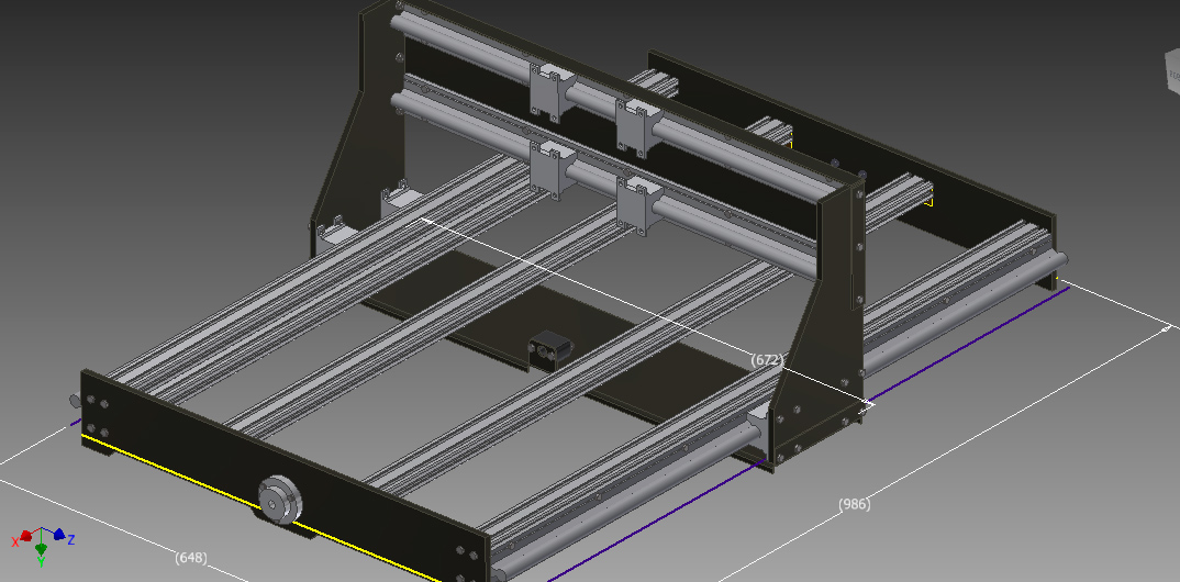

В общем поменял торцевые планки и вертикальные стойки на 8мм ну и добавил чуток деталей. всё, на сегодня с меня хватит))))
tmp5.jpg (5519 просмотров) <a class='original' href='./download/file.php?id=23220&mode=view' target=_blank>Загрузить оригинал (184.54 КБ)</a>
