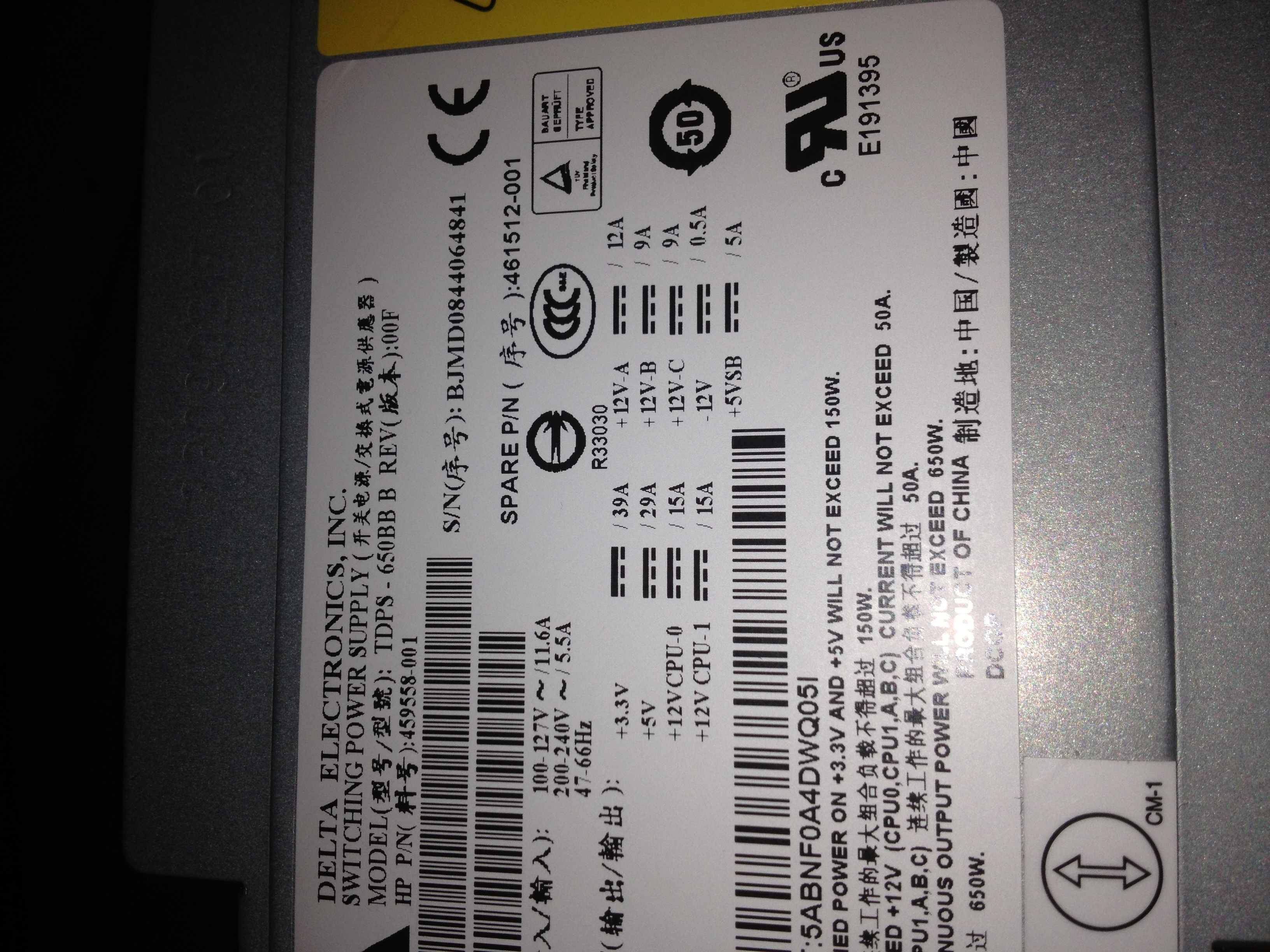

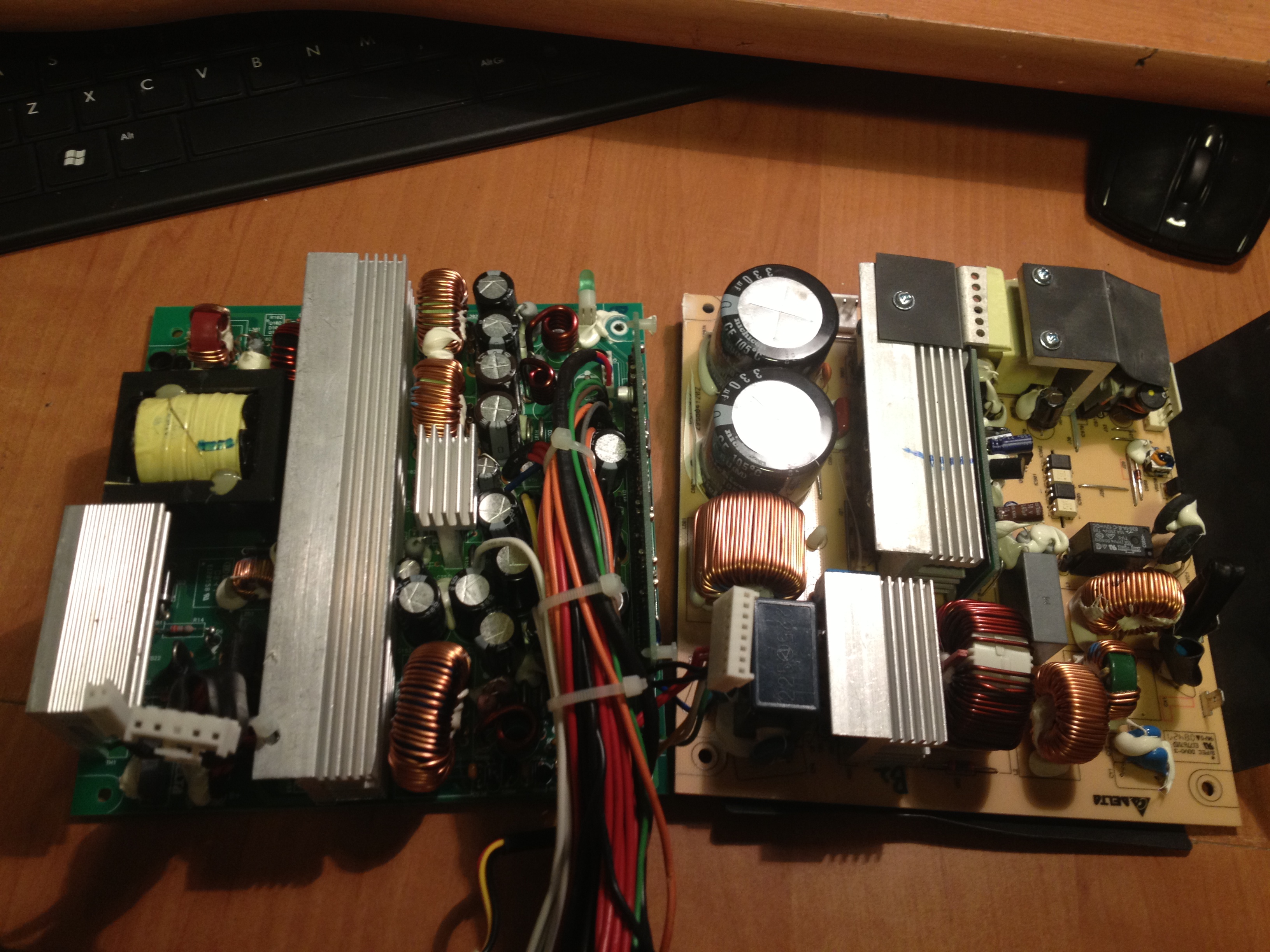

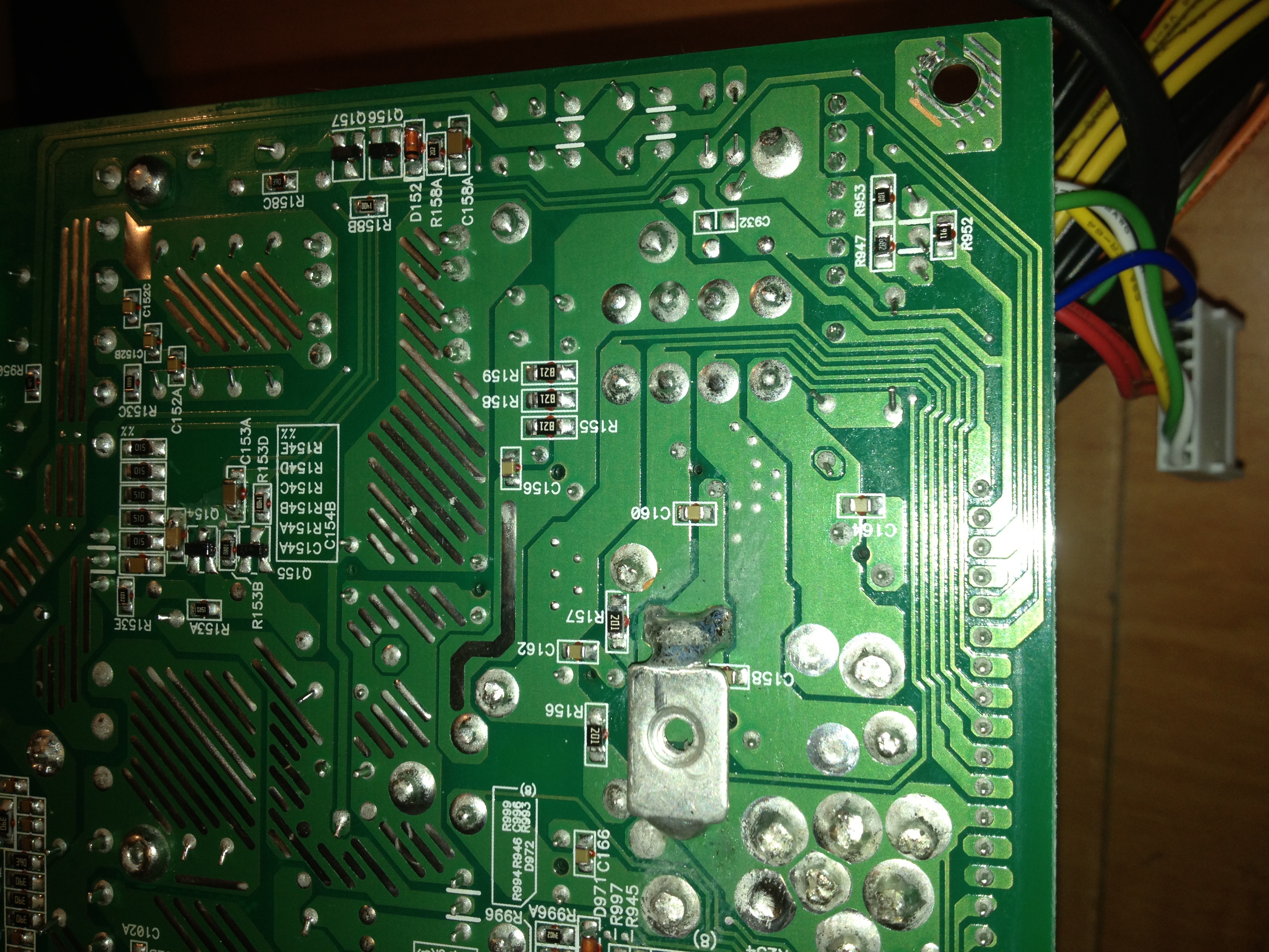

имею в наличии пару серверных БП Дельта
IMG_1109.JPG (2708 просмотров) <a class='original' href='./download/file.php?id=23096&mode=view' target=_blank>Загрузить оригинал (2.54 МБ)</a>
IMG_1106.JPG (2708 просмотров) <a class='original' href='./download/file.php?id=23093&mode=view' target=_blank>Загрузить оригинал (1.91 МБ)</a>
на табличке написан ампераж для каждой линии отдельно. я, по доброте душевной думал что это какбы только для информации, чтобы не перегрузить кабели. однако хитрые инженирюги натурально измеряют ток для каждой линии отдельно

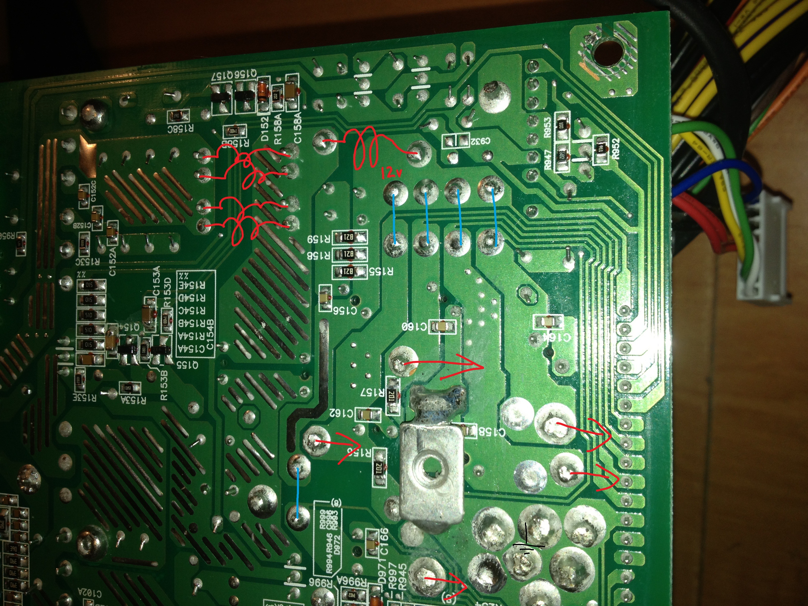

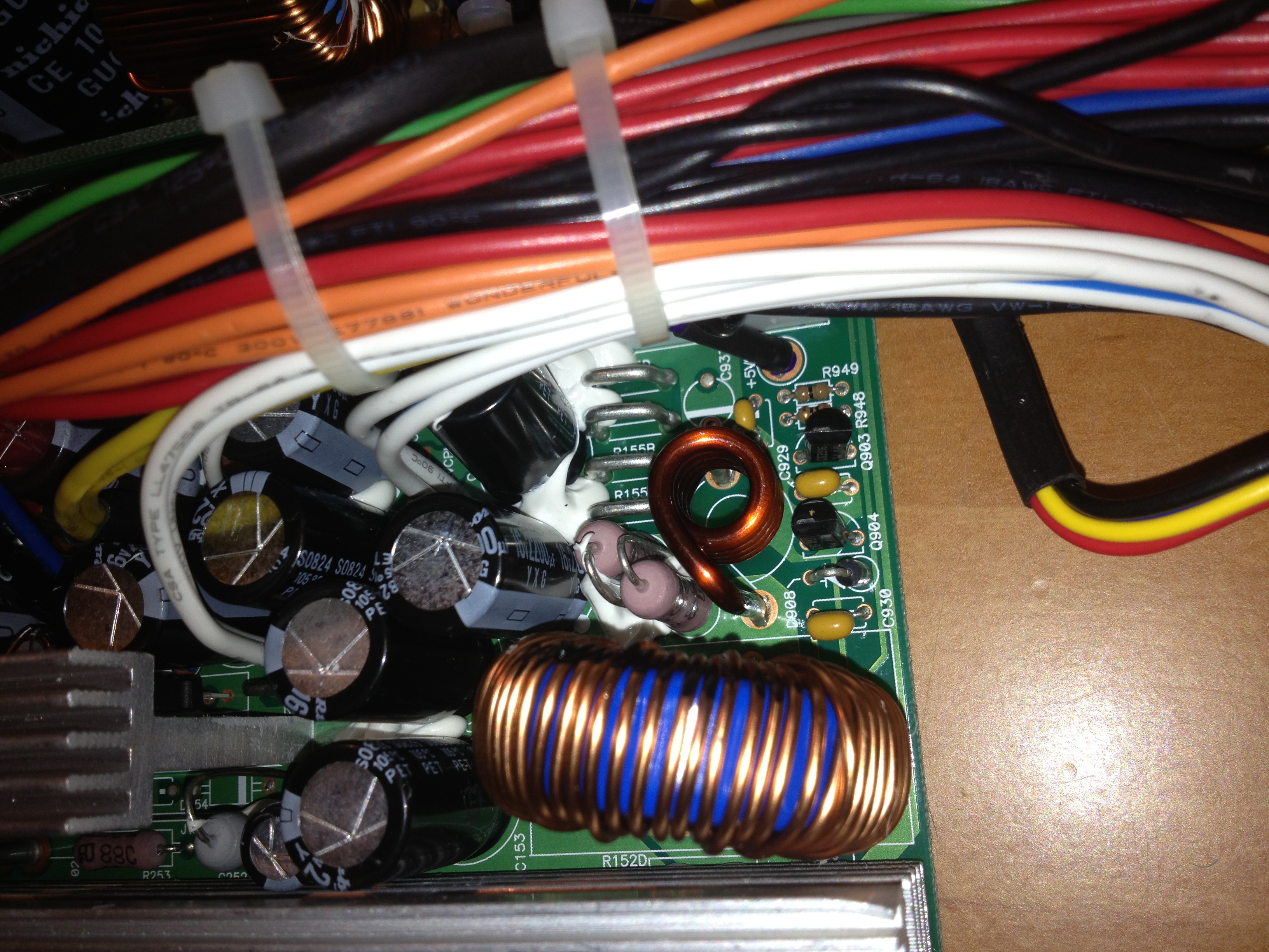

вот шунты
IMG_1107.JPG (2708 просмотров) <a class='original' href='./download/file.php?id=23094&mode=view' target=_blank>Загрузить оригинал (2.53 МБ)</a>
а вот, в правой части видны 4 пары ног этих шунтов, где видно что они расходятся от одного контакта. также видно что от каждого шунта идет дорожка к плате с мозгами.
IMG_1108.JPG (2708 просмотров) <a class='original' href='./download/file.php?id=23095&mode=view' target=_blank>Загрузить оригинал (2.88 МБ)</a>
задача - иметь по любой 12в линии максимальный возможный ток. при чем не каких-то там убогих 15А а все 50А.
достаточно ли будет запараллелить толстым проводом выходы шунтов ?

Алексс писал(а):а вот, в правой части видны 4 пары ног этих шунтов
А смысл. Провод в палец толщиной тащить...

между коричневым дросселем и кондерами четыре шунта.

valb писал(а):А смысл
мне нужно запитать две видеокарты, каждая жрет 200-230Вт.
на данный момент блок уходит в защиту даже с одной картой (питал от одой линии).

Алексс писал(а):каждая жрет 200-230Вт.
Так запитайте четырьмя проводами. Если вы закоротите шунты, небудет работать защита и может уйти в перегруз. На нижней картинке резисторы отходят от соединения шунтов.
Re: Модификация серверного БП
Алексс писал(а):задача - иметь по любой 12в линии максимальный возможный ток. при чем не каких-то там убогих 15А а все 50А.
Надо будет ещё смотать с транса вторичные обмотки и вместо них намотать одну 12-вольтовую проводом соотв. сечения.
вторые концы шунтов надо будет тоже соединить вместе, а дорожку к мозгам оставить только одну 12-вольтовую, а вот что делать с остальными без схемы не понять.

зачем перематывать транс если он рассчитан на 50А по 12в линии ? мне этого хватит.
как раз и хотел объединить вторые концы шунтов. дорожки пусть идут все к мозгам. защита от перегрузки вроде есть еще выше по схеме.
Алексс писал(а):зачем перематывать транс если он рассчитан на 50А по 12в линии ? мне этого хватит.
Затем, что 12 вольтовая обмотка не расчитана на 50А. Надо смотреть схему бп - велика вероятность, что перегрузка обмотки приведёт к насыщению сердечника с соотв. спецэффектами на силовых транзисторах.
Алексс писал(а):дорожки пусть идут все к мозгам.
На каналах шунты судя по всему одинаковые, а выходные токи разные - значит каждый измерительный вход настроен на своё напряжение, если их тупо объеденить, то кто победит? Сомневаюсь, что дружба.

UAVpilot писал(а):Затем, что 12 вольтовая обмотка не расчитана на 50А
на первой картинке написано что суммарный ток по 12в линии до 50А.
Так кто ж его знает где они разделяются - отдельные обмотки, отдельные шунты или просто отдельные контакты на выходе?..

вот я схематично обезобразил:
IMG_1108.JPG (2659 просмотров) <a class='original' href='./download/file.php?id=23098&mode=view' target=_blank>Загрузить оригинал (2.59 МБ)</a>
синие - шунты.
видно что все ответвления 12в из одной точки.

Алексс писал(а):видно что все ответвления 12в из одной точки
Там тоненькие дорожки пошли на платку управления вертикально припаяную. Объединять нельзя без схемы. Запитайте несколькими проводами лучьше.
Смысл одного провода толстого невижу. Разборок больше...
Там, где ты нарисовал 4 обмотки - это не трансформатор, а дроссель. Трансформатор - квадратный с жёлтой изоляцией обмоток, стоит с другой стороны радиатора с диодами.

Может есть хоть что-то вроде схемы? Хотя бы структурной?
Скорее всего, есть силовой транс с кучей вторичных обмоток. Даже если на вторичке есть ШЕСТЬ обмоток по 12 вольт - это не значит, что можно эти обмотки параллелить. Этого делать НЕЛЬЗЯ. Иначе транс начнет греться сам, даже при холостом режиме. Посему придется перемотать трансформатор (там должно быть мало витков) с одной обмоткой толстенным проводом, либо взять 3-5 проводов одного сечения и мотать их вместе (тогда можно параллелить). Дальше без схемы электроники защиты не придумать как заставить её работать на одной обмотке и с нужными токами.
Короче - схему давай!

Желательно одним сечением провода и намотка равномерна.

теперь к теме: из блока выходят 5 хвостов. два для CPU и три для винтов и прочая и вы мне тут говорите, что я не могу просто соединить 12В линии из этих хвостов ?? даже когда они все ответвляются из одной точки ???
sergey27rus
Сообщения: 1129
Репутация: 730
Сообщение sergey27rus »
Алексс писал(а):два для CPU и три для винтов и прочая и вы мне тут говорите, что я не могу просто соединить 12В линии из этих хвостов ??
Можно, но, обмотка на трансе не выдержит и будет сильно греться, либо уйдет в защиту. У Вас ПК при полной загрузки не возьмет нагрузки написанные на БП

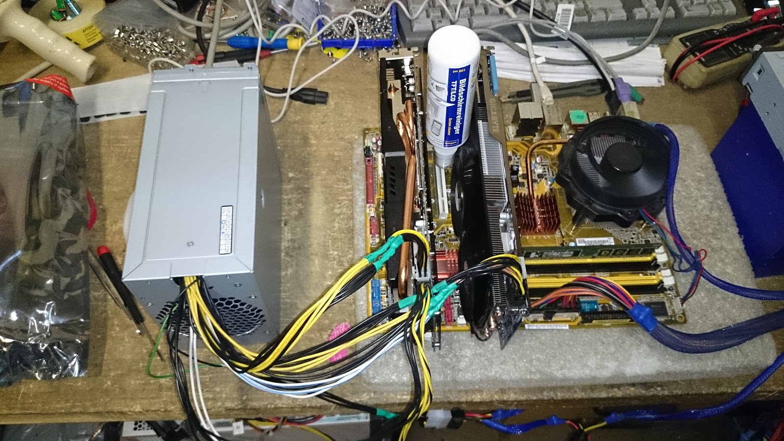

вобщем я все понял - нельзя :freak:
2014-01-03.jpg (2625 просмотров) <a class='original' href='./download/file.php?id=23114&mode=view' target=_blank>Загрузить оригинал (406.42 КБ)</a>
также как питать один комп от двух БП.
