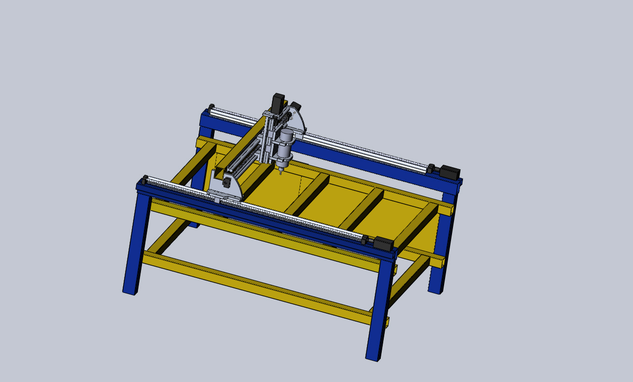

Собираю фрезерный станок с рабочем полем 1200*970*140 мм.
Огромная благодарность за помощь giraf_79
Все будет на 20-х рельсах (по Z - 16 рельсы) и с использованием ШВП. По Х будет 2 ШД
Сборка_станка_3вар.JPG (4737 просмотров) <a class='original' href='./download/file.php?id=22988&sid=2107f52d790248489af65b6ee82402f7&mode=view' target=_blank>Загрузить оригинал (260.8 КБ)</a>
Фактически все уже на стадии сборки, но не куплен еще шпиндель и инвертор.
Сразу оговорюсь, что буду обрабатывать - окончательно не решил, но думаю будет дерево, пластик, хотелось бы и Ал.
Наверное остановлюсь на шпинделе с охлаждением жидкостью (водой), какую выбрать мощность - вот тут вопрос - 1.5КW или 2.2КW предпочесть ?
Подключать хочу все на 220В (однофазное).
Заказать все хочу с китая на Таобао через посредника.
Склоняюсь больше к шпинделю на 2.2КW.
Вот к примеру шпиндель: http://item.taobao.com/item.htm?spm=a23 ... 9903024175
А по инвертору (с векторным управлением) у меня вопрос, какой выбрать:
- ED3100-2S0022M 220 2.2KW (аналогичный продают в Воронеже TECORP ED3100-2S0022) или Delta VFD022E21A 2.2KW 220V (Delta стоит чуть дороже)
Доставка выходит не слабо, т.к. вес изделий приличный.

Тогда окончательно останавливаюсь на шпинделе 2.2 KW.
А по драйверу что посоветуете , какой выбрать ?

нужен шпиндель до 400Гц
Сообщения: 11731
Re: Помогите рационально подобрать шпиндель и инвертор к нем
aftaev писал(а):нужен шпиндель до 400Гц
Инвертор, наверное.
Сообщения: 34042
да верно ошибся, частотник нужен до 400гц так как шпиндель на 100-400гц

Обе модели инверторов поддерживают векторный режим.
Вот в инете немного нашел информации:
у Delta VFD022E21A 2.2KW 220V
Выходная частота 0.1...600 Гц
http://www.delta-electronics.info/VFDE/7173848618
У модели TECORP ED3100-2S0022
частота 0...400 Гц
(на сайте пурелоджика тоже эта информация совпала)
Нашел еще инвертор DANFOSS FC51 P2K2S2 132F0007, но у него еще выше цена.

Желательно еще обратить внимание на возможность управления инвертором по RS-485 (MODBUS).

У всех представленных инверторов есть функция RS-485,
Так же меня радует, что на все эти инверторы в инете есть инструкции на русском языке.
