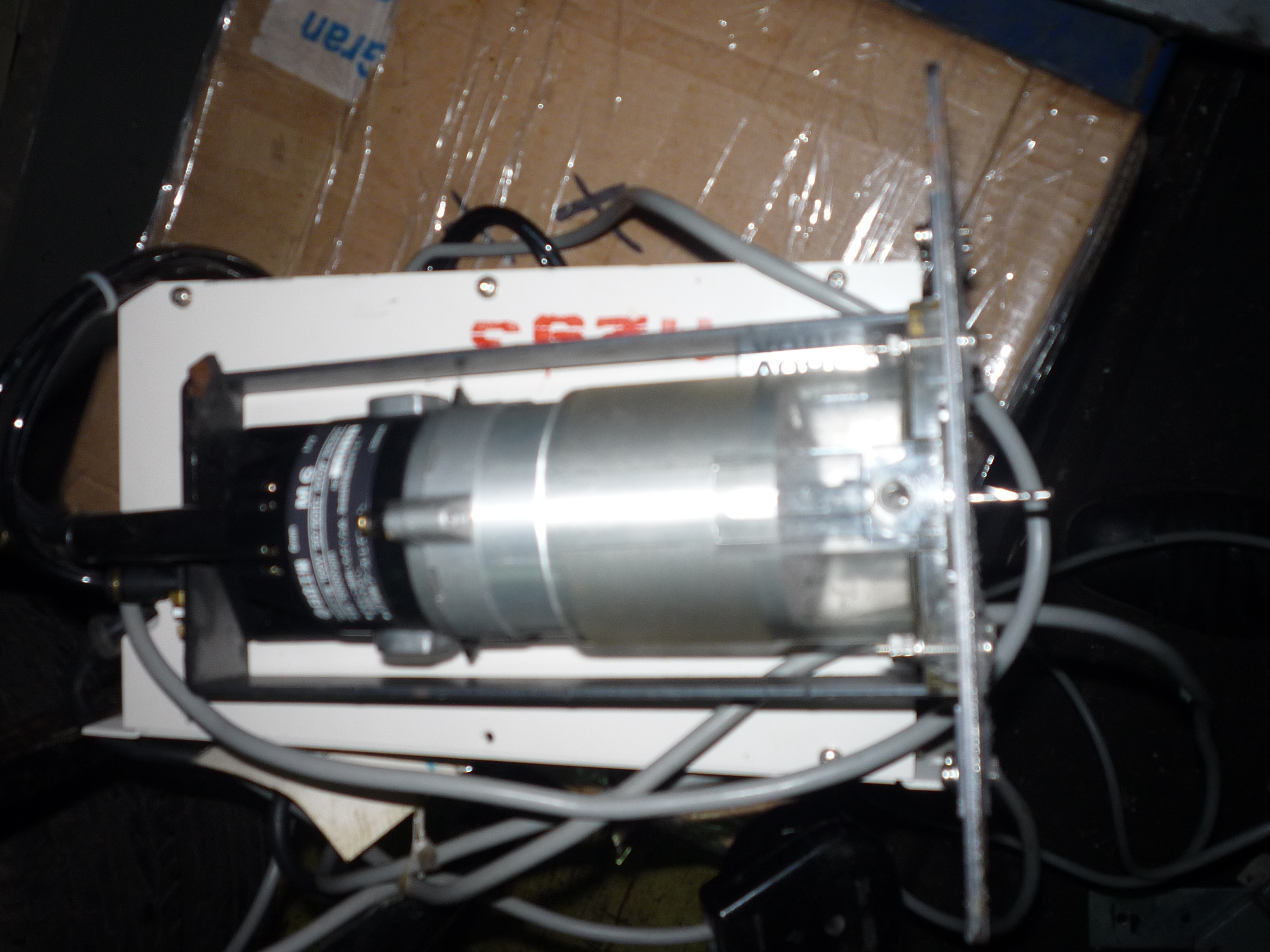

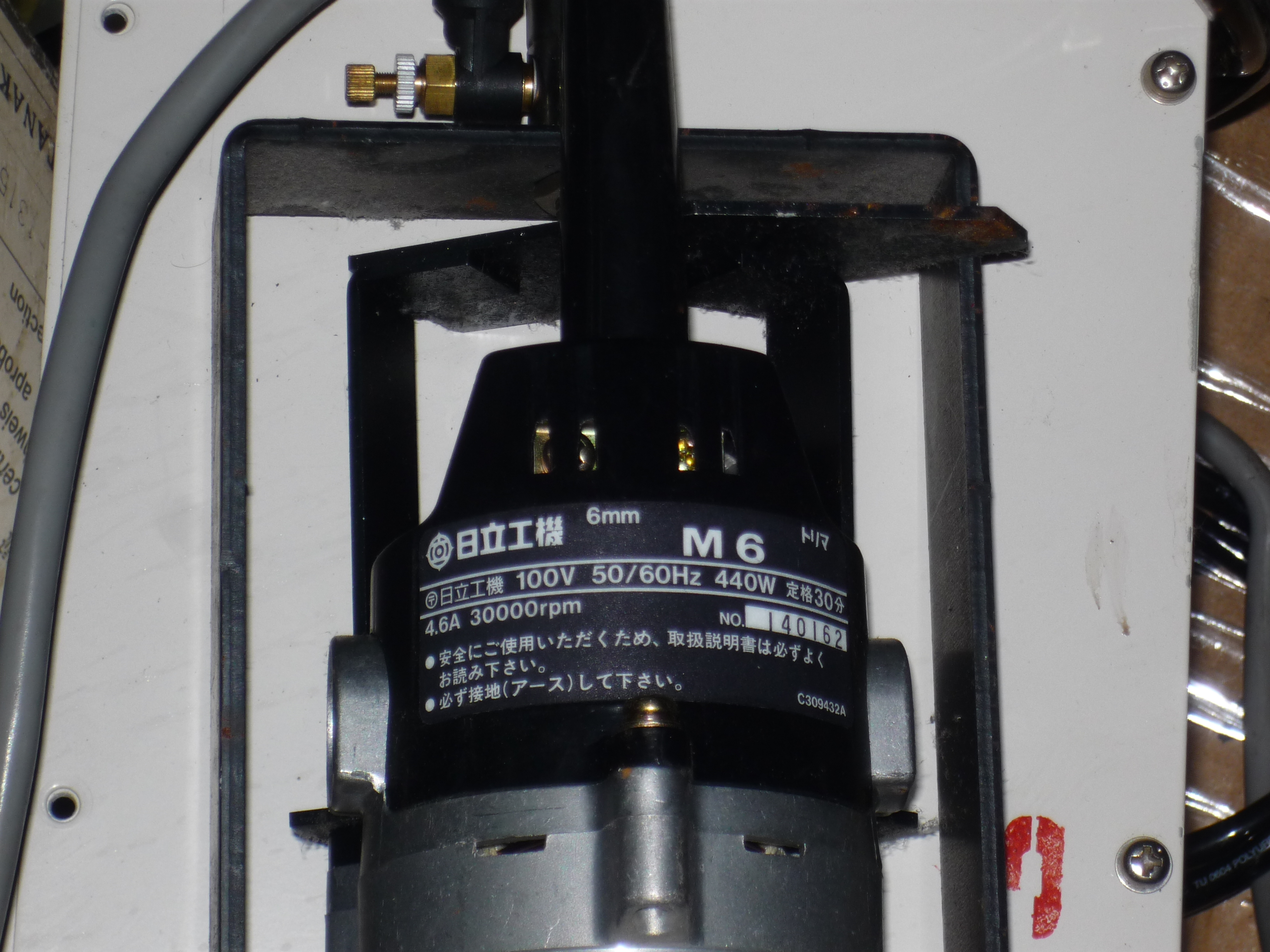

Сколько ватт? Что щза шпиндель вообще, сфотай его..

Шпиндель с фоткаю завтра в гараже лежит. В сборе со столом и пылесосом он.

Вот и выставил фото имеющегося в наличии шпинделя . На днях соберу сам стол от него и как он выглядит в сборе.
