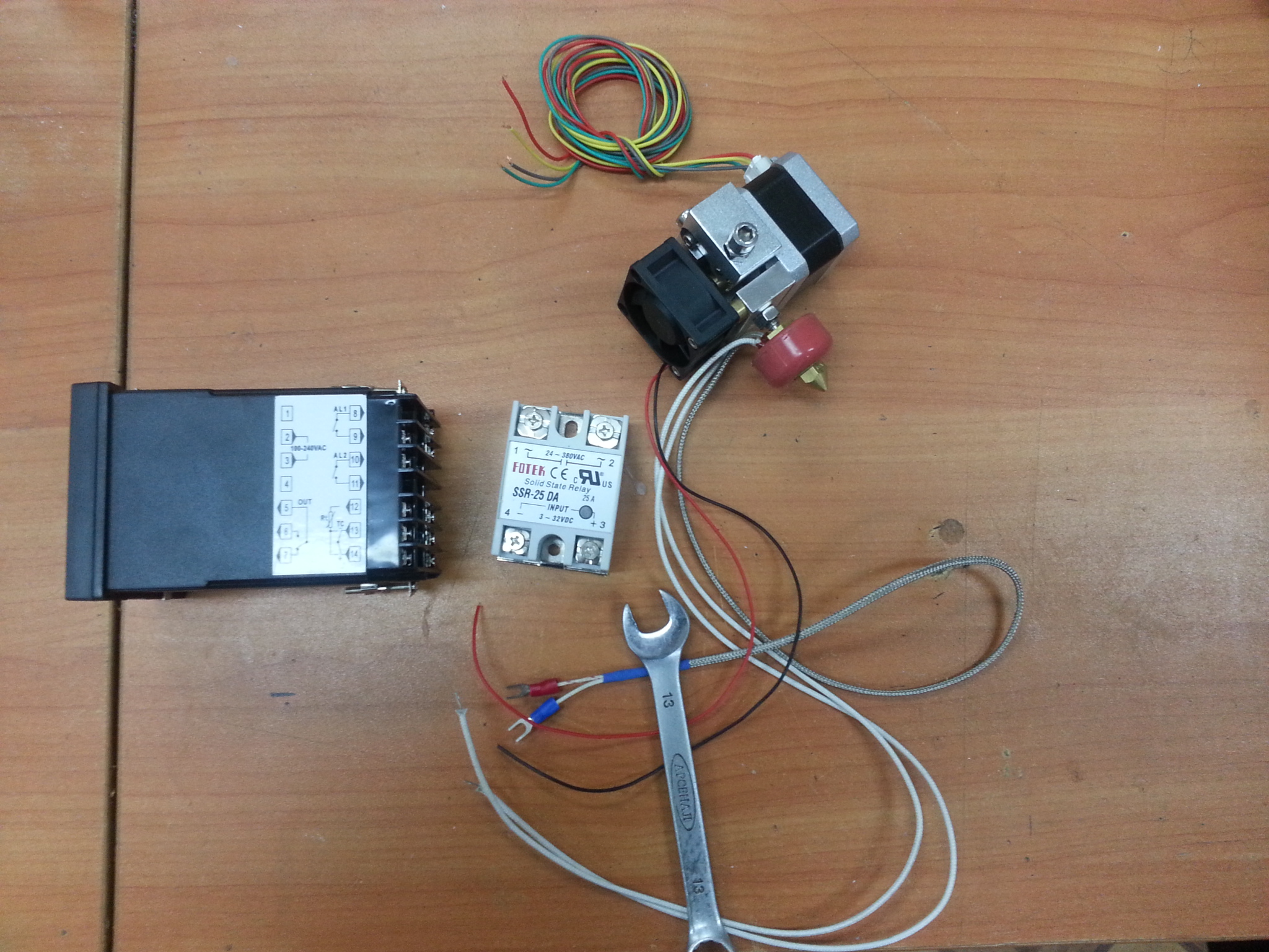

Может кто подскажет как это всё подключить (гаечный ключь подключать не надо....просто прижал им провода чтобы в кадр попали)
Контроллер температуры вот такой: http://www.ebay.com/itm/111146956425?ss ... 1439.l2649
Если не трудно можно прямо на картинке нарисовать что куда.
Заранее благодарен!

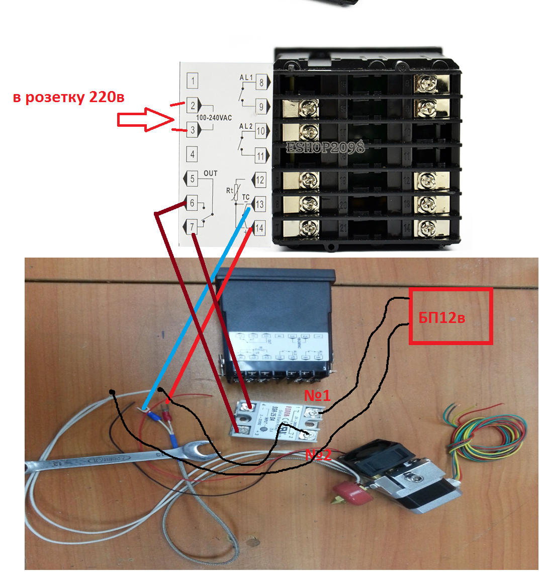

Сообщения: 34042
Re: Нужна помощ в подключении термоконтроллера
Примерно так:
123.png (3007 просмотров) <a class='original' href='./download/file.php?id=22833&mode=view' target=_blank>Загрузить оригинал (1.65 МБ)</a>
С первого раза наврят заработает нужно смотреть мануал на термоконтроллер. Твердотельное реле(белая штучка) на входе имеет +- если неправильно подключить к термоконтроллеру ничего не будет, нужно будет поменять провода местами. Если термоконтроллер сделан под твердотельное реле то должны быть выходы обозначены как +- а не как контакты
Далее придется программировать термоконтроллер(выбирать термопару, настроить выход и тд..)

Спасибо большое!!!...кулер я так понял на постоянку врубать или както тоже к термоконтроллеру цепляется??
Сообщения: 34042
кулер подключается к 12в.
Делать нужно поэтапно.
1. втыкаешь терморегулятор в розетку если загорелась индикация и не пыхнул значит правильно
2. подключаешь термопару (красный/зеленый выводы) включаешь терморегулятор должна показывать температура более менее правильно. Если нет то лезишь в настройки и выбираешь тип термопары (нужно найти мануал на термоконтроллер)
3. Подключаешь твердотельное реле, на нем должна моргать лампоШка когда нужно нагреть
и тд..

С твердотельным реле никак нехочет работать. Подключил 12 вольт напрямую...греется и температуру показывает......подключил напрямую 12 вольт через терморегулятор и всё заработало
Пробовал ещё твердотельник к 220 подключать мерял на выходе прибором ---ноль...походу китайцы нерабочий положили :(
А так без него всё работает спасибо за картинку!!!!

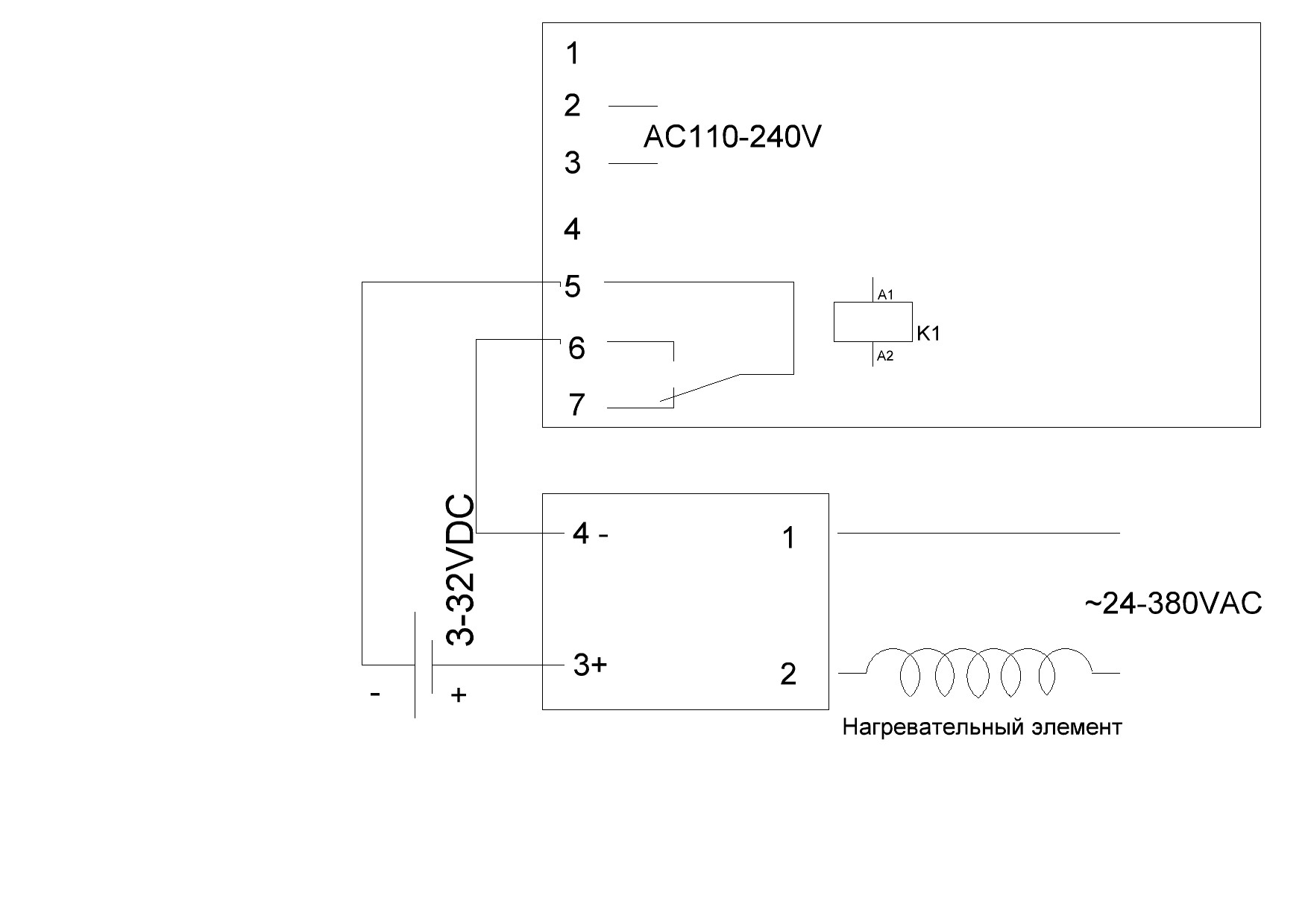

В похожей ситуации (правда на другом оборудовании) для управления ТТР на терморегуляторе удалил реле отвечающее за включение выключение нагрузки, к плате припаивал два проводка на контакты управления катушкой реле, напрямую согласно полюсовки, прикручивал к ТТР, выход ТТР переменка последовательно с нагрузкой. Теперь заместо механического реле, электронное, (контакты 4 и 3 ТТР припаять к реле а1,а2 схемы).
В настройках терморегулятора надо установить параметры для вашего датчика, Вам говорили постом выше. Контакты 5 и 7 NC (normal close) т.е. при выключенном контролере будет звонится, 5 и 6 NO (normal open) вот они Вам и нужны.
(при включении терморегулятора (ТР), если заданная температура ТР по датчику ниже установленной, включится реле контактами 5 и 6 замкнет цепь питания ТТР, далее ТТР включит высоковольтную цепь (в Вашем случае нагревать экструдера), при достижении заданной температуры цепь питания ТТР разомкнется, обесточив питания ТТР и далее нагревательный элемент.

mad писал(а):по нарисованной схеме на вход ТТР подаётся постоянное напряжение от блока питания.....а на самом ТТР на входе значёк переменного тока стоит.....как его можно проверить на работоспособность???
На сколько мне известно, ТТР без разницы какое напряжение коммутировать. Внутри него стоить оптосимистор.
Подай напряжение(12вольт, к примеру) на управляющие контакты(+на3, -на4), должен загореться красный светодиод на ТТР. При этом оптотиристор откроется.
И еще для информации, не ставь на ТТР автомат, ставь предохранитель, рассчитанный по току. Автомат не успевает сработать при КЗ и ТТР "пробивает"!

Тима писал(а):На сколько мне известно, ТТР без разницы какое напряжение коммутировать. Внутри него стоить оптосимистор.
открыться-то откроется, а вот закрыться по снятию управляющего напряжения не сможет.

Тиристор не закроется при коммутировании постоянки, но разве симистор не должен закрыться?
Дорогу осилит идущий!
Сообщения: 9116
Тима писал(а):Тиристор не закроется при коммутировании постоянки, но разве симистор не должен закрыться?
Нет. Ты путаешь симистор и запираемый тиристор. Симистор - это всего лишь симметричный тиристор, то есть он может коммутировать напряжение любой полярности. Запираемые тиристоры тоже бывают, но по ряду причин применяются не так часто.
