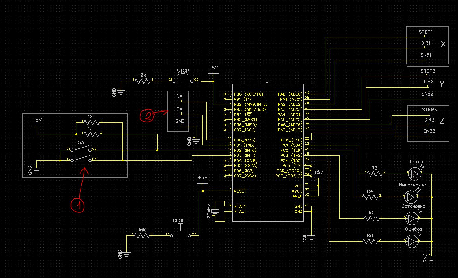

Т.к. я уже давно программирую, да ещё и радиолюбитель, решил сделать свой велосипед, не спеша, может ещё кто постепенно подтянется :-)

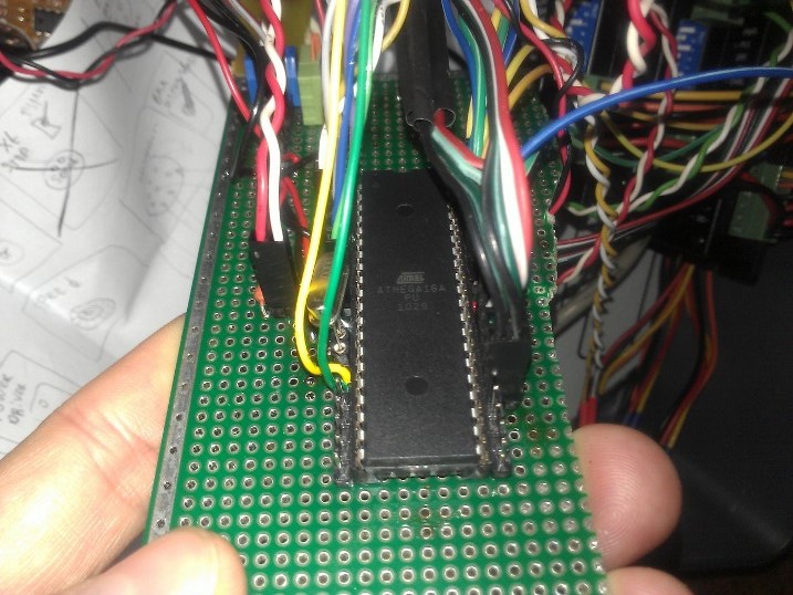

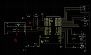

И так контроллер представляет собой очень простую схему состоящую из МК AVRmega16A с 40 ножками парой кнопок, резисторов, кварца и разъемов.
Схема выглядит так: На схеме под номером 1 есть необязательный элемент в виде экондера вот такого: http://tixer.ru/catalog/buttons-switche ... 2e1220401/
Он позволяет увеличь/уменьшить скорость работы.

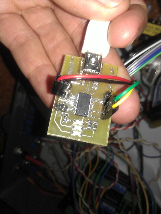

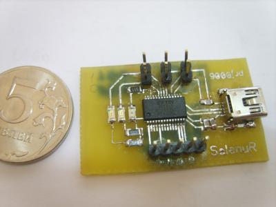

Под номером 2 собственно разъем COM порта (только сигнал типа TTL) к которому можно подключить например такой переходник: http://tixer.ru/catalog/modules/interfa ... e_ft232rl/ благодаря чему в компьютере появляется виртуальный COM порт.
На схеме где кнопка стоп, в разрыв можно подключить концевики.

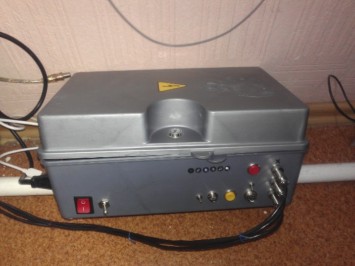

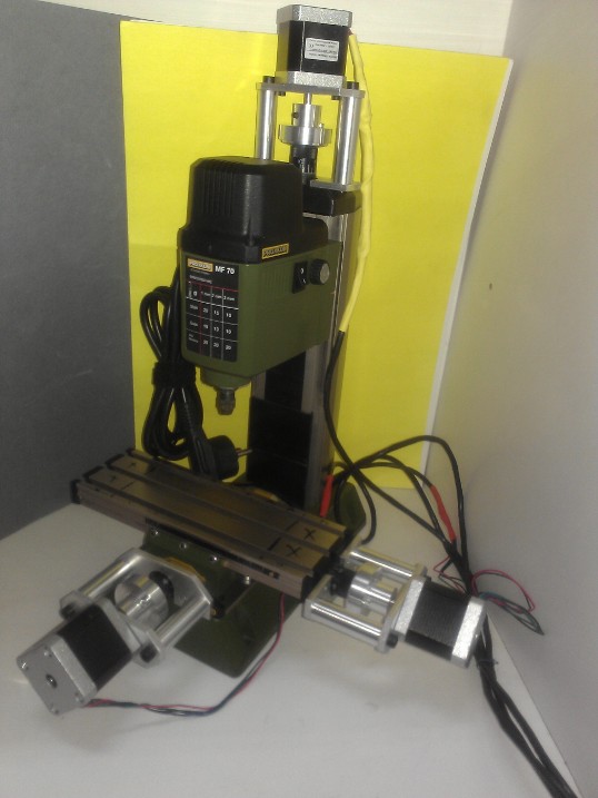

Мой прототип выглядит пока так:
Коробка с блоком питания, драйверами, и контроллером

Сам контроллер
WP_000303.jpg (6707 просмотров) <a class='original' href='./download/file.php?id=22573&mode=view' target=_blank>Загрузить оригинал (152.93 КБ)</a>
Переходник на USB
WP_000304.jpg (6707 просмотров) <a class='original' href='./download/file.php?id=22574&mode=view' target=_blank>Загрузить оригинал (100.19 КБ)</a>
И станочек
WP_000305.jpg (6707 просмотров) <a class='original' href='./download/file.php?id=22575&mode=view' target=_blank>Загрузить оригинал (82.75 КБ)</a>

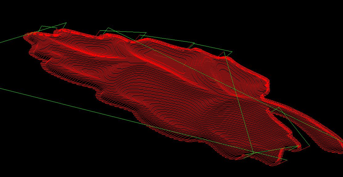

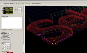

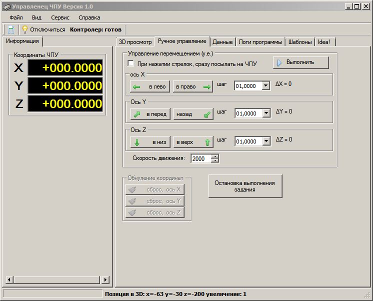

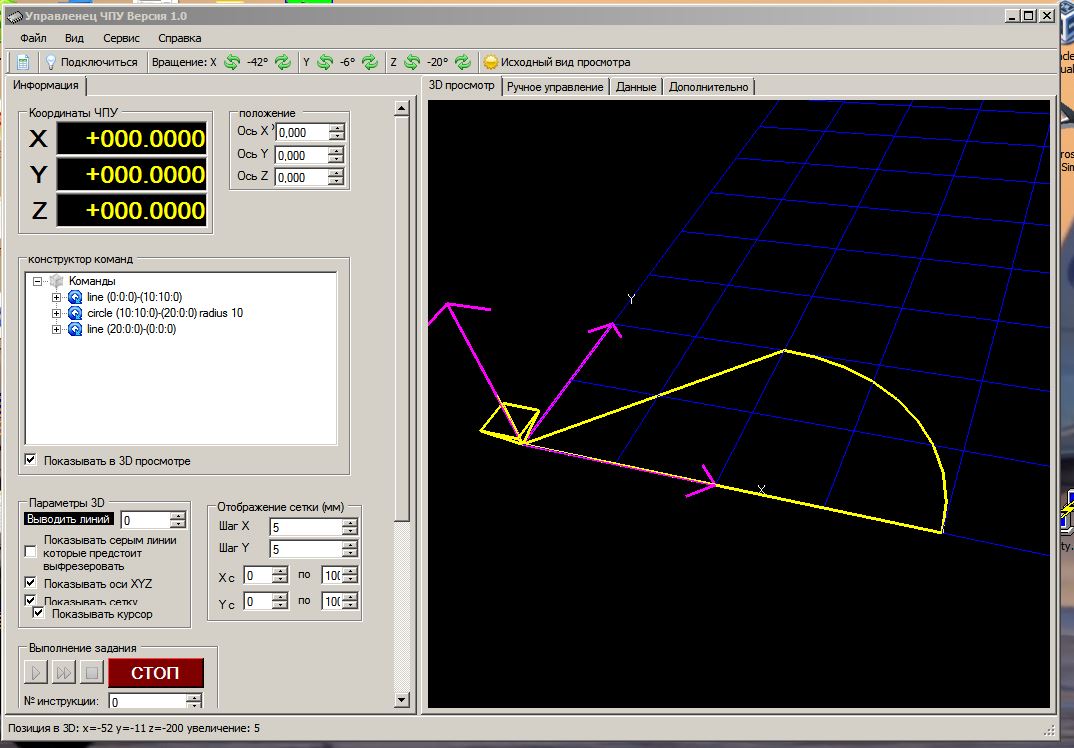

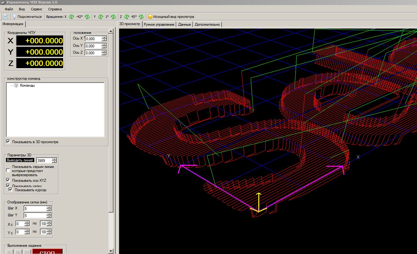

Для более удобной работы я делаю удобную оболочку, альфа версия уже выглядит так: Можно загружать G-код который не имеет окружностей, и получается так: Но в процессе моих задач часто нужно бывает выполнить простые операции, и для того что-бы не ваять G-код в сторонней программе, делаю простой конструктор, с различными примитивами, пока правда всего 2 Третий и четвертый пункт на будущее, но для 4-го пункта уже проверял использование переходника http://tixer.ru/catalog/modules/interfa ... e_ft232rl/ с Андроид планшетом имеющий USB вход, посредством терминальной программки можно рулить уже сейчас.

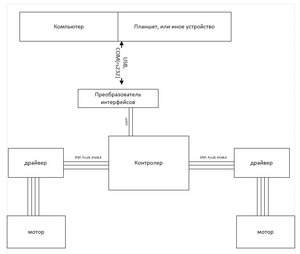

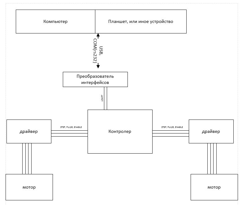

Тут вот Nick спросил как это работает, попробую рассказать.
Вначале небольшая схема В качестве управляющего устройства может выступать, как компьютер, планшет, так и другое устройство которое имеет возможность работать с протоколом UART, а по простому работать с COM-портом.
В качестве преобразователя интерфейса бывает много разных разновидностей, и вариантов подключения, вот те с которыми уже сейчас проверенно в работе:
Для подключения контроллера к компьютеру посредством USB мк FT232 (можно и к планшету, у которого есть USB вход, как у моего Wexler TAB 7000)
msg-14713-0-50233700-1378439778_thumb.jpg (6609 просмотров) <a class='original' href='./download/file.php?id=22777&mode=view' target=_blank>Загрузить оригинал (14.28 КБ)</a>

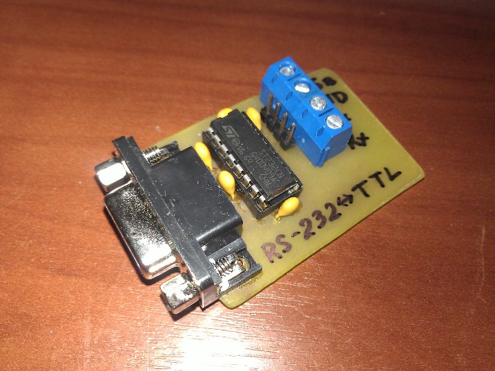

Для подключения контроллера к компьютеру посредством СОМ-кабеля мк MAX232
WP_000310.jpg (6609 просмотров) <a class='original' href='./download/file.php?id=22778&mode=view' target=_blank>Загрузить оригинал (135.12 КБ)</a>
Так-же существует возможность подключения через блутуз, и прочие посредники, но пока не проверял.
Для сборки контроллера нужно: МК Atmega, я использовал atmega16A т.к. у неё много выводов с заделом на будущее, кварц (чем больше тем лучше, но максимум 20Мгц). и пару резисторов, ах ... да ещё питание 5 вольт.
Исходники, и прошивка теперь можно скачать тут: https://github.com/selenur/AVR-Controller
Работа с контроллером представляет собой обмен сообщениями, в начале контроллеру по очереди отправляются необходимые параметры, а потом команда на выполнение. У контроллера сейчас есть 4 параметра: X,Y,Z,S.
Для осей посылается число импульсов, а перед числом знак плюс или минус (которые означают в какую сторону будет выполнено вращение), параметр S это скорость перемещения, означает промежуток между импульсами в мксек.
При включении контроллера, или завершении выполнения задания, переменные "осей" обнуляются, благодаря чему, если необходимо выполнить движение по одной оси то посылаем команду установки количества импульсов, только этой оси, и запускаем на выполнение.

Maxekb77 писал(а):А вот отправщик g-code нормальный бы честно не помешал
Сделать парсер G-кода на авр не проблема, и отправщик тоже :-) но я пока только пробую разные подходы для упрощения задачи :-)

Ну ручная рулилка у меня пока такая: Управление у меня пока только с кнопок, но прикрутить нумпад вообще не проблема, и даже хорошая идея :-)

по этому адресу: https://github.com/selenur/CNC-Controll ... /bin/Debug нужно скачать пару файлов, CNCDriver.exe и папку DLL for works, там компоненты OPEN-GL, для 3D
Re: Проект "Хоббист"
Для работы необходимо: ОС любая виндовс, с framework 4.
Программа очень сырая!!!!!
