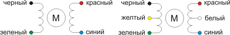

4_обмотки.jpg (4026 просмотров) <a class='original' href='./download/file.php?id=22284&mode=view' target=_blank>Загрузить оригинал (37.96 КБ)</a>
[, однако в данном случае
Я кажись чего-то не понял. Или вы недоглядели. Давайте попробуем разобраться.
Открываем ссылку и читаем "Гибридные шаговые двигатели серии FL57STH с шагом 0.9° и тэдэ..."
далее смотрим схему подключения
где там указано про 4 обмотки ? (4030 просмотров) <a class='original' href='./download/file.php?id=22280&mode=view' target=_blank>Загрузить оригинал (21.71 КБ)</a>
судя по схеме обмоток 2 или 2 с отводами от середины. схемы с 4 обмотками я не вижу.
Или есть другие данные ?

Ershoff писал(а):Или вы недоглядели.
Я все что мне нужно давно "доглядел".
Ershoff писал(а):Давайте попробуем разобраться.
Мне это не нужно. Для меня все и так ясно.
Ershoff писал(а):далее смотрим схему подключения
Схема - она на то и схема, то отображает лишь СХЕМАТИЧЕСКИ способ подключения.
Ershoff писал(а):где там указано про 4 обмотки ?
А где указано про 2?
Ershoff писал(а): схемы с 4 обмотками я не вижу
Вы не видете "схемы с 4 обмотками", или вы не видите 4 обмотки в двигателе? Вы уж определитесь. Рекомендую хотя бы один двигатель гибридный разобрать и посмотреть, как оно там внутри устроено, и сколько там обмоток.

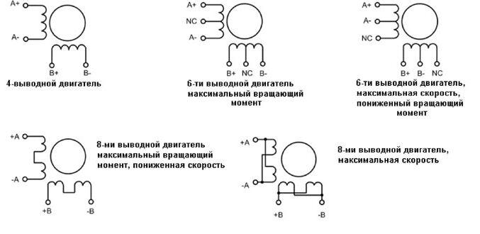

её нет, потому что без распайки спаренных обмоток внутри двигателя, в ней особого смысла нет.
Вот схема
T0X000v9M8S2K7L6.jpg (4012 просмотров) <a class='original' href='./download/file.php?id=22285&mode=view' target=_blank>Загрузить оригинал (27.87 КБ)</a>
Сейчас этот мотор может быть использован как по схеме №2 (пронумеруем сверху вниз справа налево), так и по схеме №3. Схема №2 аналогична схеме №4. А для максимальной скорости без потери момента нужно распаять обмотки и соединить их по схеме №5. Одно НО. Потребляемый ток при этом возрастет.
Ershoff писал(а):Однако для этого нужно разбирать движок - лично у меня лишнего движка нет.
У меня тоже не было лишнего, разбирал не лишний.
Ershoff писал(а): "не вижу схемы с 4-мя обмотками" откуда двойное толкование мне не ясно...
я Вам даже больше скажу, их там может быть даже не 4, а например 8, или 16. Просто скоммутированы они должным образом. А схема подключения выводов с мотора есть ни что иное, как СХЕМАТИЧЕСКОЕ (не более) представление того, что внутри мотора.
Ааа вот оно где собака порылась :)Кажись уловил идею. Благодарствую.
Т.е. речь о перекоммутации обмоток на полюсах - правильно ?
Теперь понятно почему было предложено движки разбирать.
Однако ж сие действие не является обязательным - верно ?
И для обычного пользователя как именно там всё соединено внутри движка особого значения не имеет
и он пользуется только проводками торчащими наружу и внутрь не лезет.
и подключать их можно и так и сяк без разбирания и шаманских танцев с бубном,
а ежели 8 проводков торчит так и вообще простор для творчества - я собственно об этом.

Да
Ershoff писал(а):Однако ж сие действие не является обязательным - верно ?
Да
Ershoff писал(а):И для обычного пользователя как именно там всё соединено внутри движка особого значения не имеет
Да, если его устраивает мотор в том виде, как есть.
Ershoff писал(а):и подключать их можно и так и сяк без разбирания и шаманских танцев с бубном
В изначальном виде подключать можно так, как это заложено конструкцией и предусмотрено производителем.
Ershoff писал(а):а ежели 8 проводков торчит так и вообще простор для творчества - я собственно об этом.
Совершенно верно. Собственно поэтому я и разбирал свой мотор с 5 проводками. И сделал 8.
