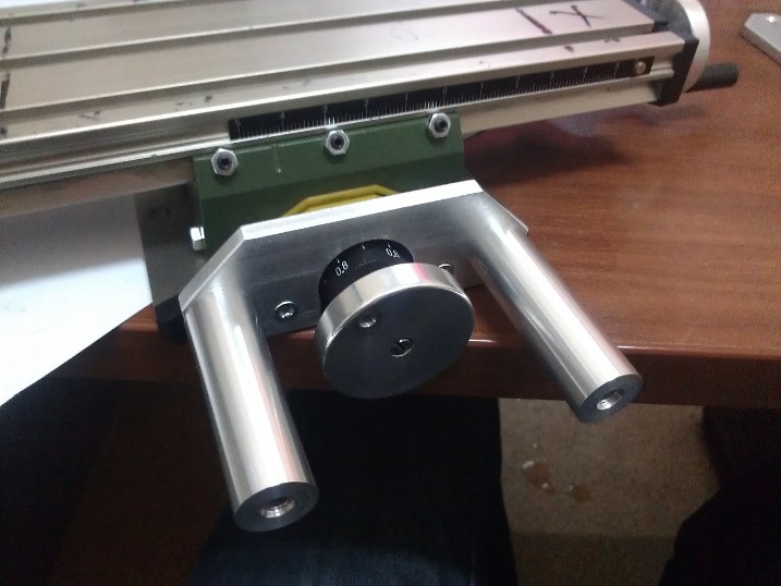

Получил посылку с кит набором, оказалась ну совсем крохотная коробочка:
WP_000288.jpg (13230 просмотров) <a class='original' href='./download/file.php?id=22455&mode=view' target=_blank>Загрузить оригинал (110.62 КБ)</a>
И очень хорошо упакована:
WP_000289.jpg (13230 просмотров) <a class='original' href='./download/file.php?id=22456&mode=view' target=_blank>Загрузить оригинал (88.72 КБ)</a>
А так уже выглядит распакованная:
WP_000290.jpg (13230 просмотров) <a class='original' href='./download/file.php?id=22457&mode=view' target=_blank>Загрузить оригинал (105.24 КБ)</a>
И вот начался заветный процесс установки, выкрутил старые короткие болтики, и закрепил конструкцию более длинными. Снял ручки с крутилок, и надел на них переходники, причем расточены изнутри они настолько точно, что наделись легко, но при этом абсолютно без люфта.
WP_000291.jpg (13230 просмотров) <a class='original' href='./download/file.php?id=22458&mode=view' target=_blank>Загрузить оригинал (97.35 КБ)</a>
WP_000292.jpg (13230 просмотров) <a class='original' href='./download/file.php?id=22459&mode=view' target=_blank>Загрузить оригинал (91.78 КБ)</a>
После этого закрепил крепления на моторе:
WP_000293.jpg (13230 просмотров) <a class='original' href='./download/file.php?id=22460&mode=view' target=_blank>Загрузить оригинал (119.98 КБ)</a>
и выяснилось что из 5 купленных в Китае моторов у 2-х погнуты оси немного, и видны вмятины, но слава богу что я перестраховался и взял с запасом, в первом прототипе самодельного крепления это не сильно мешало, т.к. конструкция была из жести, и прогибалась, то тут все очень точно выполнено, и косые оси не подходят.
Ну и дальше просто фото без комментариев:
WP_000294.jpg (13230 просмотров) <a class='original' href='./download/file.php?id=22461&mode=view' target=_blank>Загрузить оригинал (115.23 КБ)</a>
WP_000295.jpg (13230 просмотров) <a class='original' href='./download/file.php?id=22462&mode=view' target=_blank>Загрузить оригинал (100.51 КБ)</a>
WP_000296.jpg (13230 просмотров) <a class='original' href='./download/file.php?id=22463&mode=view' target=_blank>Загрузить оригинал (103.49 КБ)</a>
WP_000297.jpg (13230 просмотров) <a class='original' href='./download/file.php?id=22464&mode=view' target=_blank>Загрузить оригинал (122.51 КБ)</a>
Вот такой кит-наборчик :-)

selenur писал(а):и выяснилось что из 5 купленных в Китае моторов у 2-х погнуты оси немного, и видны вмятины,
Жестко... это что же с ними надо было делать, чтобы оси погнуть?
Кстати, на китовом креплении посадка под движок есть или просто большое отверстие?

Nick писал(а):Жестко... это что же с ними надо было делать, чтобы оси погнуть?
С Китая переслать через почту России :-)
На китовом креплении мотора большое отверстие, имеет диаметр слегка больше выступа чем у мотора, и садиться очень плотно без люфтов, а потом ещё двумя винтами фиксируется :-)
