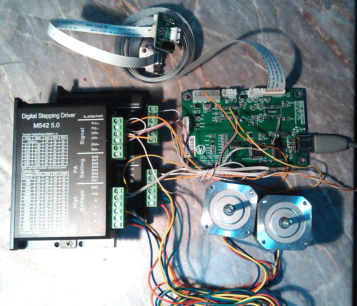

Ситуация такая - есть готовые контроллеры управления лазерными гравёрами небольшого формата :
Контроллеры нормально работают со своим программным обеспечением, и стоят недорого, но выходной ток всего 750 мА. Выходные каскады собраны на микросхемах A3967SLBT документация : http://chipinfo.ru/vstock/check_clid.html?dsid=661984
ВОПРОС : как можно увеличить выходной ток этого контроллера, чтобу подключить движки помощнее ?
Насколько я понимаю, есть два пути:
1. Собрать дополнительные выходные каскады.
2. Взять входной сигнал с A3967 и подключить внешние нормальные драйверы.
Я не силён в электронике, поэту и спрашиваю совета форумчан, в каком направлении поэкспериментировать.

1. Можно как вариант используя транзисторы как ключи и внешнее питание питать более мощные моторы.
2. к выходному разъему не получиться, обычные драйверы управляются другими сигналами, а вот на выходе у них такой-же сигнал как и на выходе контроллера.
3. Это уже сложно сделать но в принципе реально, на контроллере подключиться к мк, 10, 11 и 15 вывод можно направить на нормальный контроллер.

Да, почитал даташит, получается надо просто выпаять с контроллера А3967, взять с дорожек 10,11,15 вынести на внешний драйвер Step, Dir и Enable всё ?
Как то подозрительно просто получается ..... :think:

Нет там ничего подозрительного. Если драйвер ставить мощьнее, нужно будет его согласовывать по входу. Сейчас во всех драйверах стоит на входе опторазвязка. Непреодалимого нет ничего. Если прога управления интересная может и стоит заморочится. Там три оси судя по кол-ву микросхем на плате и управление через USB? Какаято ещё микросхемка с квацем типа пика или аврки. Вот в ней и соль. Интересно посмотреть на прогу. Пощупать платку, если неочень дорого. Какие возможности у ней? Только граверовка? Можно ль фрезер на ней забабахать?
Не. Там похоже две оси. Согласование с USB, контроллер, логика какаято и пара 3967.
:) При условии что на обратной стороне нет микросхем. :thinking:

Не устроила мощность шаговых двигателей , тоже была идея найти на плате сигналы Step, Dir ,
за не хваткой времени отказался в этом разбираться.
Так как сейчас подсказали к каким ногам подпаиваться может выберу время попробую и отпишусь.
Испортить плату не боюсь , так что можете писать советы как над ней поиздеваться.
Re: Как увеличить выходной ток контроллера ?
При подключении главное учесть пин Enable, например у меня в драйвере DM420A нужно подавать +5в для того что-бы работал, а мк A3967SLBT работает если не подавать на вход +5в. А в остальном проблем не должно быть :-)

selenur писал(а):При подключении главное учесть пин Enable, например у меня в драйвере DM420A нужно подавать +5в для того что-бы работал, а мк A3967SLBT работает если не подавать на вход +5в. А в остальном проблем не должно быть :-)
У тебя на входе просто общий +5В,
И если ты подаешь ноль на вход Enable, то это равносильно наличию сигнала на входа и драйвер отключается,
а если вообще ничего к этому входу не подключать, то оптопара работать не будет (так же как и при наличии +5 В на этом входе), и драйвер будет в активном состоянии.

Тенгель писал(а):...получается надо просто выпаять с контроллера А3967, взять с дорожек 10,11,15 вынести на внешний драйвер Step, Dir и Enable всё ?
Попробовал - получилось !
До переделки произошёл такой казус - не заземлил на массу плоттер гравёра, во время работы произошёл пробой высокого напряжения с трубы лазера на раму плоттера, микросхемы-драйверы на контроллере отошли в мир иной, отсалютовав дымком... :wik:
Выпаял микросхемы - припаял внешние драйверы M542, и попробовал эмулировать работу гравёра, получается, крутятся движки, был выходной ток 750 мА, стал регулируемый до 4 Ампер, + появилась возможность изменять дробление шага. Можно теперь пристроить на большой станок :)
