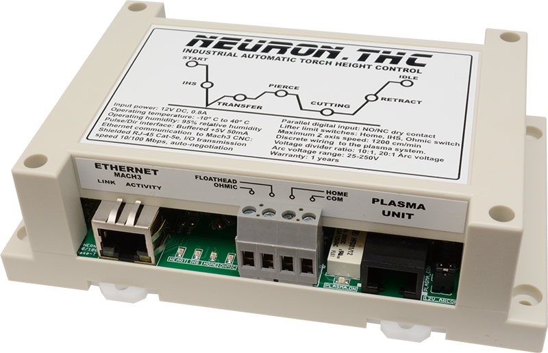

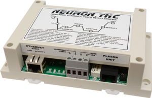

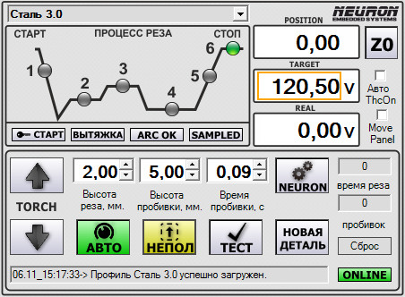

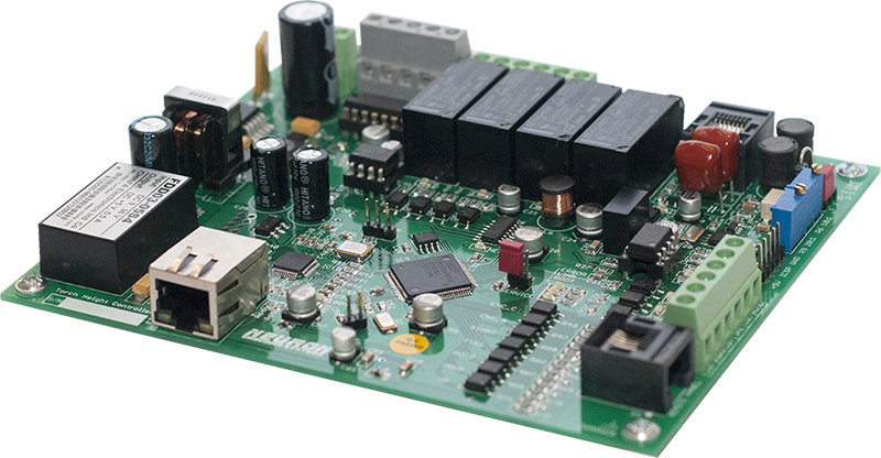

Система контроля высоты плазменного резака Neuron.THC(Mach3)
NEURON.THC представляет собой самостоятельную систему регулировки высоты резака на основе измерения напряжения и предназначен для использования в системах плазменной резки на X-Y столе под управлением CNC контроллера Mach3. Регулировка физического расстояния между резаком и заготовкой при резке выполняется в зависимости от напряжения плазменной дуги. Neuron.THC не использует внутреннюю логику THC Mach3. Скоростное соединение позволило реализовать мощный, удобный пользовательский интерфейс в реальном времени. Оболочка управления интегрирована в Mach3 и представляет собой окно размером 450х330 пикселей (может быть использована с вашим фирменным скринсетом).
В отличии от других систем в этой ценовой категории, рабочие параметры и возможности Neuron.THC обеспечиваются мощным 32-bit ARM микропроцессором. Neuron.THC использует улучшенный DSP (Digital Signal Processing) алгоритм для управления перемещениями, скоростью и слежением за напряжением дуги. Сервоцикл составляет 500 микросекунд, что в 200 раз быстрее внутренней логики контроля высоты Mach3.
Особенности системы регулировки высоты резака Neuron.THC
- Высокая точность поддержания высоты реза. B Neuron.THC применяется программный цифровой контур сервоуправления, позволяющий поддерживать заданное напряжение дуги с высокой точностью: +/- 0.25 вольт! Точность регулирования напряжения дуги влияет на образование окалины, внешний вид среза и стабильность размеров детали.
- Полностью автоматический режим работы. Рез металла производится по встроенному алгоритму, обеспечивающему высокое качество реза, при этом увеличивая срок службы расходных материалов.
- Для удобства работы алгоритмы реза сохраняются в профили реза. Оператору достаточно выбрать необходимый профиль из списка и система автоматически загрузит все необходимые параметры алгоритма. Любой параметр может быть быстро изменен и сохранен оператором.
- Neuron.THC может работать в двух автоматических режимах. Режиме установленного напряжения дуги и режиме «Захват на высоте реза», что позволяет поддерживать напряжение дуги в соответствии с установленной высотой реза.
- Neuron.THC обеспечивает быстрое позиционирование и самые высокие скорости, целесообразные для резки. Скорость позиционирования до 15000 мм в минуту годится для работы с самым разнообразным оборудованием для резки. Длительность цикла сокращается за счет включения предварительной подачи газа плазмы на стадии задания начальной высоты (IHS) и уменьшения высоты опускания резака при программируемом частичном подъеме резака.
- Neuron.THC превосходно работает при скоростях реза до 15000 мм в минуту. Быстрое реагирование означает регулирование напряжения дуги при высоких, средних и низких скоростях плазменной резки .
- Neuron.THC имеет надежную систему защиты резака от повреждений в конце реза и при пересечении прорези.
- Промышленное исполнение. Система создана с учетом требований надежности и помехоустойчивости. Интерфейс имеет полную гальваническую развязку, включая канал измерения напряжения дуги.
- Neuron.THC самостоятельно управляет приводом резака через интерфейс step/dir. Подключение к ЧПУ производится через 10/100 Base-T Ethernet (Cat5e) соединение. Никакого lpt порта или карт расширения.
- Neuron.THC имеет встроенную систему диагностики портов ввода/вывода, обработки и отображения ошибок, тестирования процесса реза. Это значительно упрощает работу оператора и обслуживание системы.
- Система устанавливается в блок ЧПУ и не требует отдельного корпуса. Управление осуществляется через панель в Mach3.

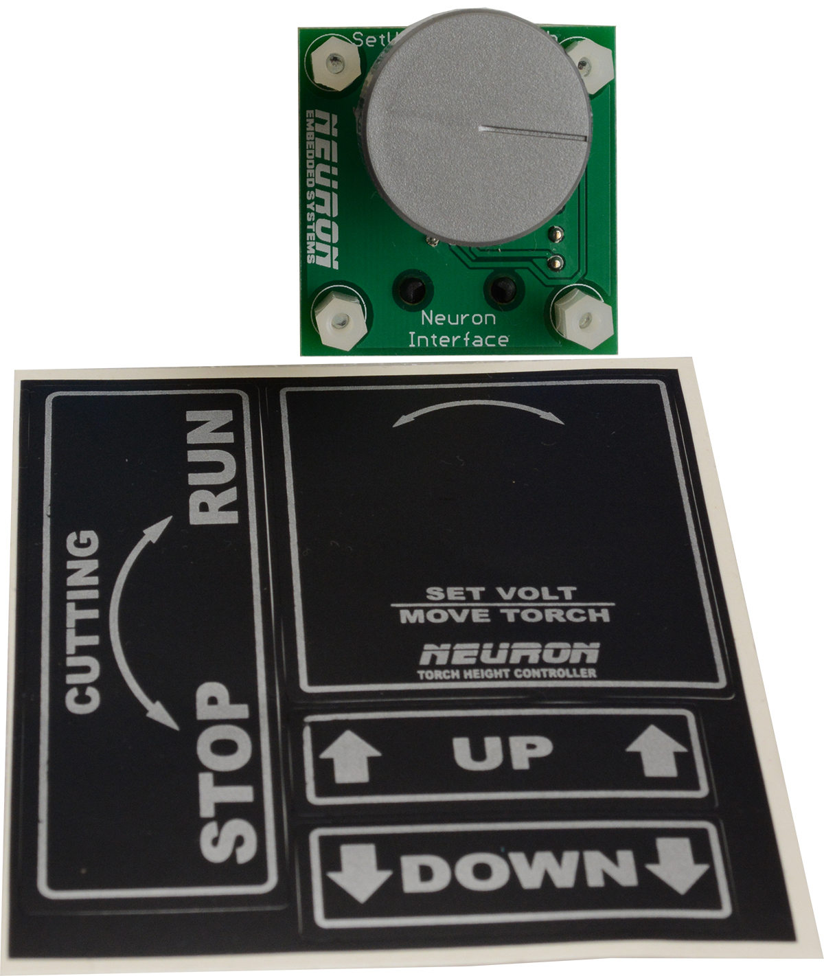

В комплект входят следующие компоненты:
1. Модуль управления.
2. Модуль консоли оператора.
3. Модуль интерфейса с плазменным блоком.
4. Комплект соединительных кабелей (длина оговаривается с заказчиком).

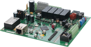

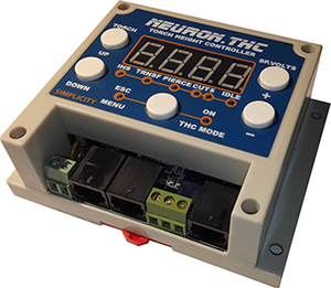

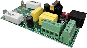

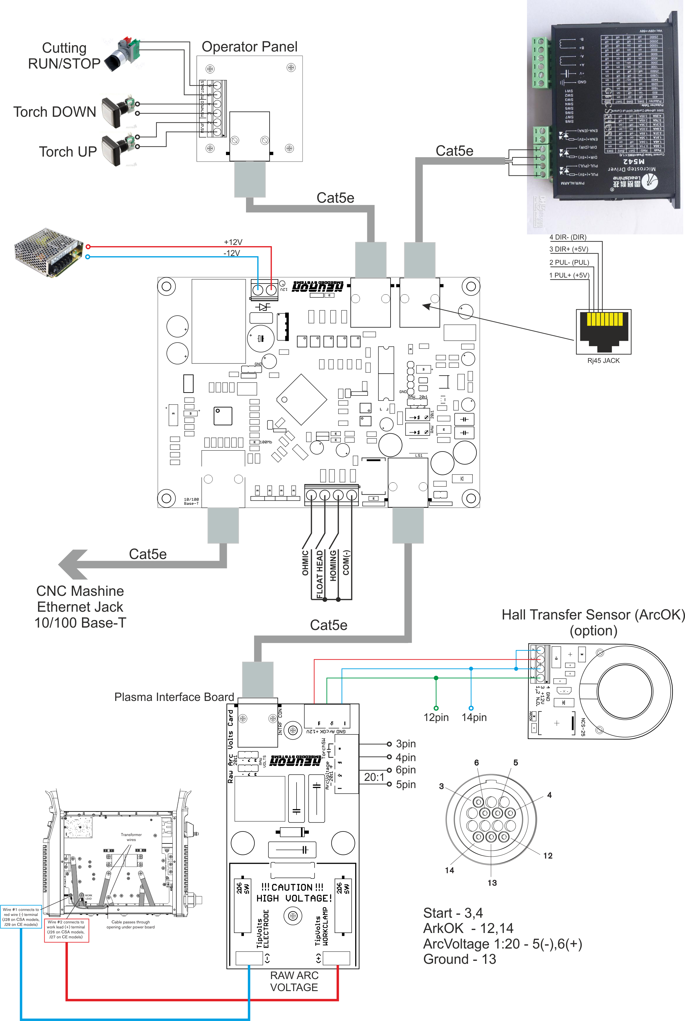

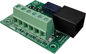

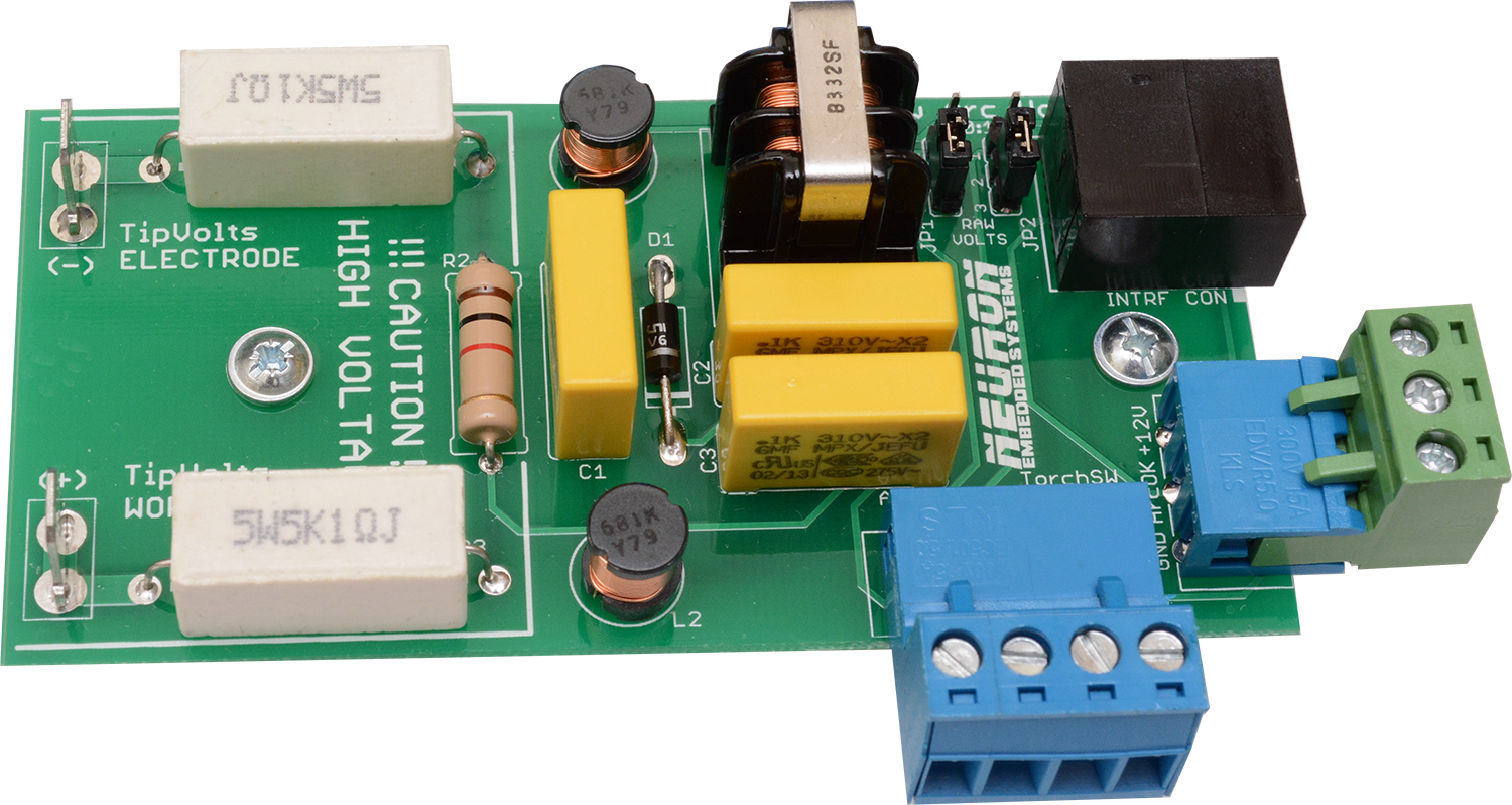

Новая система контроля плазменного резака Neuron Simplicity
Доброго времени суток!
В линейке контроллеров появился новый продукт Neuron Simplicity.
NEURON SIMPLICITY - это полностью автономная автоматическая система управления плазменным резаком на основе измерения напряжения. Устройство предназначено для использования в любых механизированных системах плазменной резки на X-Y столе под управлением ЧПУ. Регулировка физического расстояния между резаком и заготовкой при резке выполняется в зависимости от напряжения плазменной дуги. Система быстро и точно устанавливает высоту переноса дуги методом омического датчика (Ohmic Sensor) и/или при помощи плавающего крепления резака (Float Head).
Система развивает скорость автоматических перемещений до 10000 мм/мин, в режиме автоматического контроля высоты до 6000 мм/мин.
Для связи с ЧПУ используется дискретный интерфейс, что позволяет работать абсолютно с любым ЧПУ (Mach3, Mach4, EMC2 или других производителей).
Инструкция пользователя: http://cncpribor.ru/assets/docs/NeuronS ... nualRU.pdf
Ссылка на сайт произвдителя: http://cncpribor.ru/products/standalone
Система состоит из следующих компонентов:
• Модуль управления
• Плата интерфейса с плазменным блоком (делитель напряжения дуги)
• Плата интерфейса с ЧПУ
Основные характеристики кратко:
• Работает с любыми плазменными источниками
• Управляет приводом резака напрямую через интерфейс Pulse/Dir (внутренний контроллер перемещений, программный ПИД контроллер)
• 30 профилей реза для металлов различной толщины. Возможность быстрого переключения профилей и редактирования
• Диапазон установленного напряжения дуги 25 - 250V
• Дискретность установки напряжения дуги 0.5V
• Максимальная точность поддержания напряжения дуги +/- 0.25V
• Точность поддержания высоты +/-0.125 mm при использовании правильно настроенного привода резака
• Возможность работы в метрической или дюймовой системе
• Автоматический или ручной контроль процесса реза
• Режим «Захват на высоте реза» позволяет поддерживать напряжение дуги в соответствии с установленной высотой реза.
• Использование сигнала THC OFF от ЧПУ для предотвращения ныряния и повреждения резака на углах, в конце реза, при резке отверстий малого диаметра
• Система защиты Lock Head Down от ныряния и повреждения резака на углах, в конце реза, возможного выхода за пределы листа
• Автоматическая система предотвращения столкновения резака во время реза. Эта защитная функция позволяет автоматически регулировать высоту резака во время реза для предотвращения повреждения.
• Режим Shot – позволяет отключить плазменный блок сразу получения сигнала переноса дуги (ArcOK, Transfer) для формирования меток на металле (например, центров отверстий под последующее сверление)
• Встроенная функция тестирования для проверки положения резака во всех фазах реза без включения плазменного блока
• Простое подключение – все соединения производятся кабелем Cat5e обжатым пин в пин (прямое соединение)
• Встроенная система диагностики и обработчик ошибок
Более подробную информацию о характеристиках системы смотрите в инструкции пользователя.

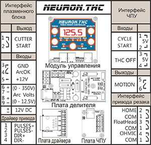

Дискретные сигналы между системой и плазменным блоком:
• Напряжение дуги: 0-12.5V (вход 20:1) или 0-350 V (вход).
• Включение плазменного блока (нормально разомкнутый контакт, защищен от превышения тока более 100 mA) (выход).
• ArcOK (Transfer) - сигнал переноса дуги, формируемый плазменным блоком (вход).
Дискретные сигналы между системой и ЧПУ:
• Старт (5V постоянного тока, полярность не важна) (вход).
• Отключение автоматического контроля THC OFF (5V постоянного тока, полярность не важна) (вход).
• Начать движение по траектории реза (Motion) (нормально разомкнутый контакт, защищен от превышения тока более 100 mA) (выход).
ПРИМЕЧАНИЕ: Все дискретные сигналы, а также канал измерения напряжения дуги имеют полную гальваническую развязку.
Стоимость полного комплекта 26900 рублей.
- Вложения
- Состав и интерфейс системы
- NeuronMainModuleRU300.png (89.28 КБ) 30895 просмотров
- Контроллер Neuron Simplicity
- NeuronSimplicityW300.png (123.43 КБ) 30895 просмотров
- Плата интерфейса с плазменным блоком
- PlasmaPCB300.png (70.23 КБ) 30895 просмотров
- Плата дискретных входов/выходов с ЧПУ
- CNCpcb300.png (79.32 КБ) 30895 просмотров
