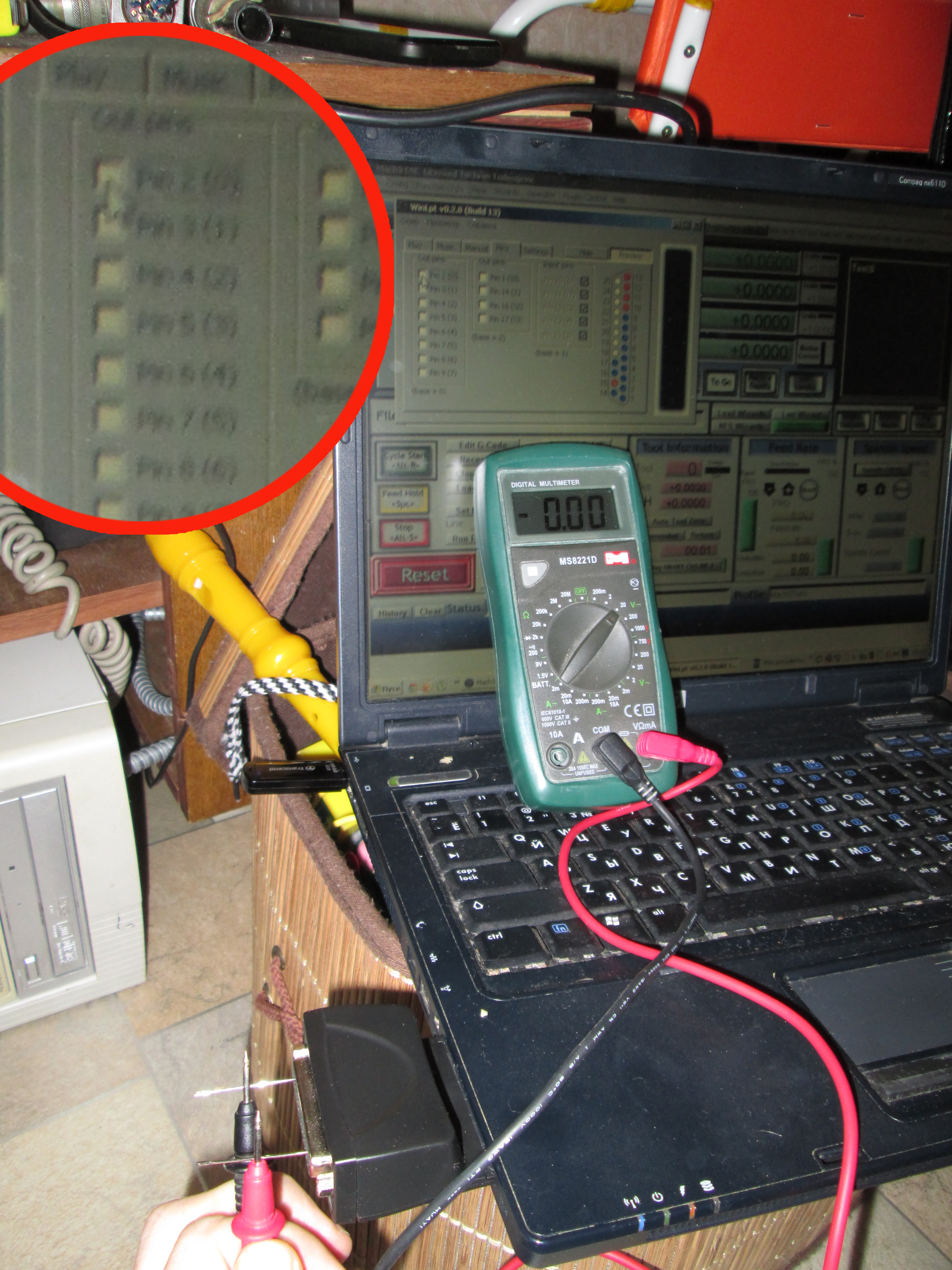

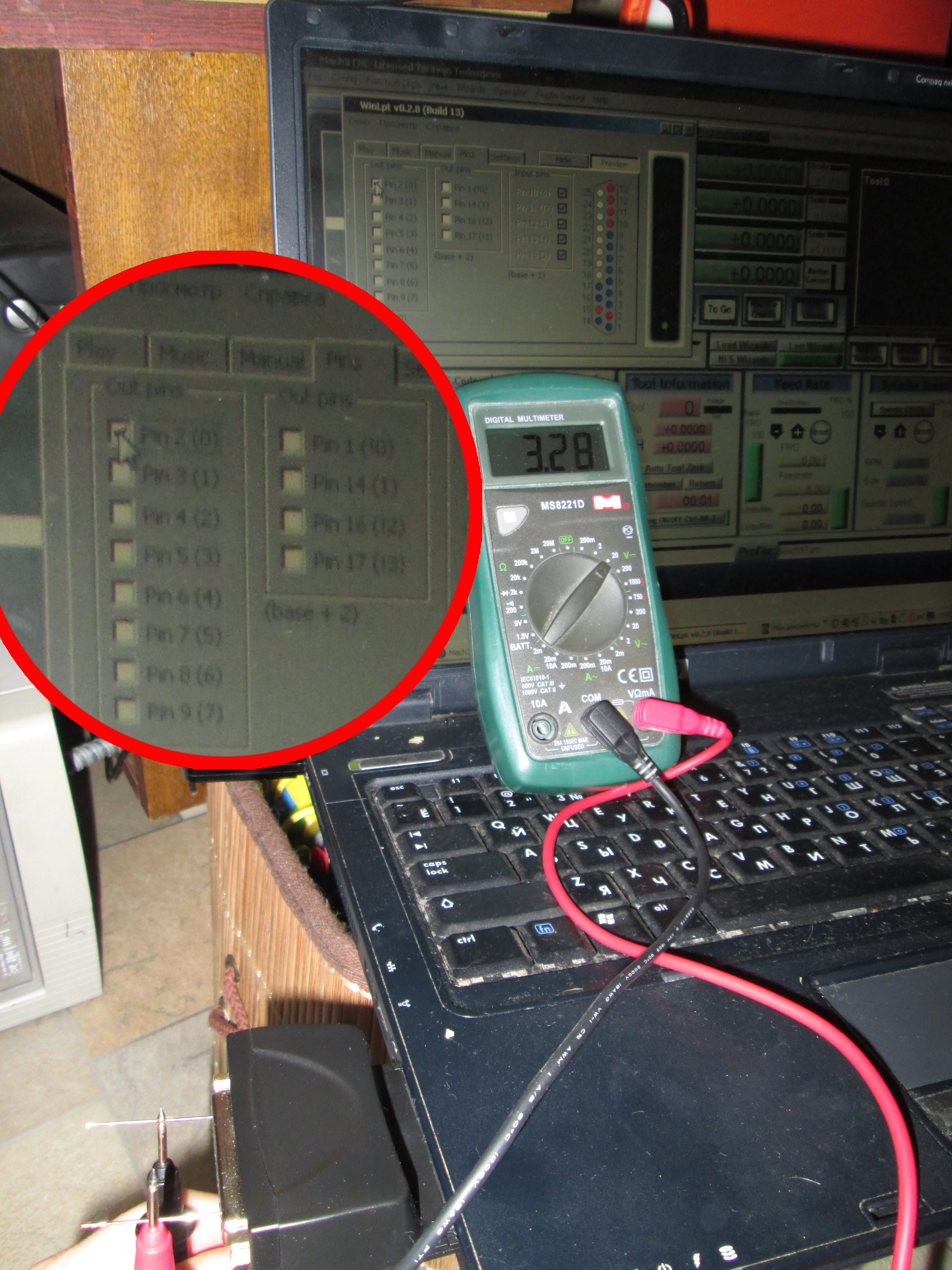

скачал программу прозвонил все пины на выход показал 3.29 vcc
IMG_0212.JPG (4219 просмотров) <a class='original' href='./download/file.php?id=21724&mode=view' target=_blank>Загрузить оригинал (3.15 МБ)</a>
IMG_0213.JPG (4219 просмотров) <a class='original' href='./download/file.php?id=21725&mode=view' target=_blank>Загрузить оригинал (3.17 МБ)</a>

Ткаить это- а кто портом в этот момент владеет? вроде мач запущен, а под ним поди ещё десяток?

Портом ни кто не владеет кроме этой проги в маче он отключен...

причем если подключить станок и запустить программу wndlpt и подовать сигналы на пины то станок очухивается и совершает микро движения. Соответственно гдето накосячено с настройками мача но ни как не могу понять где...(
