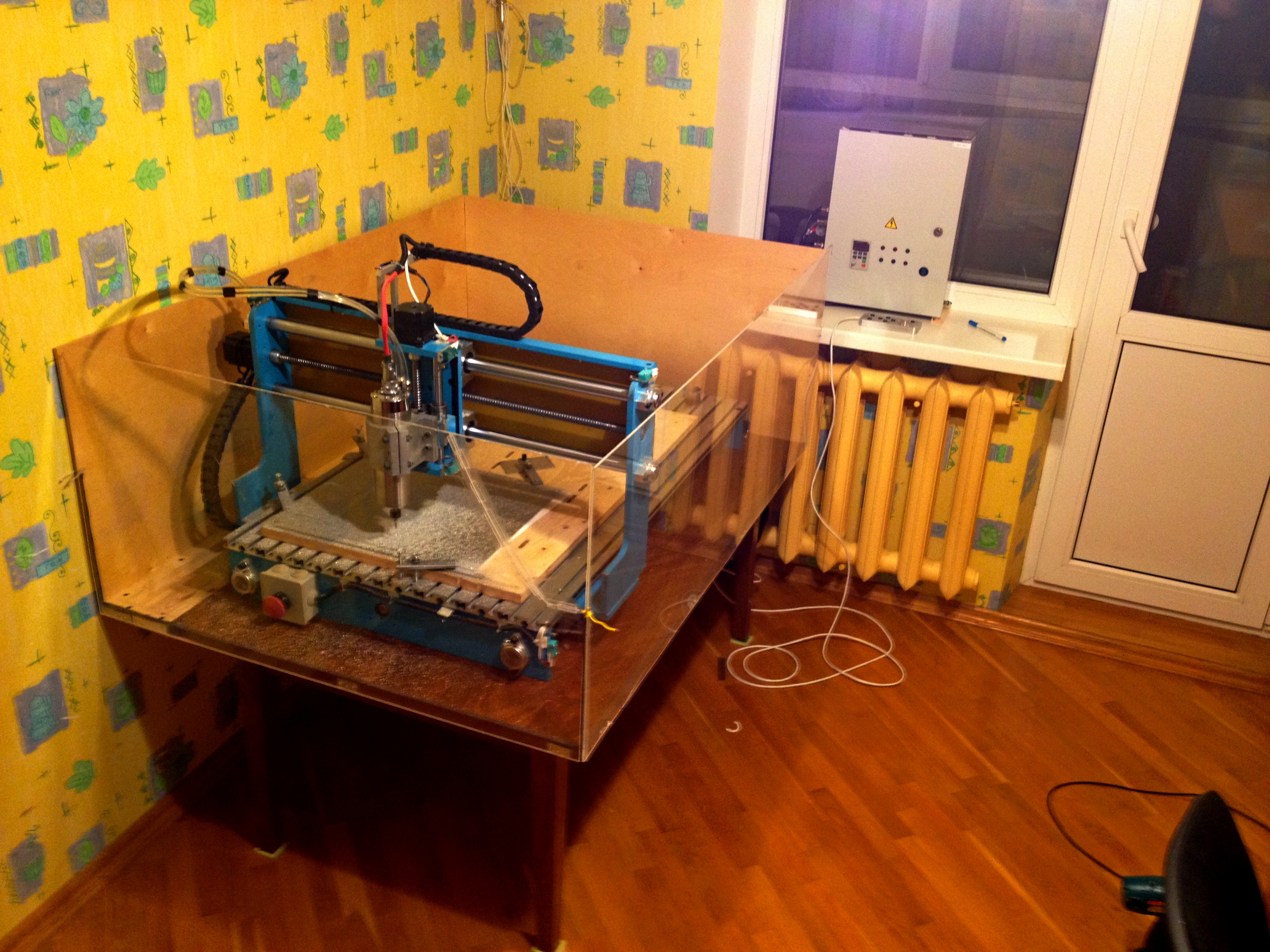

Стоит в уголочке у меня в кабинете, никому не мешает 600х900.
Жена называет его уважительно - "Дядя робот"

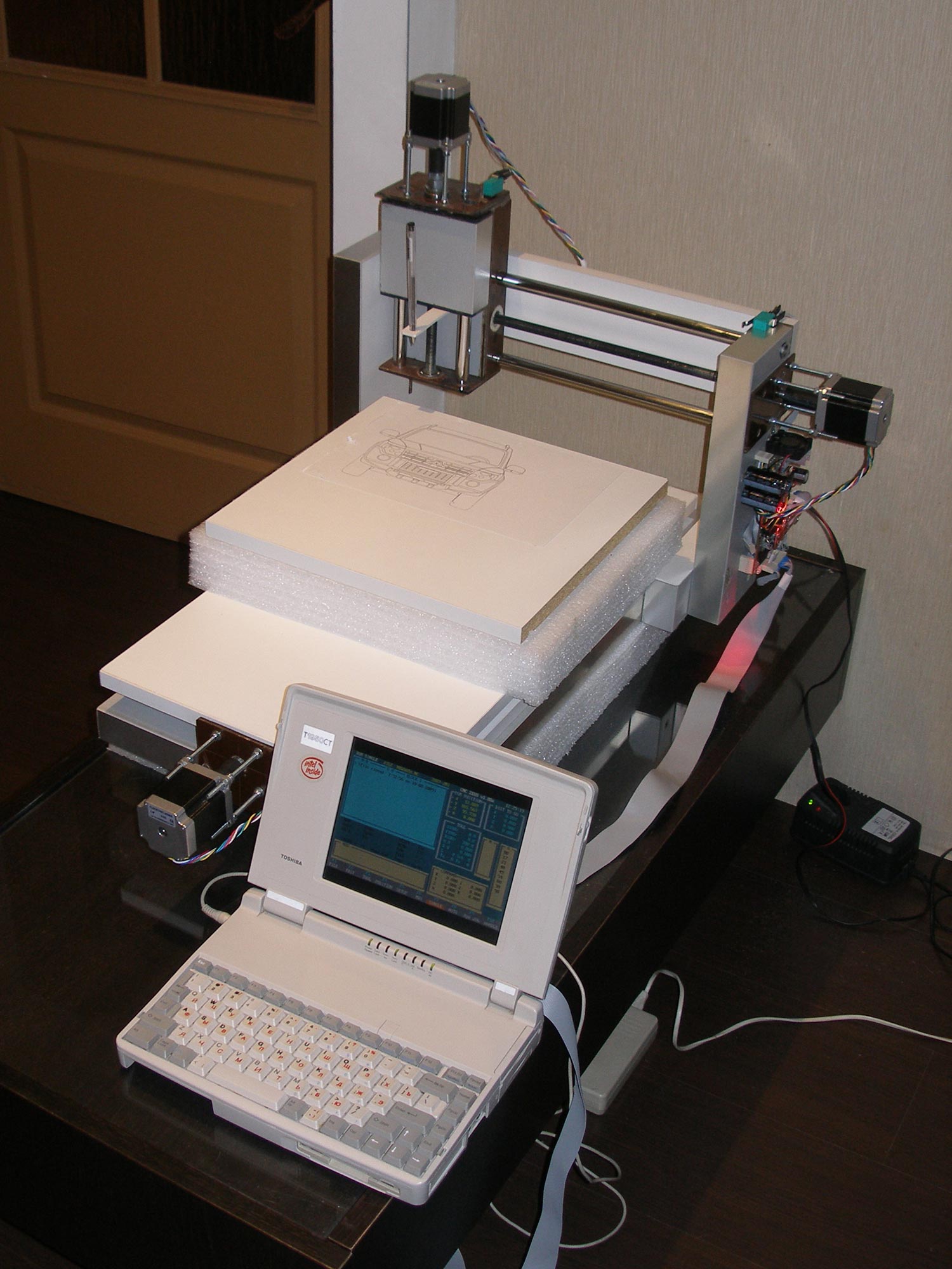

R7LL писал(а):Стоит в уголочке у меня в кабинете, никому не мешает 600х900.
Тут ключевые слова - у меня в кабинете.
Т.е. нужно отдельное помещение под такой станок.
600x900 - это рабочее поле?
И на счет народности - сделать станок такого размера из алюминия... это нужно быть сильно не бедным народом.

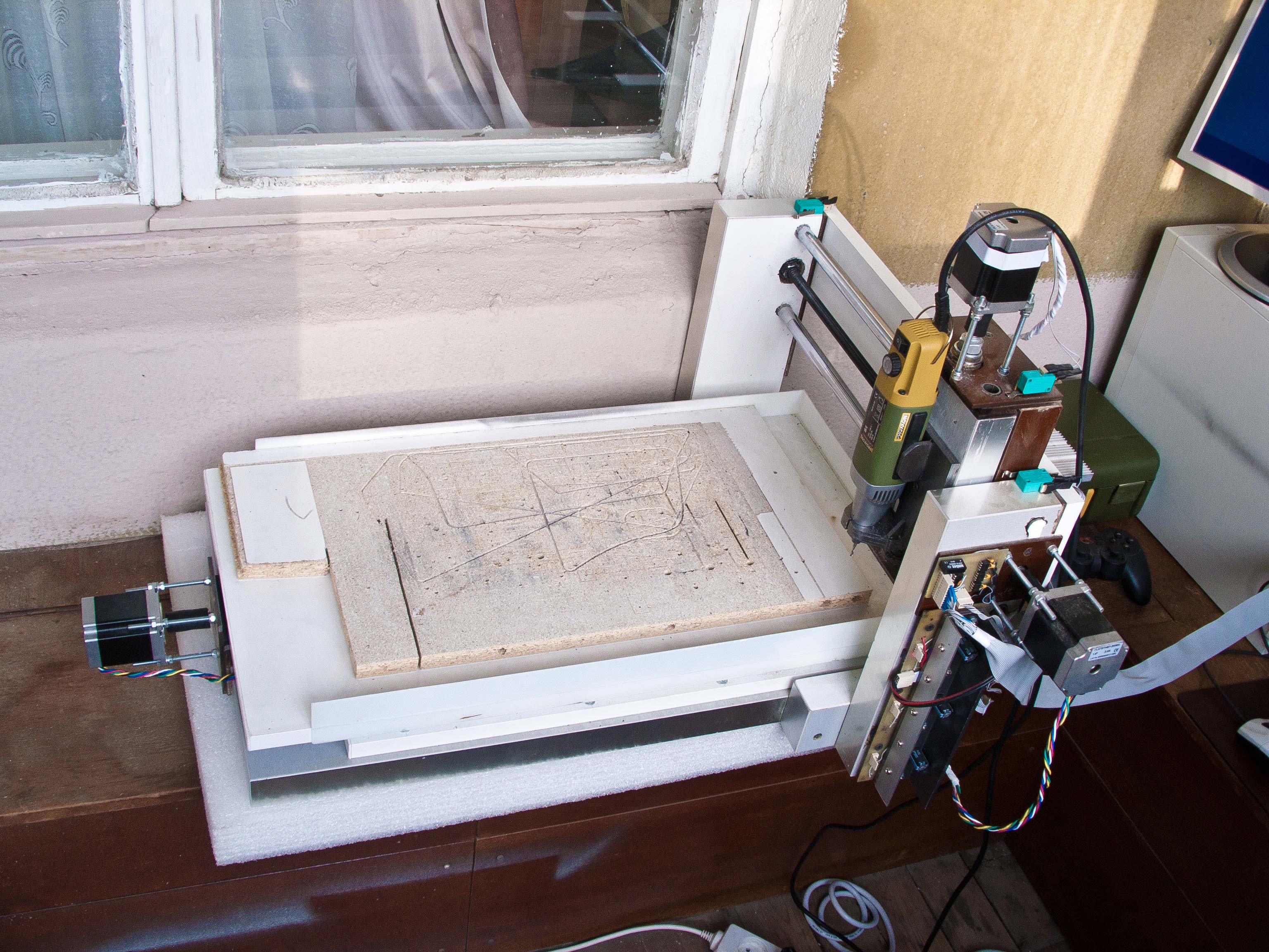

Вот народный станок - все, кроме моторов - из хозяйственного магазина.
Расходы - около 6000 руб, из которых 4500 - стоимость моторов.
(ну и бормашинка еще)
PA084804.JPG (6938 просмотров) <a class='original' href='./download/file.php?id=21700&mode=view' target=_blank>Загрузить оригинал (286.96 КБ)</a>
P6220206.jpg (6938 просмотров) <a class='original' href='./download/file.php?id=21699&mode=view' target=_blank>Загрузить оригинал (867.7 КБ)</a>
И стоял он в сове время на балконе, а не в квартире.

Если сравнивать конечно размеры, то вот у меня рабочее поле 180х250, пространство для габаритов как минимум 400х500, в квартире некоторое время стоял, потом с ним чуть не выгнали :pssdoff: (шум, пыль, да и соседи у мну :pssdoff: :pssdoff: :pssdoff: ) видел в нете станок из фанеры в виде закрывающегося ящика на ременном приводе даже люминьку грыз, не могу найти ссылку на сайт.
Зачетный станочек :good:

semenkhv писал(а):в квартире некоторое время стоял, потом с ним чуть не выгнали
А меня - выгнали... теперь офис арендую.
semenkhv писал(а): (шум, пыль, да и соседи у мну...)
Помню этот мелкий станочек был сильно визглявым. А сейчас станок (на бюджетных направляющих и ШВП) с нормальным шпинделем работает намного тише.

michael-yurov писал(а):Вот народный станок - все, кроме моторов - из хозяйственного магазина.
Боковухи портала и ось Z, это чистый люминь? Где такой хозмаг найти?
ukr-sasha
Сообщения: 3343
Репутация: 2181
Откуда: Киев, Украина
Re: Народный фрезерный станок
Сообщение ukr-sasha »
evgenyjp писал(а):Или мы кроим мягкие материалы с приемлемой точностью на болшом поле или обрабатыавем качественно цветмет, ето 2 большие разницы и 2 совсем разных станка.
Могу подтвердить 2-мя годами своей жизни и кучей потраченных усилий.
Fiks писал(а):Боковухи портала и ось Z, это чистый люминь? Где такой хозмаг найти?
Какой там...
это остатки кухонной столешницы.

600х900 рабочее поле
Станок из стали. Весит 170 кг всего. Если хорошенько дернуть за шпиндель то не на 1мм удет, а шпиндель оторвать можно.
Но настроил его, точность лучше 0.1.
