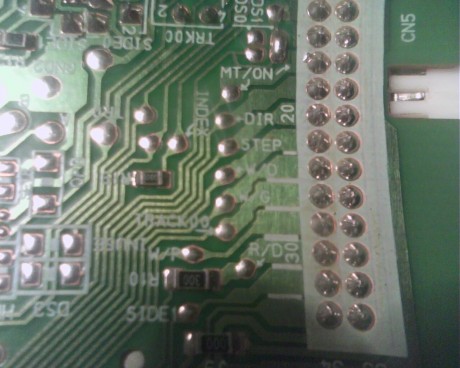

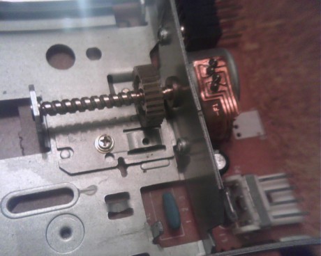

Попробовал подключить флоповод, точнее его двигатель, который головки двигает, через стандартный контроллер по выводам 18, 20 и масса. Питание от компового БП.
Не получилось. Или двух сигналов маловато, или опять что-то неправильно делаю. :(

Это биполярный шаговый двигатель. Он хорошо работает, могу снять видео работы.

Плохо читал тырнет. Пишут, что 11 и 12 выводы замыкать надо.
Чего-то там /DRVS.

Да, кстати. Двумя двигателями из трёх флопов покрутил по степ/дир. Засада была в том, что при замыкании выводов 11 и 12, надо было закрыть оптопару, а я их сдёрнул месте головами. Работают только от 5 вольт ( 12 внутри не подключено)

Попытаюсь применить редуктор. На первом фото на валу уже есть шестерня, парная по модулю с пердаточным примерно 4:1, а далее видно будет. Есть зубчатые ремни из принтеров и ходовые винты выточены М8Х1.25
