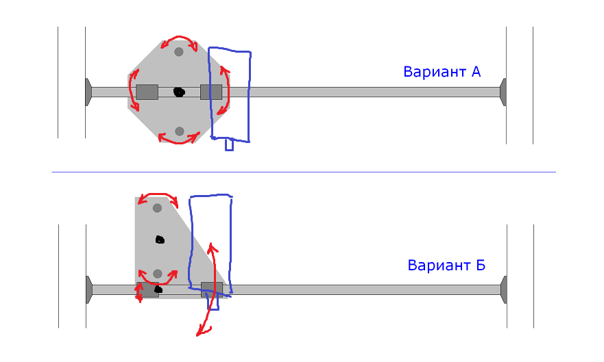

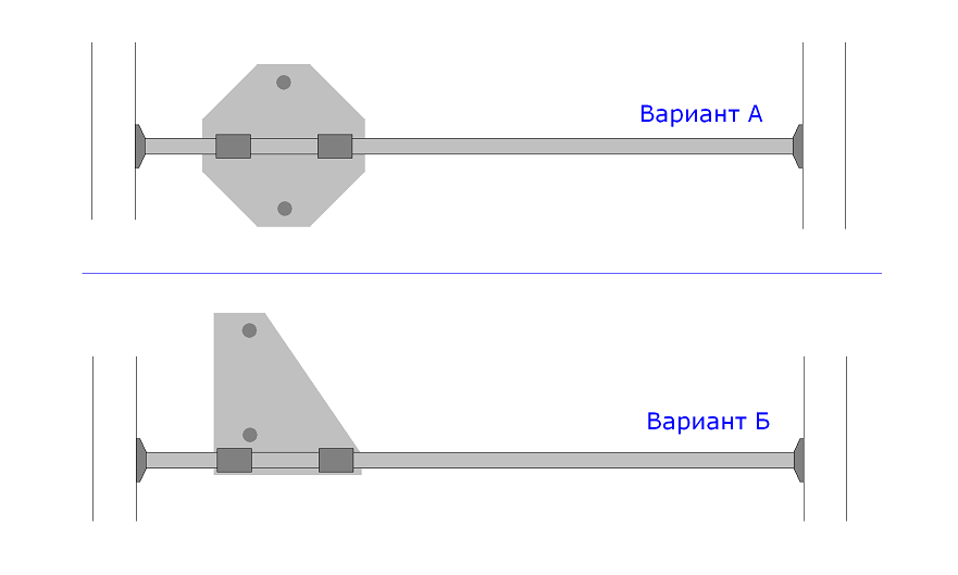

Прошу объяснить какой из вариантов лучше.
На эскизе изображен вид станка сбоку. Направляющие оси Х (валы) натянуты между стоек рамы.
Изначально подумал что вариант "А" лучше, так как направляющие оси Y равноудалены от направляющей оси Х, соответственно плечо короче.
Но позже засомневался, так как фреза всегда находится ниже нижней направляющей оси Y, и стало быть плечо фрезы больше в варианте "А", чем в варианте "Б".

Вариант Б. А какой длинны/толщины планируются направляющие?

Nick писал(а):Вариант Б
А объяснение этому есть? Или просто догадка?
Диаметр - 30мм. Длина - пока точно не решил.

mooner писал(а):Прошу объяснить какой из вариантов лучше.
В варианте А жесткости больше, потому как плечи короткие. Для кареток по X распределение нагрузки от момента равнозначны.
Дорисуйте шпиндель и расстояние по вертикали обозначьте условно - будет проще оценить.
В 1 варианте центр масс оси вынесен таким образом, что на стойки портала действует момент в положении покоя.

Darxton писал(а):В 1 варианте центр масс оси вынесен таким образом, что на стойки портала действует момент в положении покоя.
Момент от веса шпинделя действует всегда, в обоих вариантах, его значение на узлы станка ничтожны (если только не повесить шпиндель весом несколько десятков килограмм) в сравнение с моментом действующего от рабочего инструмента во время работы.
