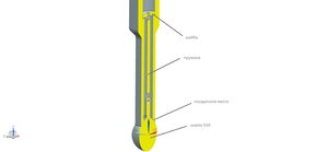

Urx писал(а):Взять пружинку, которая всё время возвращается в одно и то же положение. Ну и сплав пружины чтоб от температуры окружающего воздуха не зависел. Во время измерения ее освобождать вниз, а во время резки отгибать вверх.
Пружина жестко продолжается планкой, её длина будет превышать длину инструмента на ширину кольца+некоторое расстояние. Для удобства, так как пружина с планкой громоздкая, её можно разместить снизу, на заготовке, а маленькое кольцо приклеить сверху около фрезера. По периметру кольца 3 лазерных указки, для предварительного ручного центрирования. Кольцо припаяно к серебряной пластинке, которая служит "нулем" по Z.
Стабильности не будет. Всё должно быть жестко. Примерно так.
schup.jpg (3350 просмотров) <a class='original' href='./download/file.php?id=28952&mode=view' target=_blank>Загрузить оригинал (31.54 КБ)</a>
Значительно проще быть чуточку внимательней, чем долгое время пускать деньги на ветер
Да, только я собрал свой пружинящий щуп, как понял его минусы, и ставить не стал. Использую фрезу в качестве щупа. Интересная у вас конструкция. Это дело надо устанавливать в патрон вместо фрезы?
