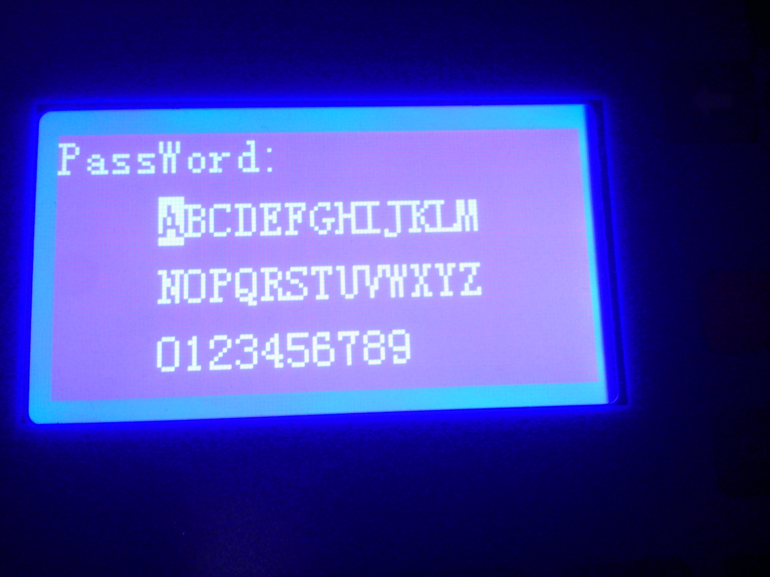

Да, всё верно. Контролеры Leetro продаются без программного обеспечания, надо покупать отдельно USB ключ, что кстати недёшево.
Контроллеры RDLC сами являются ключём к софту, так же как NCstudio. Так же как и у NcStudio доступ в машинные настройки (Степ/Дир) осуществляется по заводскому паролю, он у всех одинаковый. Только у меня почему-то не подходит :wik:

У меня когда пытаешься войти в машинные настройки, появляется такое меню :
rdlc.jpg (7238 просмотров) <a class='original' href='./download/file.php?id=32928&mode=view' target=_blank>Загрузить оригинал (1.9 МБ)</a>
Нужные буквы выбираешь джойстиковыми кнопками. В русском инете везде написано, что пароль rd8888, китайцы тоже его сказали ( ох уж эта любовь китайцев к восьмёркам).
Однако у меня не прокатывает. Потом выяснил - установил софт, там есть кнопка "vendor setting", там этот пароль прокатил, вводишь всё что надо и заливаешь в контроллер !

к 6332G воткнул обычную клаву в USB и можно вбивать пароль. Пароль 6332G не верный :(

aftaev писал(а):Пароль 6332G не верный
Значит это пароль к софту.
Попробуй rd8888
