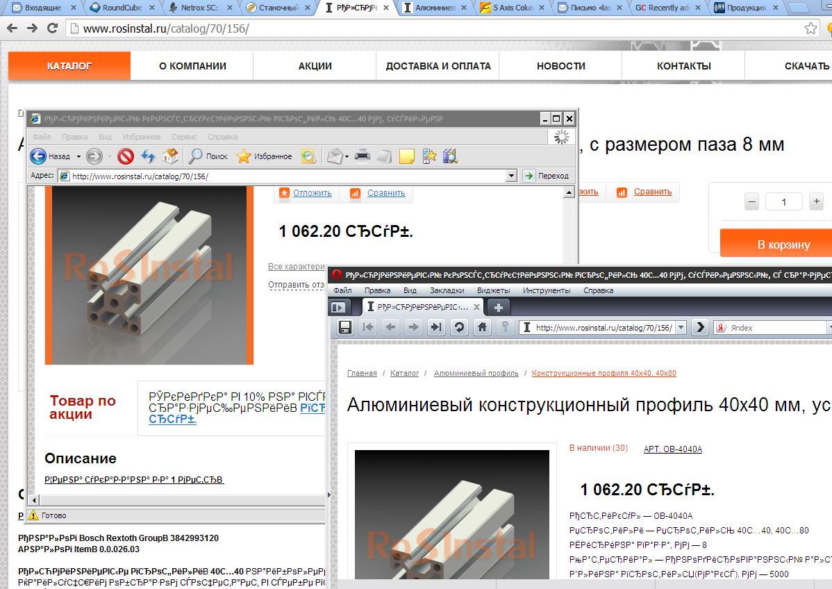

По ссылке кракозябры в трех браузерах :wik:
Кракозябры.JPG (15499 просмотров) <a class='original' href='./download/file.php?id=26085&mode=view' target=_blank>Загрузить оригинал (167.87 КБ)</a>
И хотелось бы на чертеж глянуть.
У меня не праздное любопытство - мне профиль хороший всегда нужен ;)
Сообщения: 8167
Репутация: 1589
Re: Станочный профиль

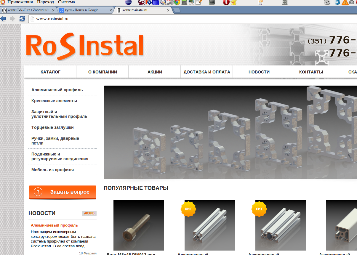

Сообщение nkp »
хром :
Выделение_074.png (15493 просмотра) <a class='original' href='./download/file.php?id=26086&mode=view' target=_blank>Загрузить оригинал (530.98 КБ)</a>
Сообщение Fisher »
Это нормально открывается, а в каталоге 4040А с кукузявками
