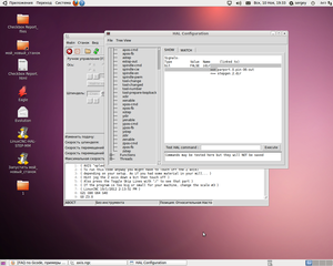

Много картинок типа +А - А, +В -В.
А как в натуре это подключается т.е. +А= цвет и т.д. Но думаю, что здесь все у китайцев не просто. Нужен практический совет, чтоб не искать инверт!

Nema это типоразмер фланца мотора, не более того.
Чтобы знать как подключать двигатель нужно знать его тип. Если это шаговый двигатель с 4 проводами, то это вероятнее всего биполярный, ищите тестер и измеряете сопротивление между 2 проводами, там где сопротивление несколько Ом - это 1 пара проводов (например +A и -A), два других будут +B и -B.

Это я знаю! Но вот не задача: у,х -вперед и вправо (в длину и поперек), а вот Z должен по + вверх, а по - вниз, но все наоборот (китай). Можно инвертировать, но потом появляются заморочки с Z т.е. опустить ниже Z3 EMC2 не дает. Или уже голова забубенная

Calambuuur писал(а):Это я знаю! Но вот не задача: у,х -вперед и вправо (в длину и поперек), а вот Z должен по + вверх, а по - вниз, но все наоборот (китай).
Просто поменяйте местами провода одной "фазы" местами, и двигатель будет вращаться в другую сторону, "хардварно инвертнется". Также в настройках программы это делается элементарно.
Calambuuur писал(а): Можно инвертировать, но потом появляются заморочки с Z т.е. опустить ниже Z3 EMC2 не дает. Или уже голова забубенная
Тут надо смотреть настройки LinuxCNC, там есть софтовые лимиты, которые задаются в файле.

Что значит "одной фазы". Проводов 4: А, +А, В, +В (т.е. поменять местами все одноименные?). На всех движках подключено одинаково по цвету проводов (правда от движков, но потом разъем). Китайцы могли напортачить?

Сменить местами А и +А
