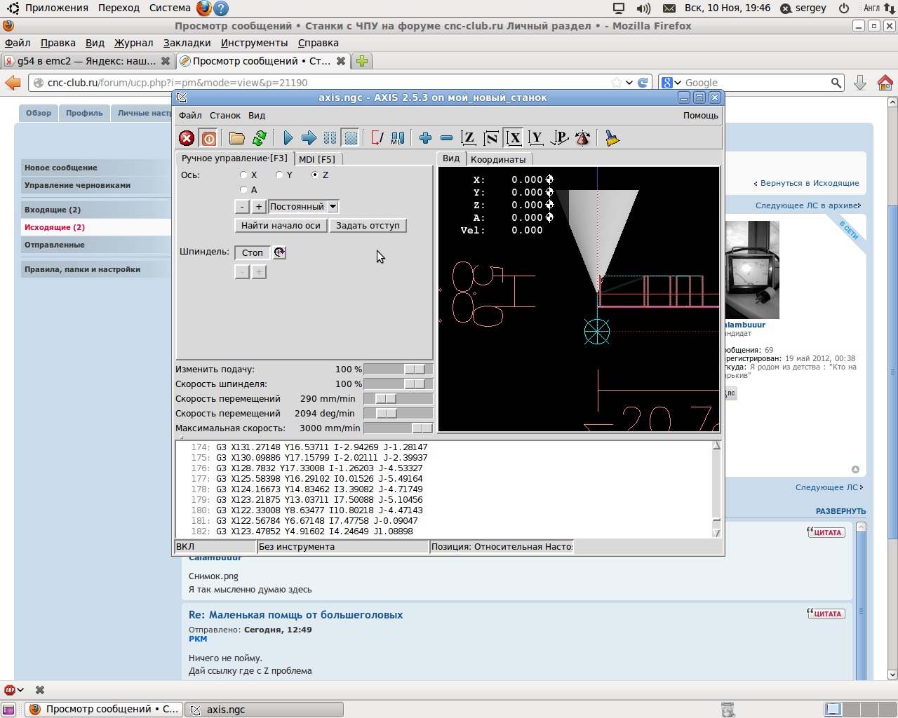

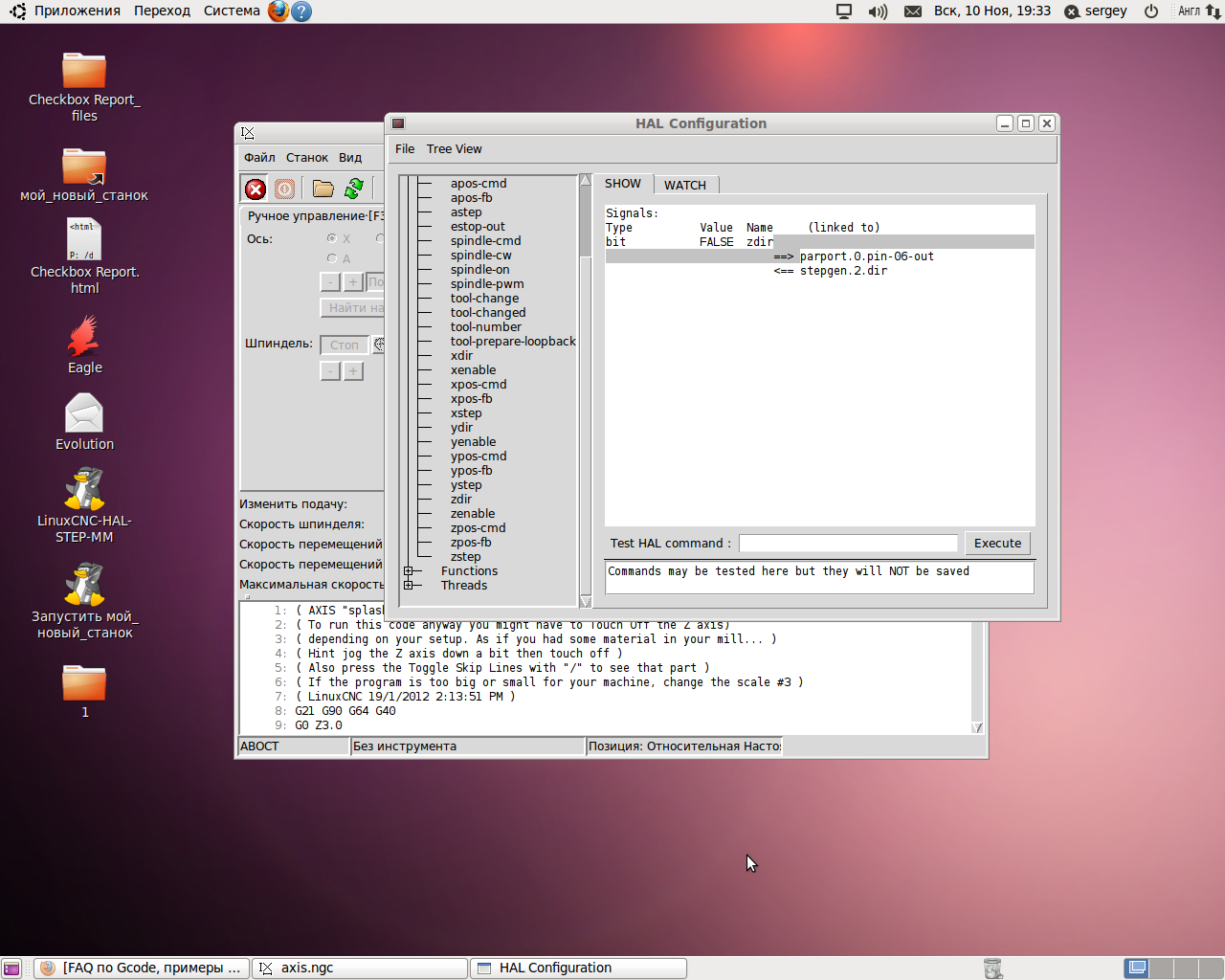

Сообщение Calambuuur »
Снимок.png (1746 просмотров) <a class='original' href='./download/file.php?id=20805&mode=view' target=_blank>Загрузить оригинал (455.22 КБ)</a>
Снимок-1.png (1746 просмотров) <a class='original' href='./download/file.php?id=20806&mode=view' target=_blank>Загрузить оригинал (202.92 КБ)</a>
Что значит "одной фазы". Проводов 4: А, +А, В, +В (т.е. поменять местами все одноименные?). На всех движках подключено одинаково по цвету проводов (правда от движков, но потом разъем). Китайцы могли напортачить?

PKM
Сообщения: 4132
Репутация: 705
Re: Подключение NEMA
Сообщение PKM »
Сменить местами А и +А
Спасибо! Буду пробовать
