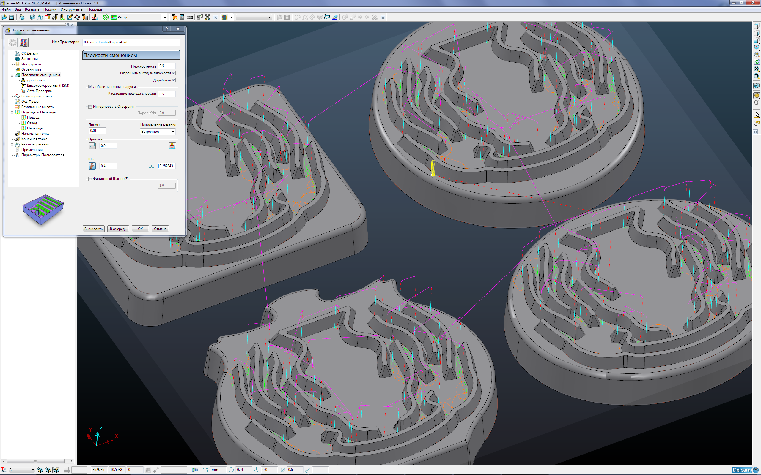

Вот, выкладываю скрины с небольшими комментариями.
Наиболее важные настройки и тип выбранной траектории видны в окне параметров.
1. Меня обрадовало, что PowerMill (Delcam Exchange) читает формат SolidWorks, и открывает модели, как "твердотельные" (без ухудшения), а не полигональные.
Я открыл и разместил рядом 4 модели. У моделей можно выбирать отдельные элементы, если потребуется обработать какие-то участки.
Untitled-1.png (27120 просмотров) <a class='original' href='./download/file.php?id=20189&mode=view' target=_blank>Загрузить оригинал (676.43 КБ)</a>

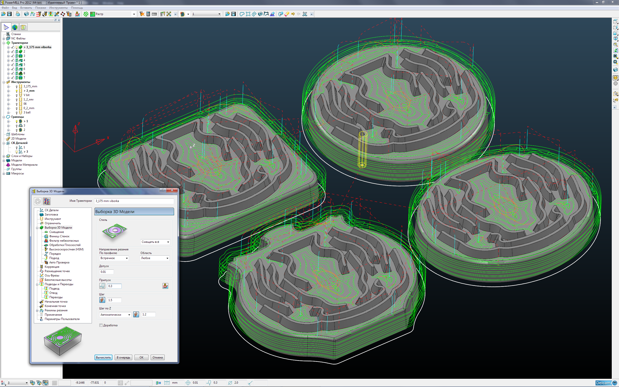

2. Создал автоматически заготовку (обычный параллелепипед).
Untitled-2.png (27120 просмотров) <a class='original' href='./download/file.php?id=20190&mode=view' target=_blank>Загрузить оригинал (740.46 КБ)</a>

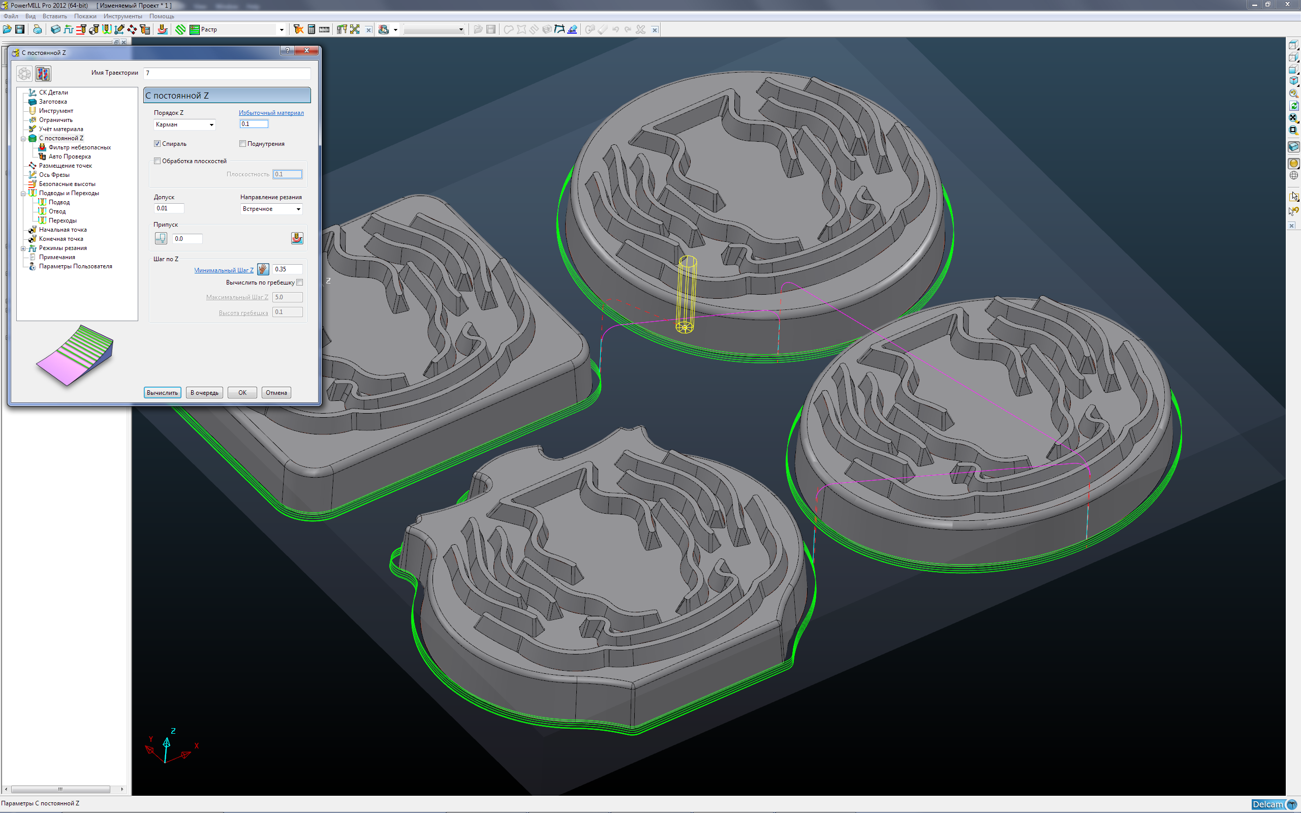

3. Создал систему координат, указав на нужный мне угол заготовки. Активировал эту систему координат, и пришлось заново создать заготовку уже в новой системе координат.
Untitled-3.png (27120 просмотров) <a class='original' href='./download/file.php?id=20191&mode=view' target=_blank>Загрузить оригинал (721.83 КБ)</a>
4. Выборка "большой" цилиндрической фрезой (предварительно была создана граница вокруг деталей с учетом диаметра фрезы и припуска).
Untitled-4.png (27120 просмотров) <a class='original' href='./download/file.php?id=20192&mode=view' target=_blank>Загрузить оригинал (1.37 МБ)</a>

7. Обработка плоскостей (при черновой обработке я оставил небольшой припуск).
Untitled-7.png (27120 просмотров) <a class='original' href='./download/file.php?id=20195&mode=view' target=_blank>Загрузить оригинал (1.09 МБ)</a>
