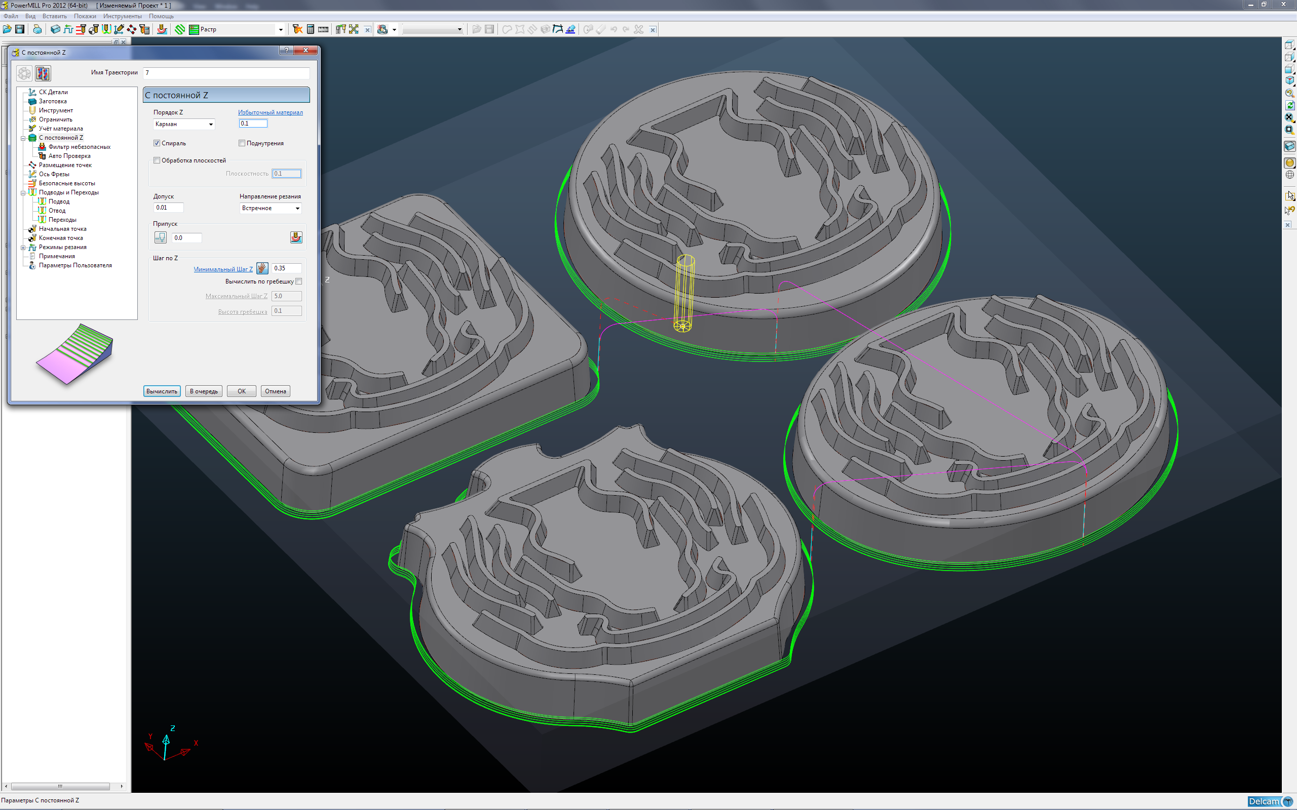

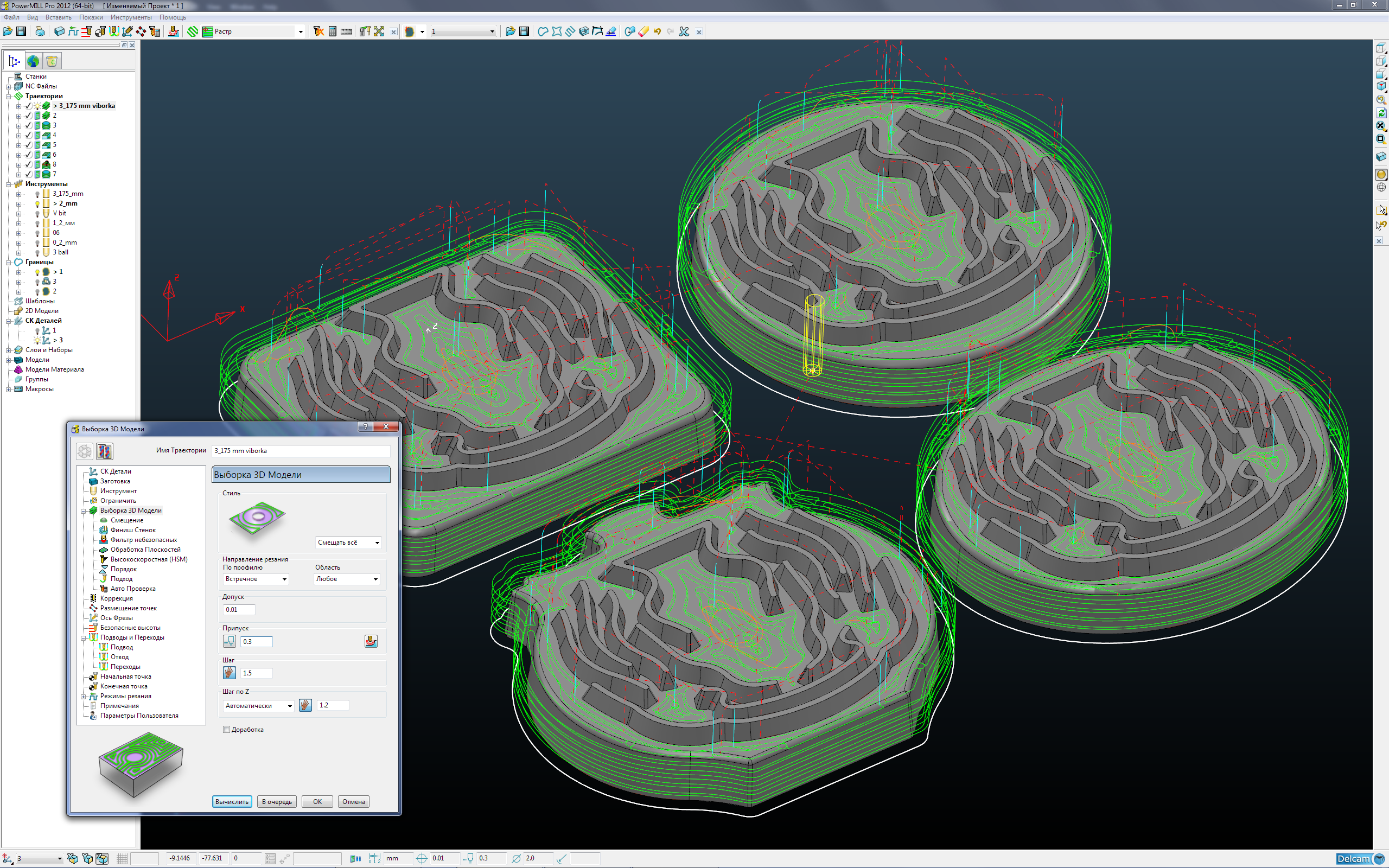

Вот, выкладываю скрины с небольшими комментариями.
Наиболее важные настройки и тип выбранной траектории видны в окне параметров.

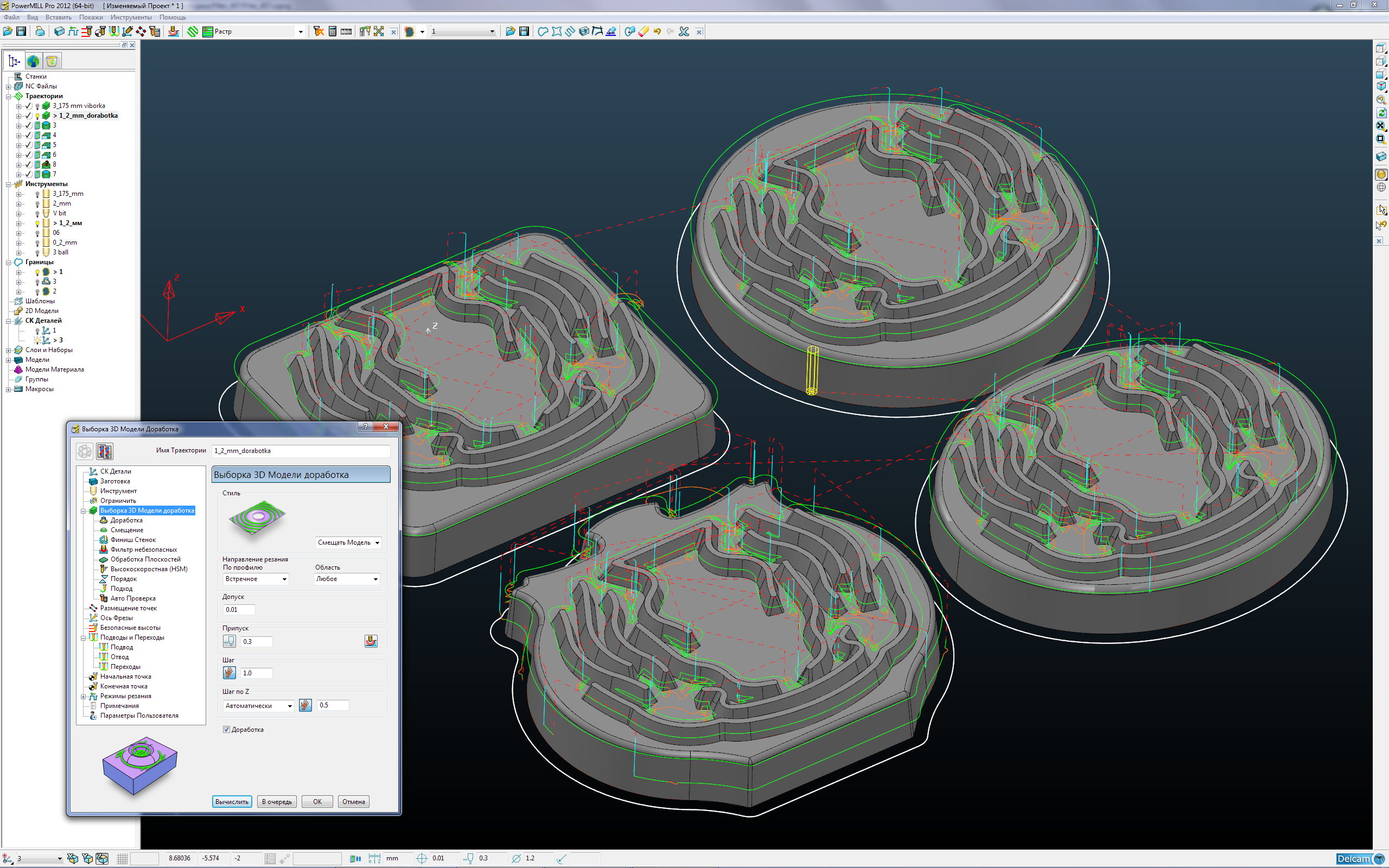

1. Меня обрадовало, что PowerMill (Delcam Exchange) читает формат SolidWorks, и открывает модели, как "твердотельные" (без ухудшения), а не полигональные.
Я открыл и разместил рядом 4 модели. У моделей можно выбирать отдельные элементы, если потребуется обработать какие-то участки.
Untitled-1.png (27099 просмотров) <a class='original' href='./download/file.php?id=20189&mode=view' target=_blank>Загрузить оригинал (676.43 КБ)</a>

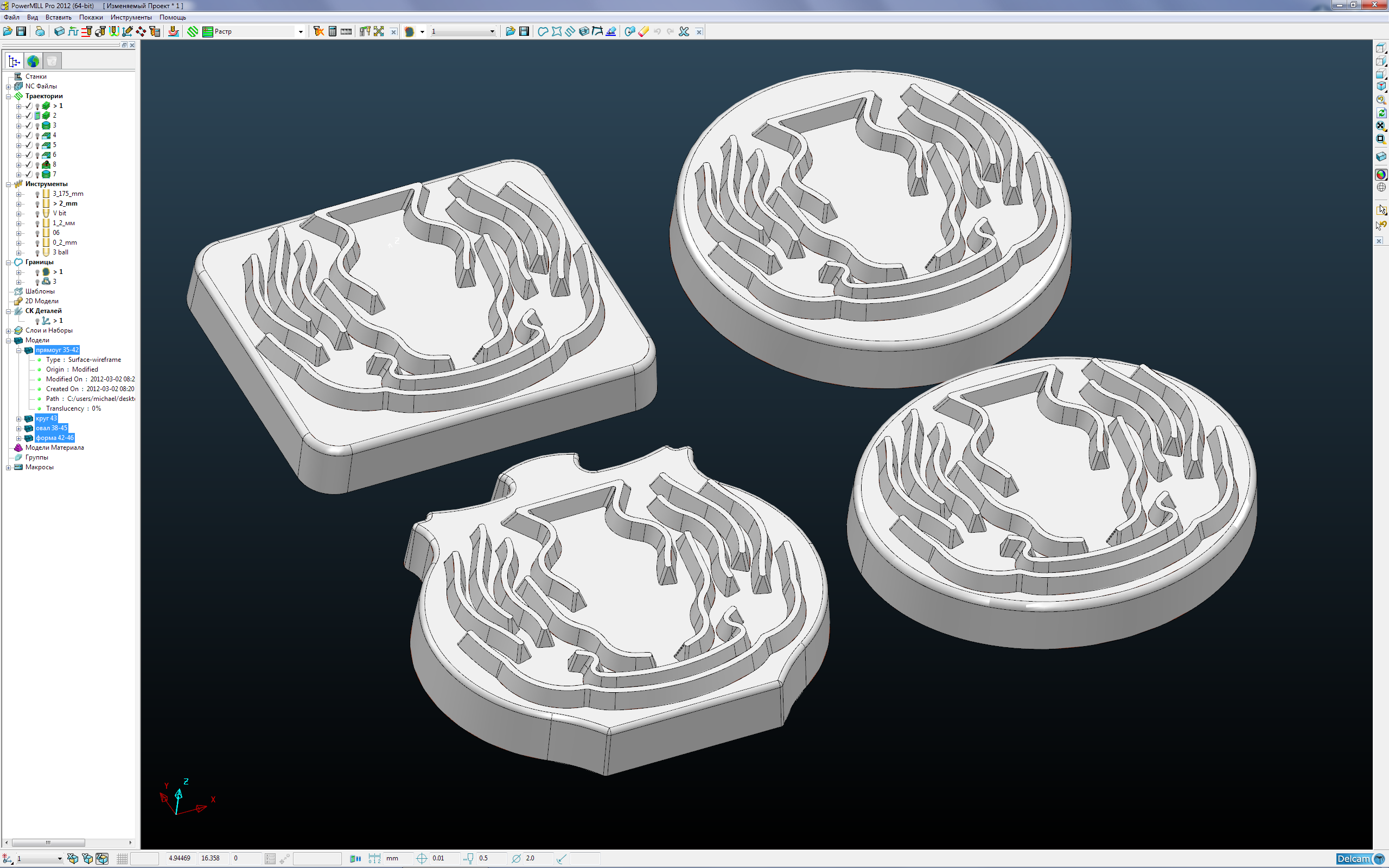

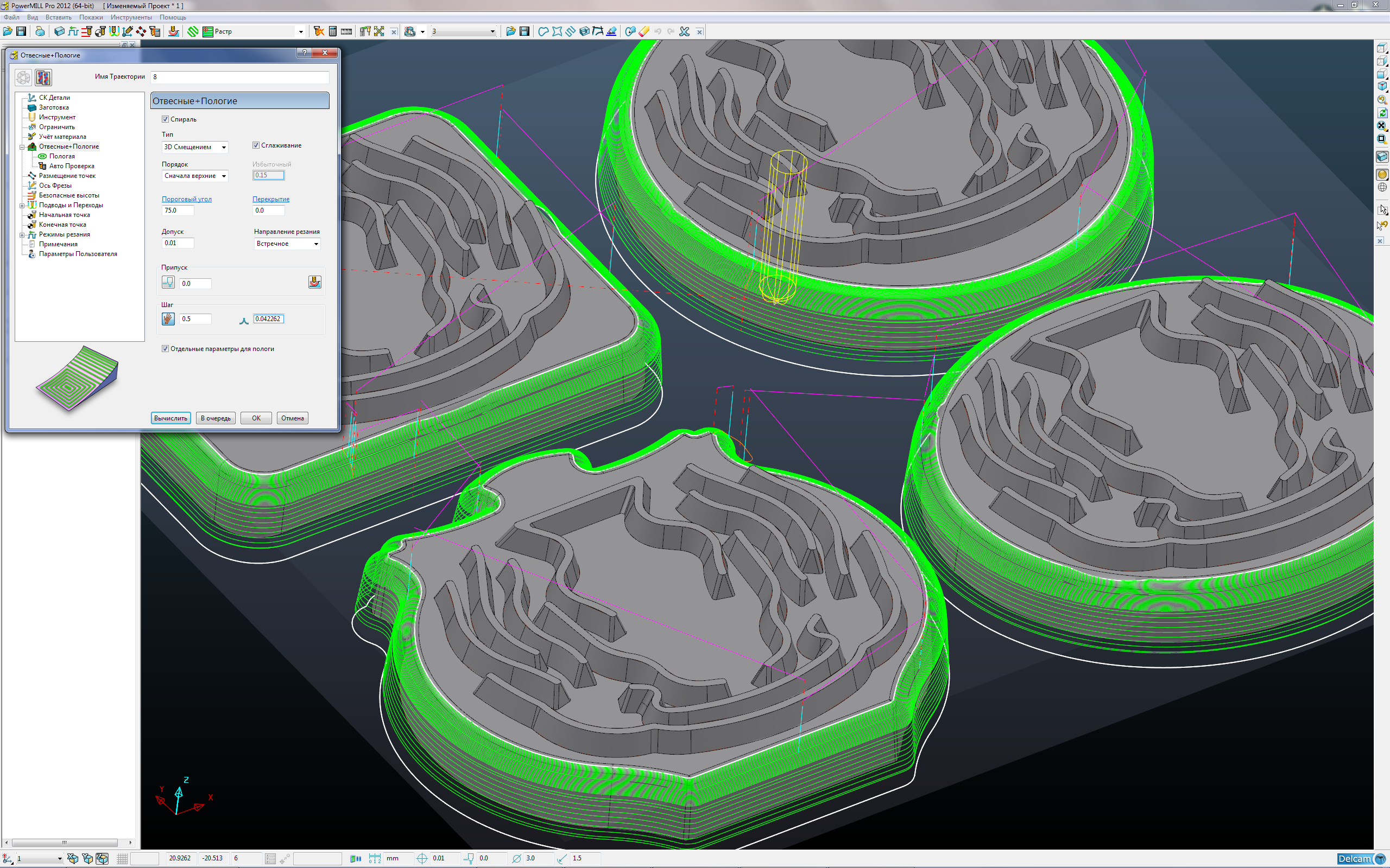

2. Создал автоматически заготовку (обычный параллелепипед).
Untitled-2.png (27099 просмотров) <a class='original' href='./download/file.php?id=20190&mode=view' target=_blank>Загрузить оригинал (740.46 КБ)</a>

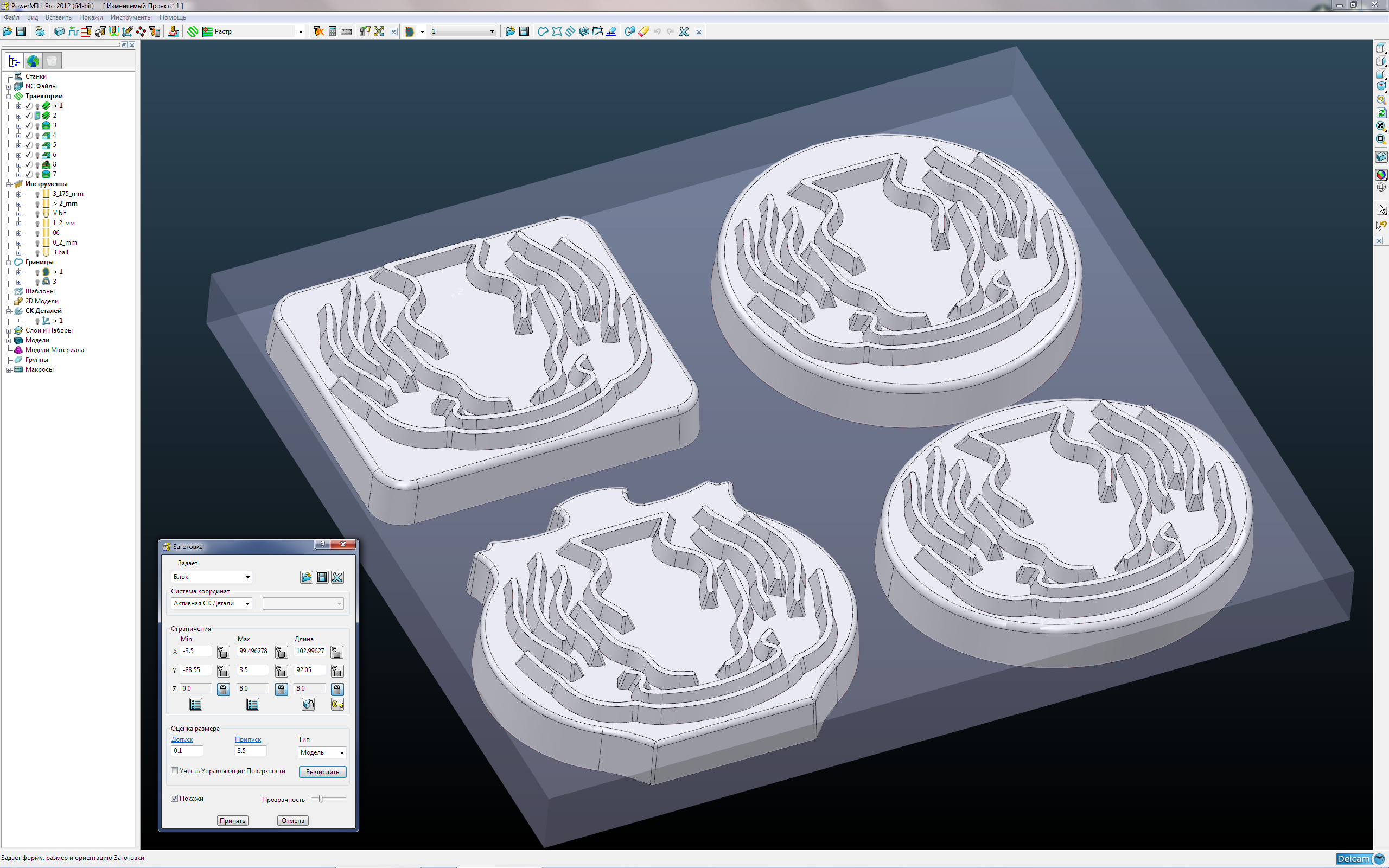

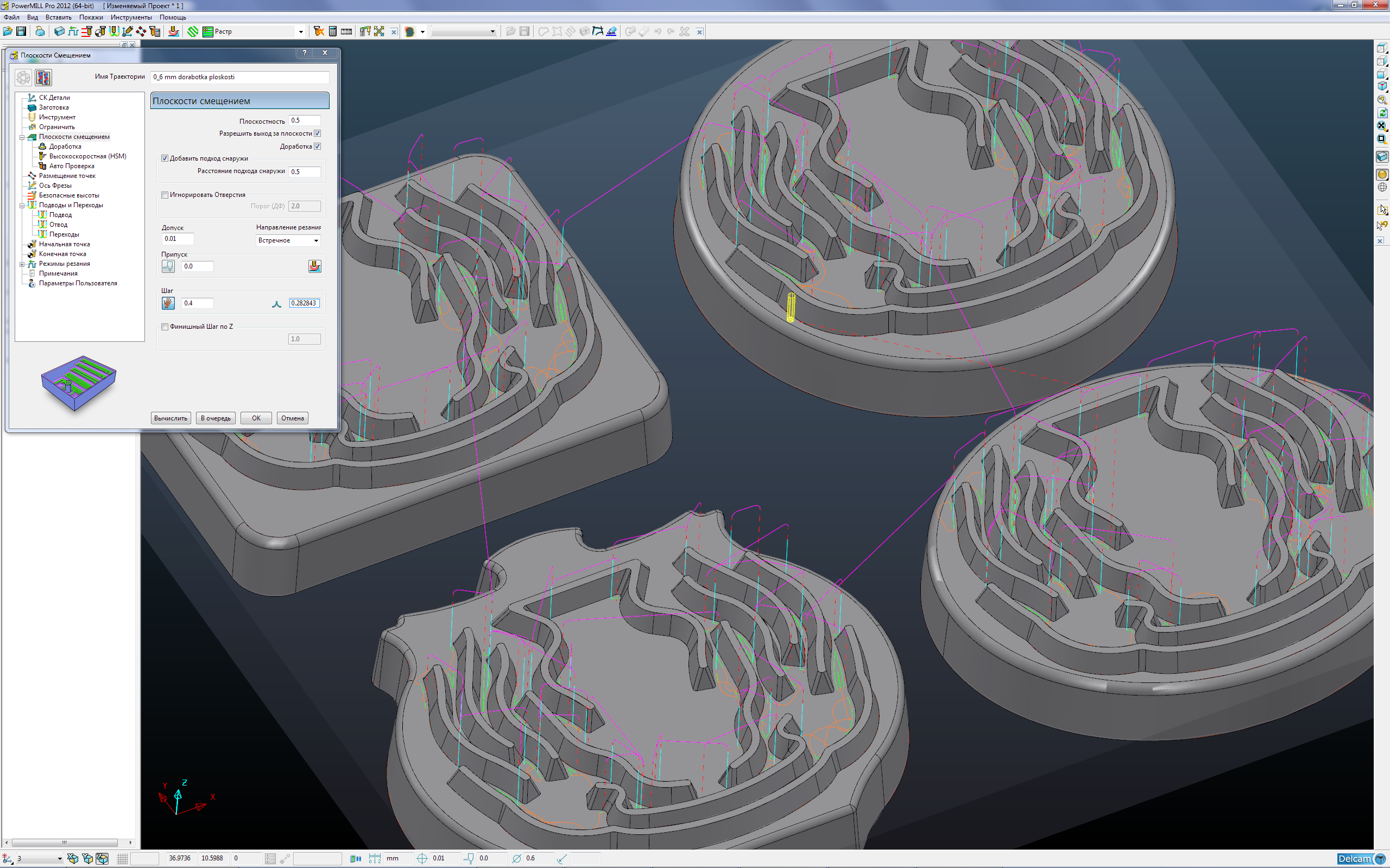

3. Создал систему координат, указав на нужный мне угол заготовки. Активировал эту систему координат, и пришлось заново создать заготовку уже в новой системе координат.
Untitled-3.png (27099 просмотров) <a class='original' href='./download/file.php?id=20191&mode=view' target=_blank>Загрузить оригинал (721.83 КБ)</a>

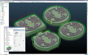

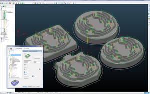

4. Выборка "большой" цилиндрической фрезой (предварительно была создана граница вокруг деталей с учетом диаметра фрезы и припуска).
Untitled-4.png (27099 просмотров) <a class='original' href='./download/file.php?id=20192&mode=view' target=_blank>Загрузить оригинал (1.37 МБ)</a>

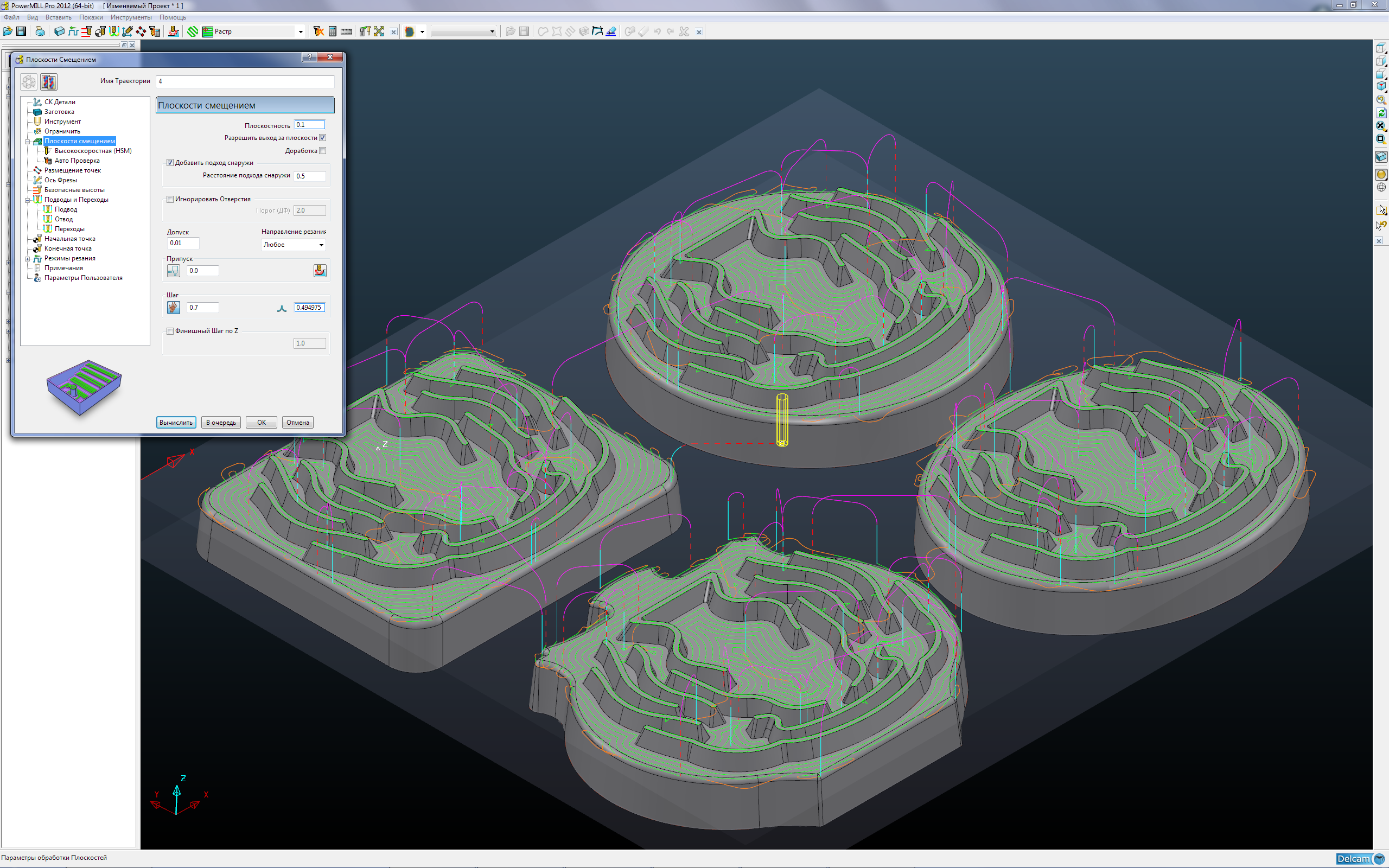

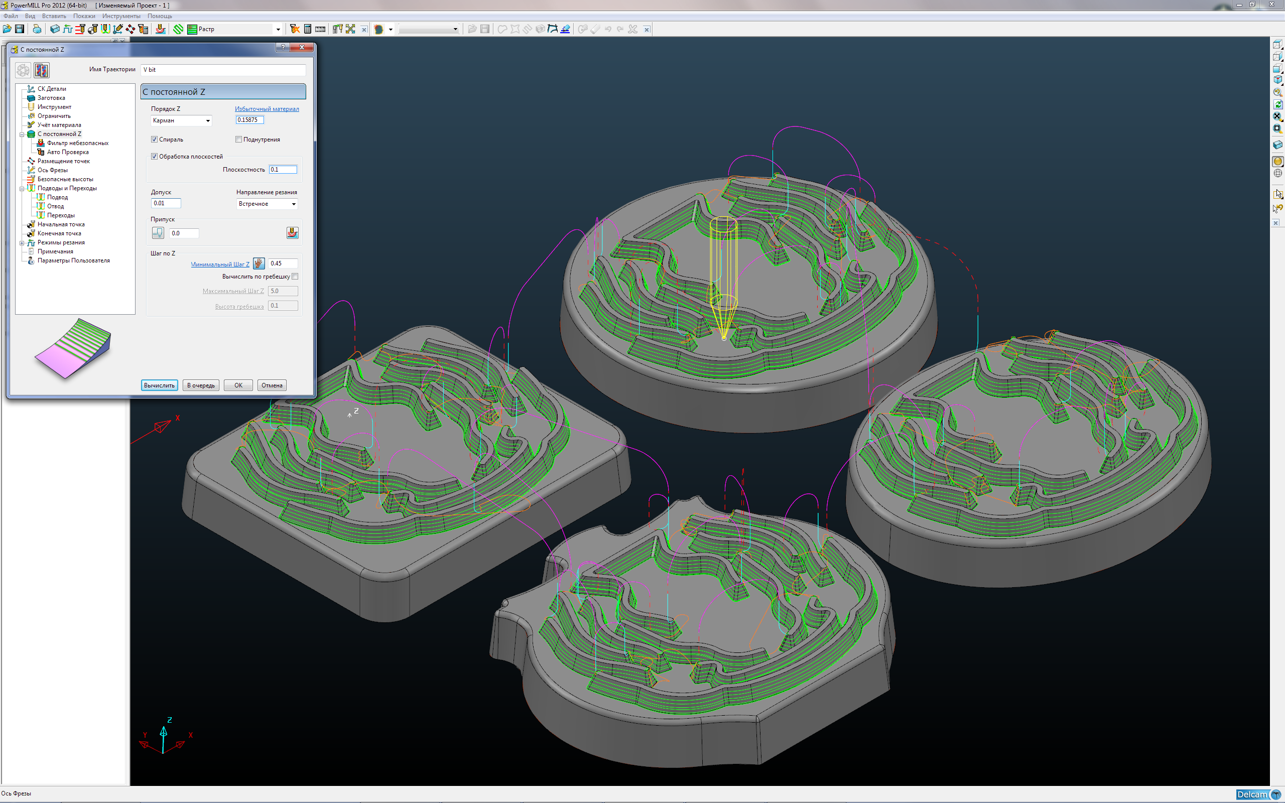

5. Доработка более тонкой фрезой (1,2 мм).
Untitled-5.png (27099 просмотров) <a class='original' href='./download/file.php?id=20193&mode=view' target=_blank>Загрузить оригинал (1.09 МБ)</a>
6. Обработка боковых граней гравером с чуть более острым углом конуса чем требуется, поэтому - обработка в несколько проходов.
Untitled-6.png (27099 просмотров) <a class='original' href='./download/file.php?id=20194&mode=view' target=_blank>Загрузить оригинал (1 МБ)</a>
7. Обработка плоскостей (при черновой обработке я оставил небольшой припуск).
Untitled-7.png (27099 просмотров) <a class='original' href='./download/file.php?id=20195&mode=view' target=_blank>Загрузить оригинал (1.09 МБ)</a>
8. Доработка более тонкой фрезой узких участков.
Untitled-8.png (27099 просмотров) <a class='original' href='./download/file.php?id=20196&mode=view' target=_blank>Загрузить оригинал (988.23 КБ)</a>
9. Обработка скругления и боковых стенок фрезой со сферическим концом.
Untitled-9.png (27099 просмотров) <a class='original' href='./download/file.php?id=20197&mode=view' target=_blank>Загрузить оригинал (1.34 МБ)</a>
10. Обрезка по контуру (в т.ч. нижней части, где сферическая фреза не достала).
Untitled-10.png (27099 просмотров) <a class='original' href='./download/file.php?id=20198&mode=view' target=_blank>Загрузить оригинал (793.4 КБ)</a>
Картинки форум уменьшает. Вероятно, придется открывать оригиналы файлов для просмотра.
