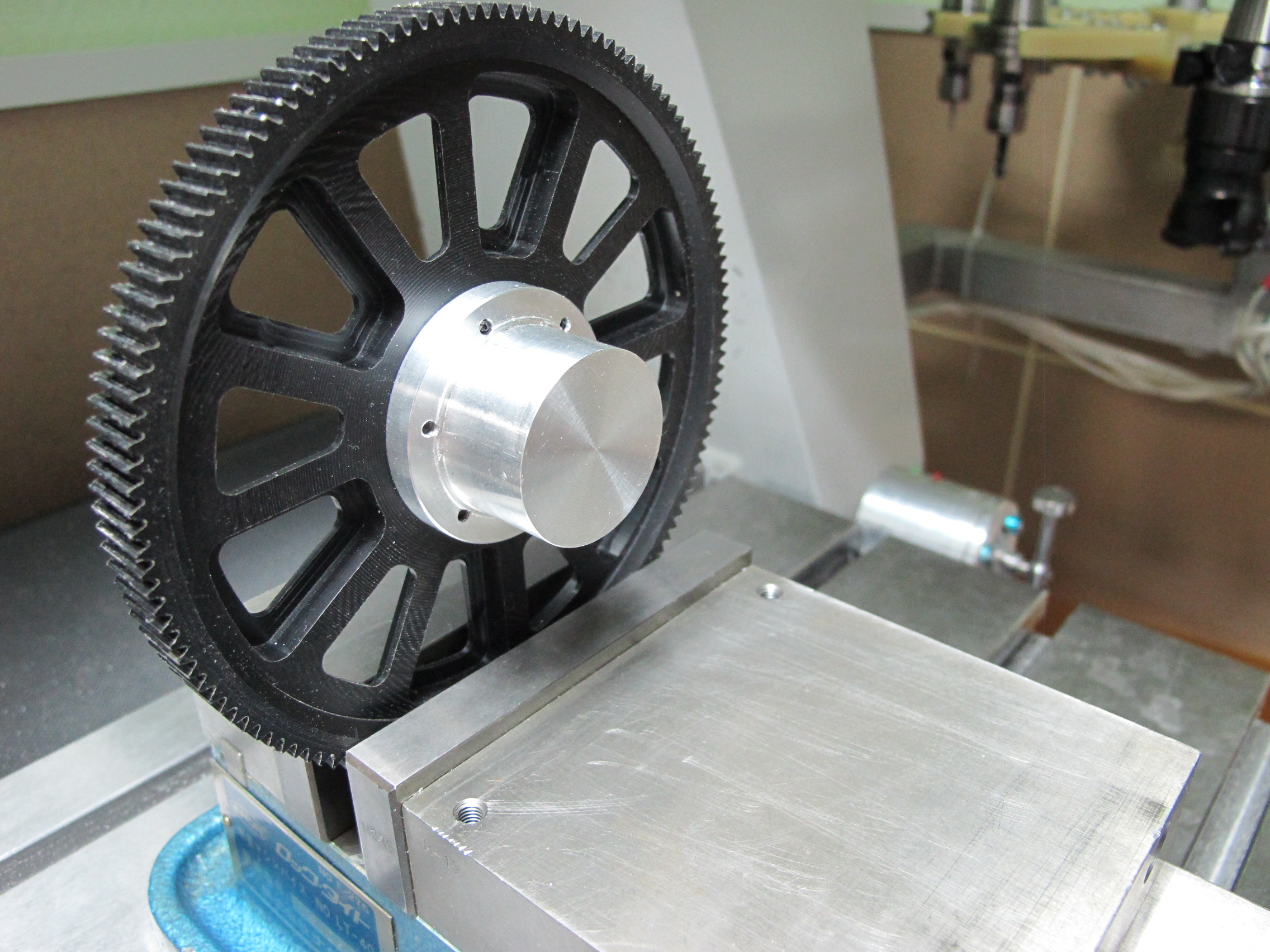

Далее , беру деталь типо на которую крепится шестерня в верте, но это отдельная деталь для обработки шестерни
Прикручиваю к ней шестерню, помните в начале писал про крепежные отверстия? Вот через них и прикручиваю
Далее зажимаю в токарном в прямые кулачки за эту бобышку, обкатываю индикатором и обтачиваю верх в размер
Далее ставим эту сборку в 4 ось станка , вставляем в шпиндель модульную фрезу и режим зубья
Шпиндель вертикально, фреза горизонтально
Ну и потом делаю облегчения, это самая простая часть, описывать смысла нет

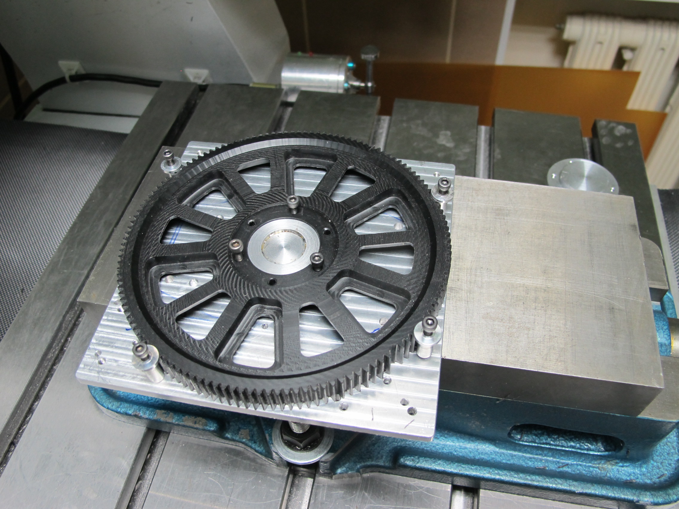

Re: Изготовление шестерни из пластика
На выпилку из куска креплю так, но вариантов много, самый простой на саморезы
Но это надо крепить еще и фанерку

Сверление крепежных отверстий

Нарезание зубов, важно высставить фрезу точно по центру , вариантов много
Предпочитаю для проверки этот
После выставления подводим фрезу к заготовке и чиркаем тонкую риску с одного края
Далее крутим на 180 градусов и подводим фрезу к нашей риски уже на другом краю
Чиркаем и смотрим что бы риски совпали
Если нет , то подгонем высоту

Готовые зубья

Еще чутка
Держалка шестерни для зажима в токарный станок и на 4 оси

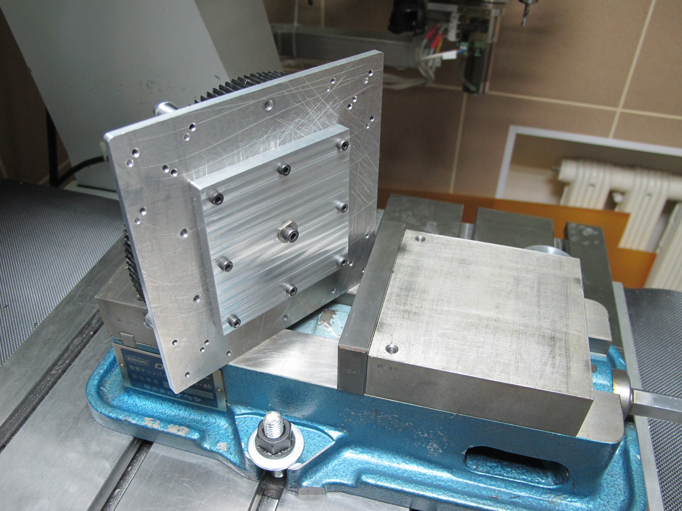

И платформа на которой зажимаю шестерню для выпилки облегчений
Платформа универсальная, на ней много отверстий через которые могу зажать разные детали
Для удобства работы привязываю 0 к левому верхнему углу площадки и тогда при перевороте не надо перепривязываться

За этот квадрат зажимаю в тиски (5638 просмотров) <a class='original' href='./download/file.php?id=20214&mode=view' target=_blank>Загрузить оригинал (1 МБ)</a>
