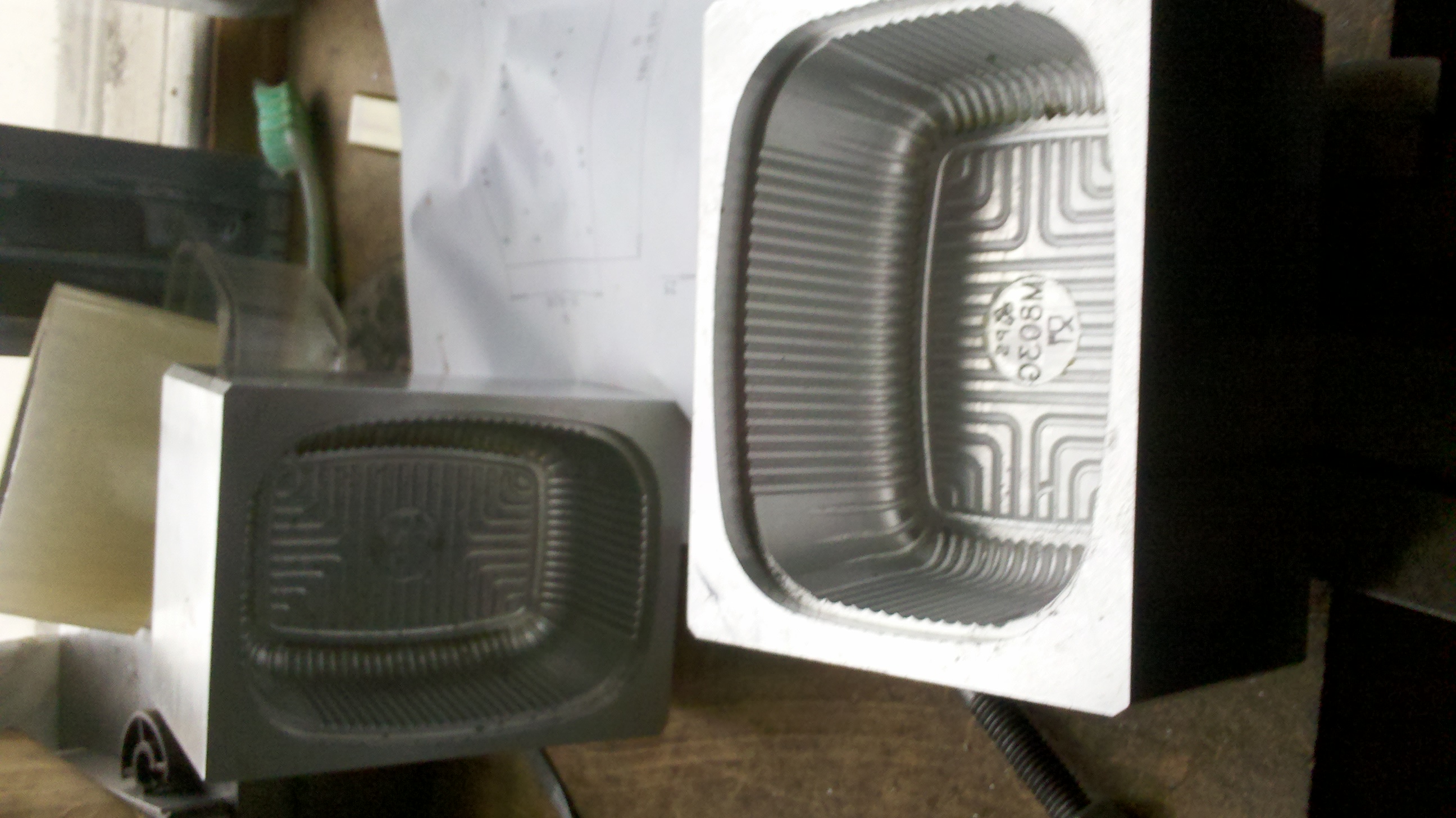

вот примерно что делаем

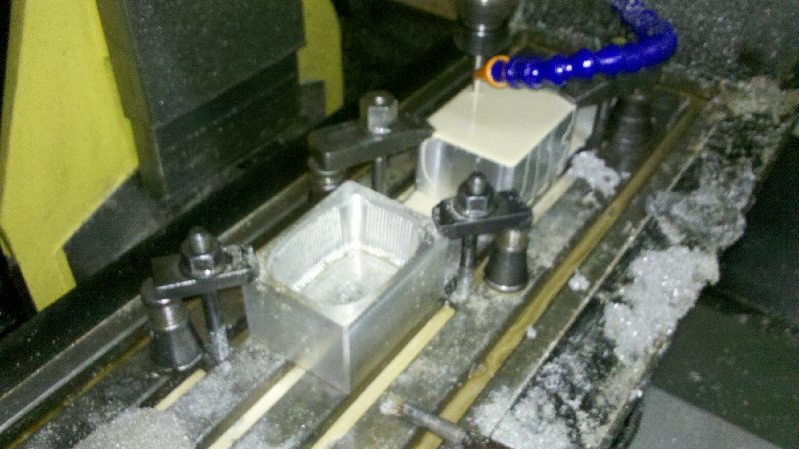

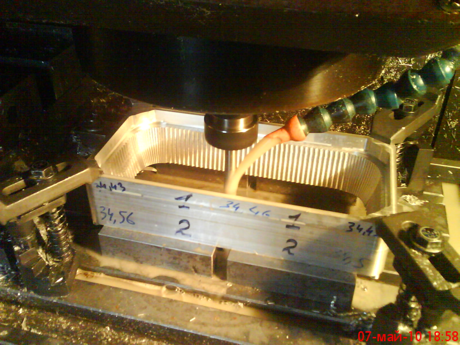

Re: дюралий
Сообщение Виктор x7+4 »

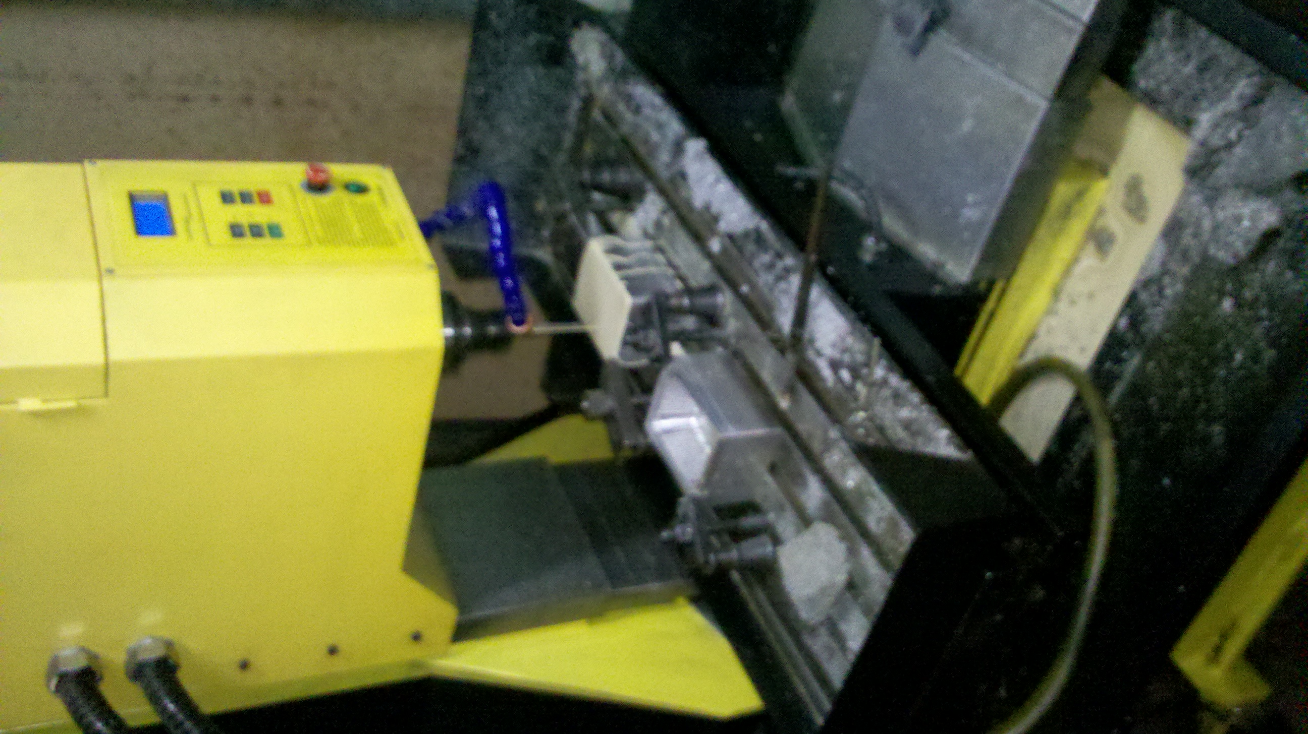

на станке
на станке syil 7x (4579 просмотров) <a class='original' href='./download/file.php?id=19897&mode=view' target=_blank>Загрузить оригинал (1.22 МБ)</a>
на станке syil 7x
Виктор x7+4
Сообщения: 20
Зарегистрирован: 04 окт 2013, 11:31
Репутация: 5
Откуда: Кишинёв Молдова

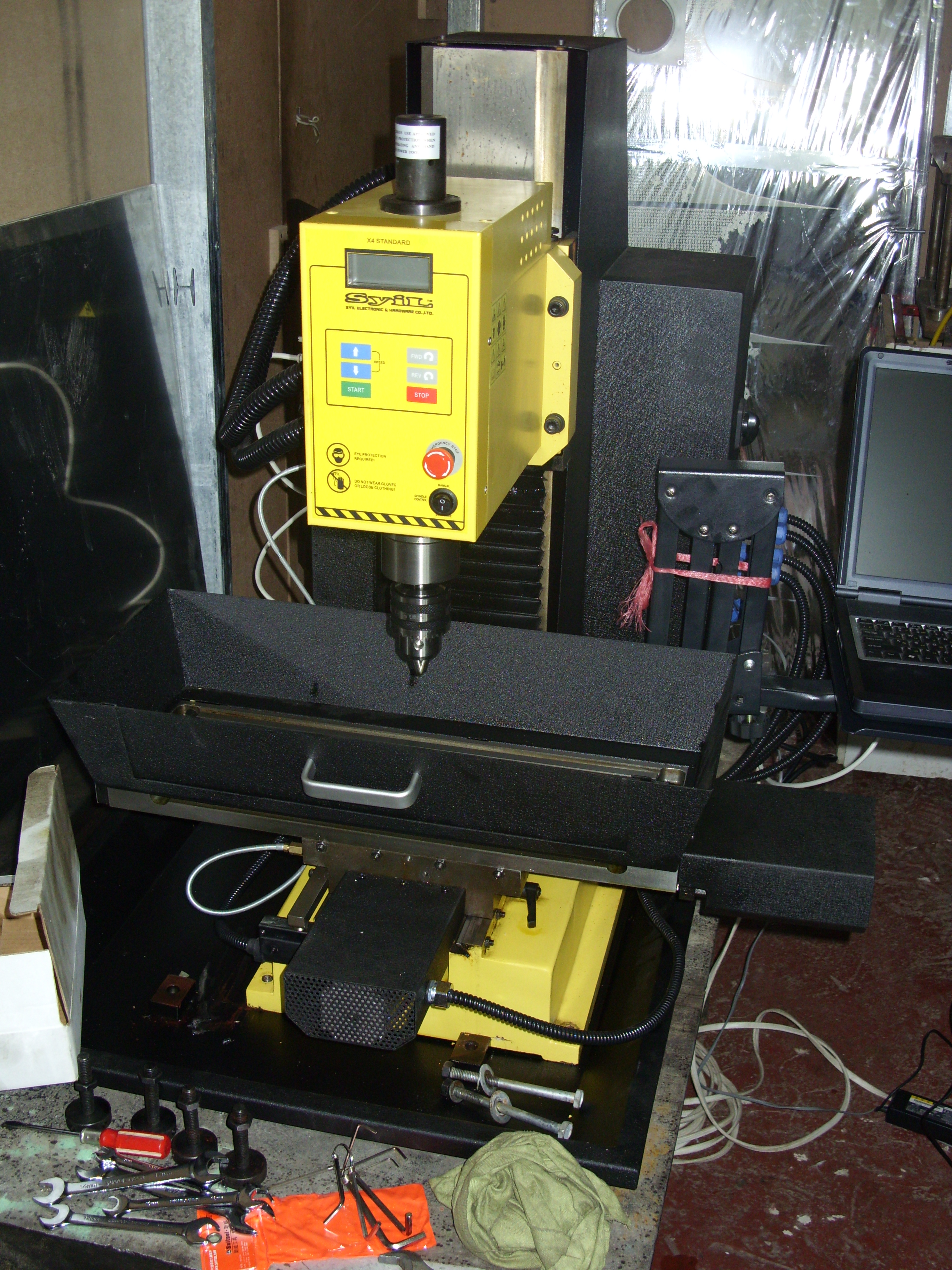

Re: дюралий
сам станок syil7..... fanuc в следуший выходные

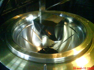

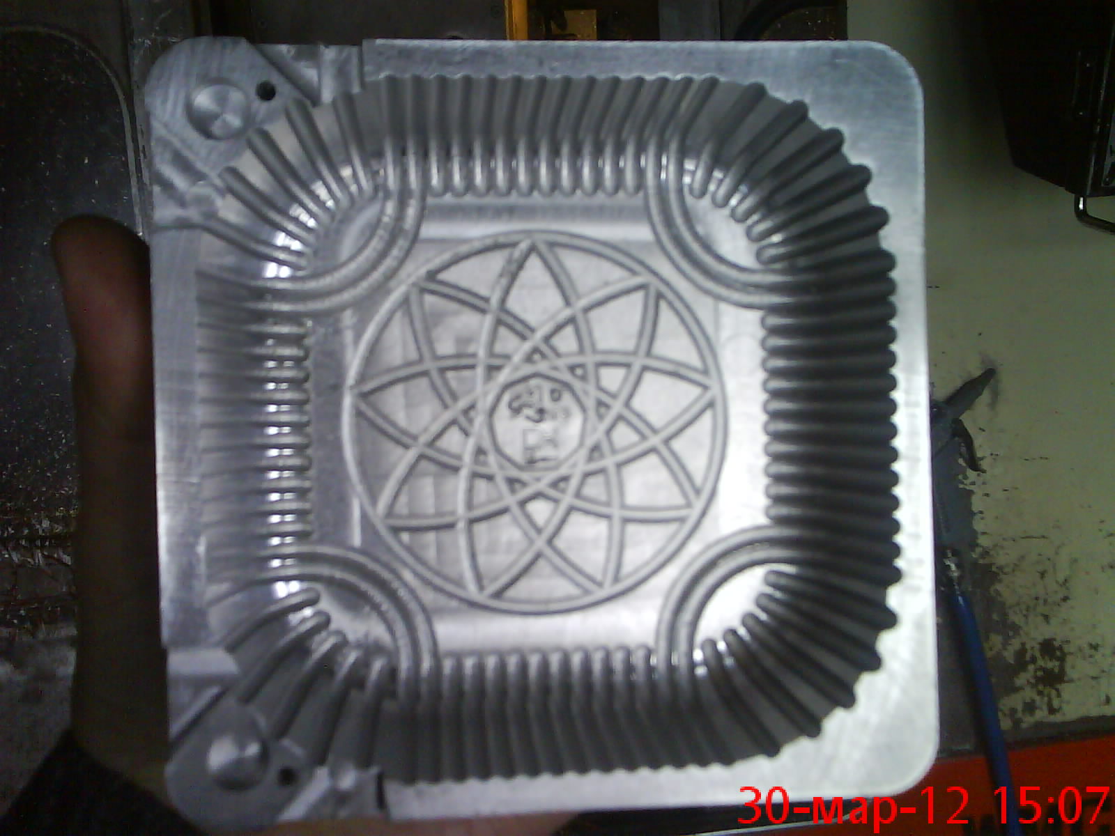

Re: дюралий
формы под вакуумную формовку похоже :)
что за станок такой?
Re: дюралий
aftaev писал(а):что за станок такой?
поду китаЯц,
недавно темка была где чел приглашал кого нибуть чтоб подключили в мачу, кажется в питере.
оч похож
Re: дюралий
Ахренеть... а из чего форма, и сколько режется?

Re: дюралий
дюраль 3 дня .....надо бес проблем

Re: дюралий
Сообщение sr480 »
Виктор x7+4 писал(а):3 дня
3 дня режется одна форма????? Что-то долго... По сколько съем? и что за фреза? Жуть какая...
Re: дюралий
Виктор x7+4 писал(а):дюраль 3 дня
:eh:
что-то слишком долго

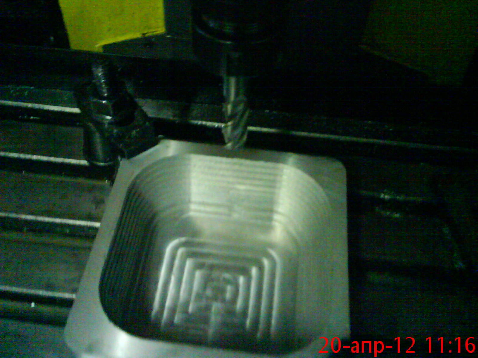

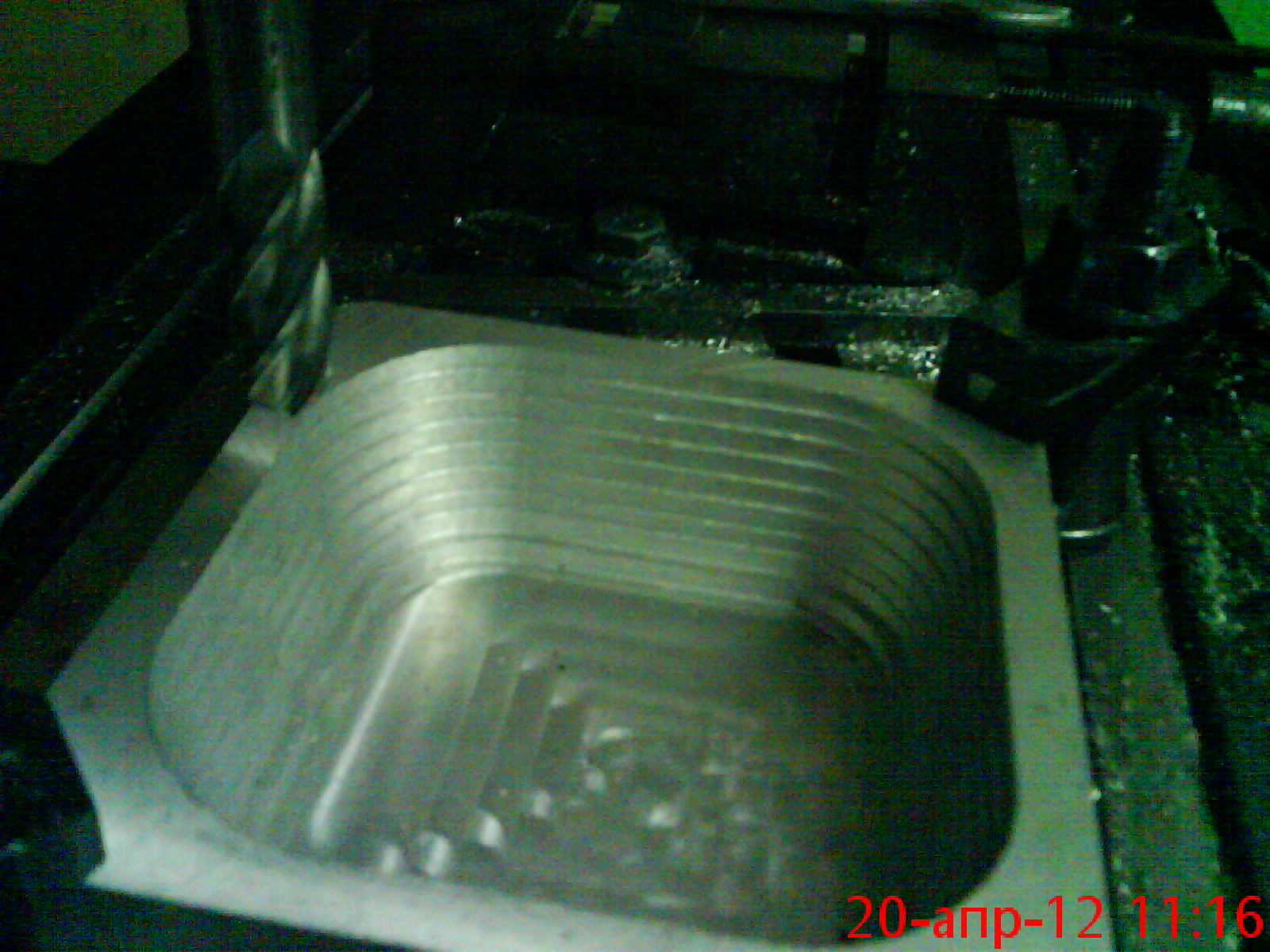

Re: дюралий
из кругляка 120 обдирка - выборка+ камера внутриния
ребра r1.5 глубина48мм при нарезке на всю глубину фрезу затягивает для этого пришлось предварительно обработать
Re: дюралий
Виктор x7+4 писал(а):из кругляка 120 обдирка
Вы из кругляка прямоугольную заготовку точите ? :eh:

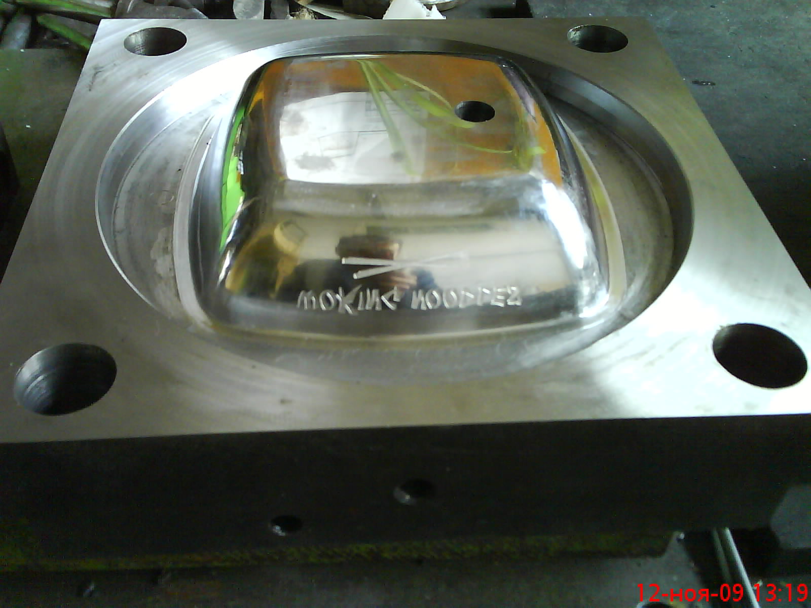

вот из архива работы
DSC00210.JPG (3930 просмотров) <a class='original' href='./download/file.php?id=21169&mode=view' target=_blank>Загрузить оригинал (192.15 КБ)</a>
DSC00215.JPG (3930 просмотров) <a class='original' href='./download/file.php?id=21170&mode=view' target=_blank>Загрузить оригинал (253.12 КБ)</a>
DSC00216.JPG (3930 просмотров) <a class='original' href='./download/file.php?id=21171&mode=view' target=_blank>Загрузить оригинал (261.88 КБ)</a>
