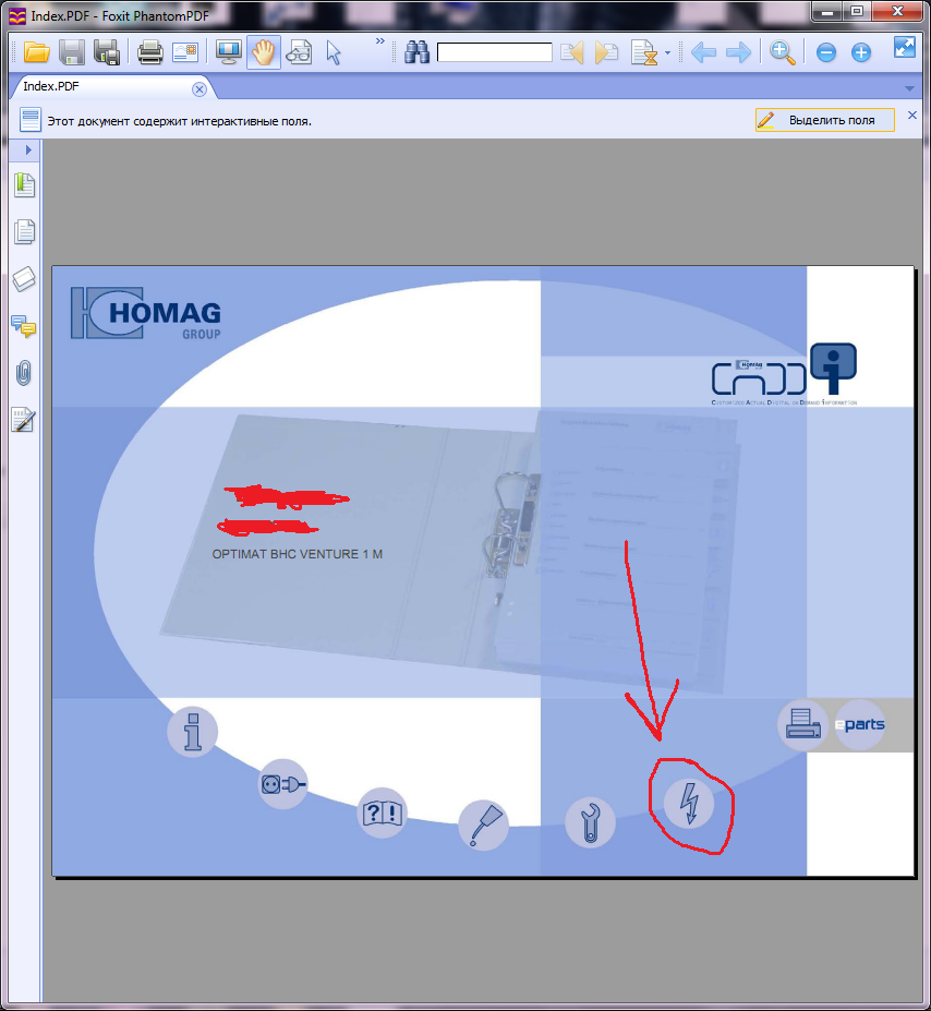

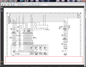

кто что знает по 101 ошибке??? связана с индикацией светодиодов на столе размещения вакуумных фиксаторов
Денис28041987
Сообщения: 6
Зарегистрирован: 11 янв 2015, 21:30
Настоящее имя: Денис
Re: weeke venture 3m
Сообщение Денис28041987 »
нет индикации как восстановить???
tooshka
Сообщения: 1760
Репутация: 209
Откуда: Нижний Новгород
Сообщение tooshka »
Как минимум нужна схема. А почему вы грешите на эту индикацию? Я думаю довольно легко пройти по схеме откуда приходит сигнал. Можно и в твинкате посмотреть в менеджере. 101 ошибка ни о чем не говорит, у разных станков все разное. Мое мнение - пыль и слаботочка все зло отсюда. Звоните провода до контроллера.

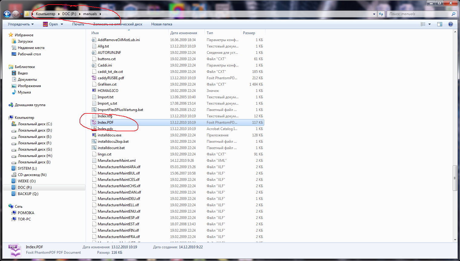

ПО ПОВОДУ ВАКУУМА я все понял вы правы по поводу клапанов (нужно чистить).... по индакации на консолях когда устанавливаю деталь на распред стол и сохраняю выскакует 101 ошибка и пишет что сигнал не передан.... где подробнне опишите найти схему???
tooshka
Сообщения: 1760
Репутация: 209
Сообщение tooshka »
Примерно так:
