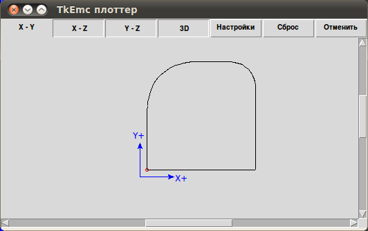

Как заставить EMC понимать круговую интерполяцию в абсолютных координатах?
Для задания центра круговой интерполяции в абсолютных значениях нужно использовать код G90.1 (http://linuxcnc.org/docs/html/gcode_main.html#r1_37)
Note: This feature is currently being developed and may not be fully implemented.
G90.1 Absolute Distance Mode for I, J & K offsets.
I and J both must be specified or it is an error
G91.1 Incremental Distance Mode for I, J & K offsets.
Returns I, J & K to their normal behaviour.

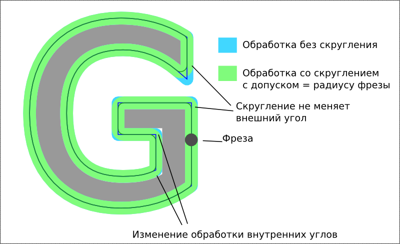

Есть ли в EMC2 функция Look Ahead как в Mach и где это включается{отключается}?
Re: Вопросы по EMC2
Да, есть. Честно говоря, нигде пока не видел как он включается или отключается, поэтому скорее всего он по умолчанию включен.
За lookahead отвечает модуль trajectory planner.

Нашел описание того, как работает trajectory planner.
Если четко следовать программе, описанной Gкодом, то придется останавливаться до 0 на каждом угле, т.к. у станка есть конечные параметры ускорения по каждой оси и он не может повернуть мгновенно. В EMC2 есть несколько способов обработки углов - полная остановка (exact stop) и скругление (blending). При включенном скруглении станок не будет полностью останавливаться на каждом угле до нуля, а будет его не много скруглять, для достижения необходимого ускорения. Это ухудшит точность траектории, зато позволит выполнить обработку на больших скоростях. Эта функция полезна при черновой обработке.
Различные моды можно переключать прямо внутри Gcode:
  • G61 говорит планировщику траектории останавливаться на каждом конце сегмента. Это гарантирует точное следование траектории, но может быть не очень благоприятно для обработки в целом.
  • G64 говорит планировщику пожертвовать точностью следования траектории для сохранения скорости обработки. Эта мода необходима для некоторых видов обработки и инструментов где полная остановка может повредить детали, например, при резке оргстекла остановка может вызвать оплавление детали.
  • G64 Px.xxx - допуск скругления. Определяет максимальное расстояние на которое планировщик траектории может отойти от траектории описанной Gкодом. Например, если указать G64 P0.5 Вы скажете планировщику, что вы хотите непрерывное движение, но на углах он не должен отходить от траектории больше чем на 0.5мм (единиц измерения). Это дает полный контроль над скруглением траектории, этот параметр можно менять в процессе обработки, т.е. можно использовать G64 Px.xxx с разными значениями несколько раз в одной программе. Внимание G64 P0 имеет такое же значение как G64 без параметра, т.е. следующий Gкод скруглит все углы, а не только первые два. Используйте G61 для отключения скругления.
    G64 P10
    G64
    G01 X100
    G01 Y100
    G64 P0
    G01 X0
    G01 Y0
Вот пример Gcode с разным скруглением (такие большие радиусы скругления будут только при очень маленьком значении ускорения по осям):
G61
G01 X0 Y0 f3000
G01 X100
G64 P10
G01 Y100
G64 P30
G01 X0
G01 X0 Y0

Интересная штука: скругление не будет влиять на внешние углы изделия, если радиус скругления будет меньше половины диаметра инструмента. Влияние будет оказано только на внутренние углы, которые в любом случае будут скруглены радиусом фрезы.
Вот иллюстрация этого эффекта:
