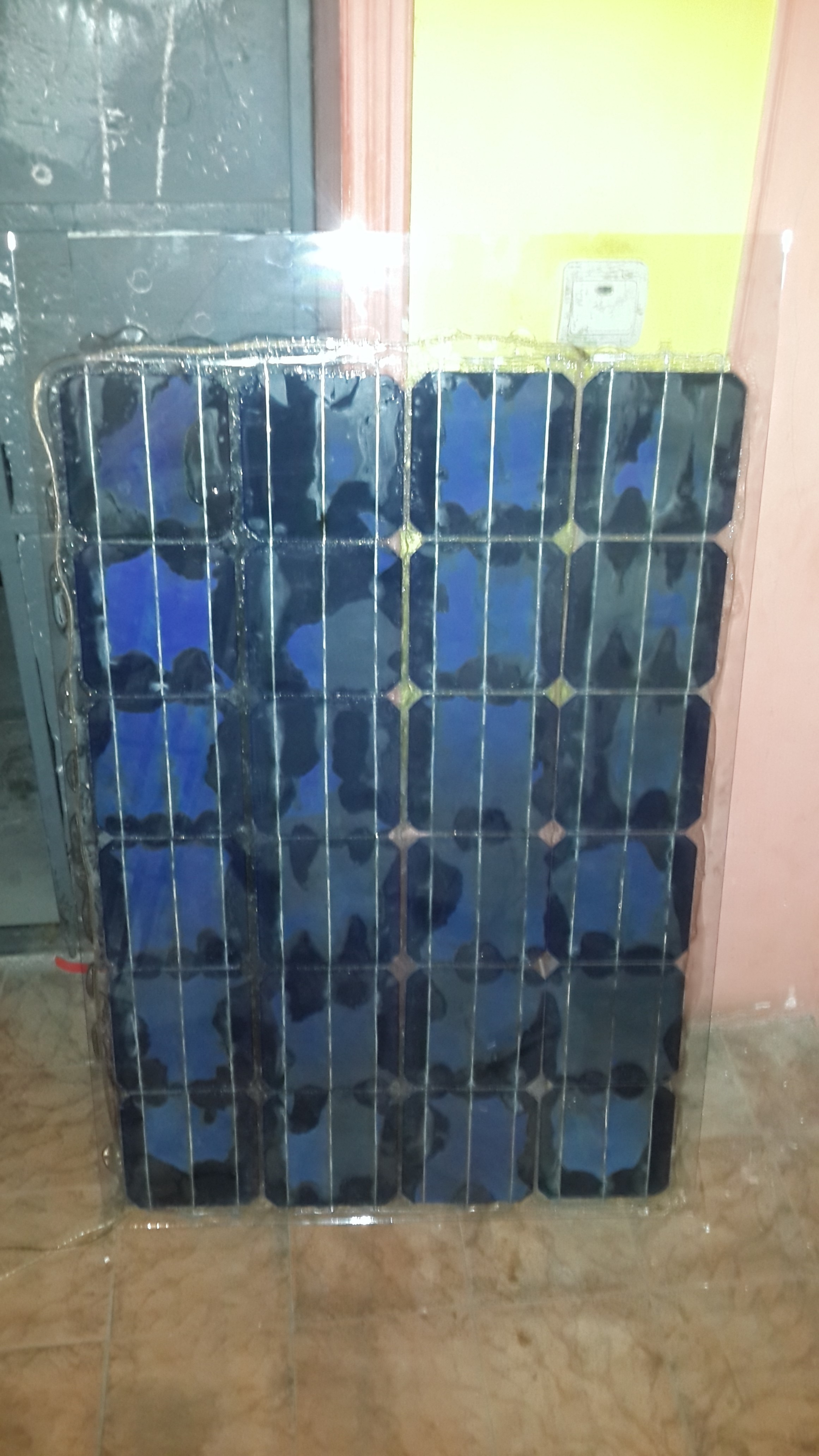

Откуда: КБР
Re: автоматический паяльник
Сообщение Тима »
Первый блин, как говорится... :oops: Но своего рода тоже опыт!
Вид с переди. (3737 просмотров) <a class='original' href='./download/file.php?id=19612&mode=view' target=_blank>Загрузить оригинал (1.07 МБ)</a>
Вид с переди.
нехило залил я его клеем.

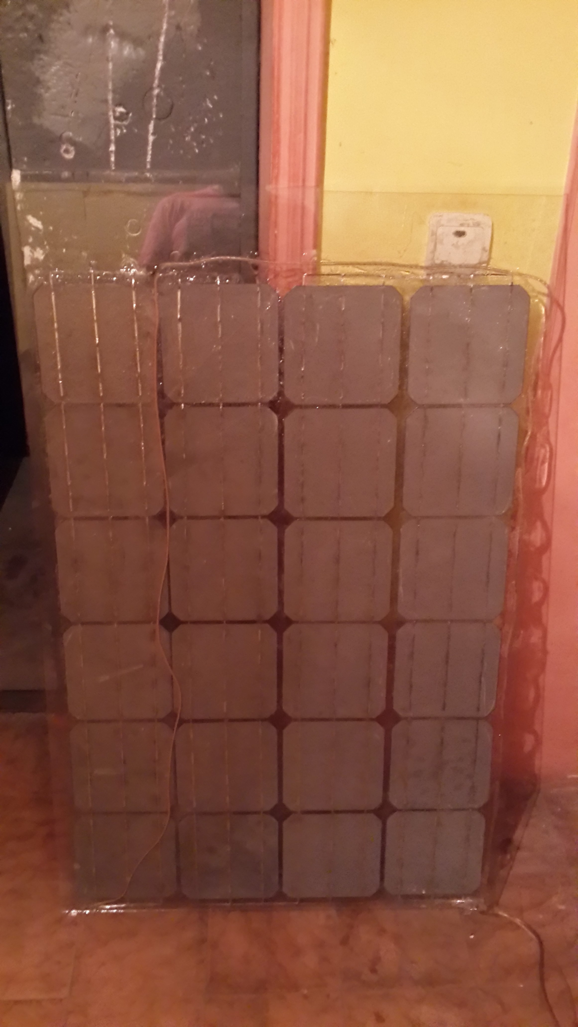

Вид с зади! (3737 просмотров) <a class='original' href='./download/file.php?id=19613&mode=view' target=_blank>Загрузить оригинал (821.09 КБ)</a>
Вид с зади!
