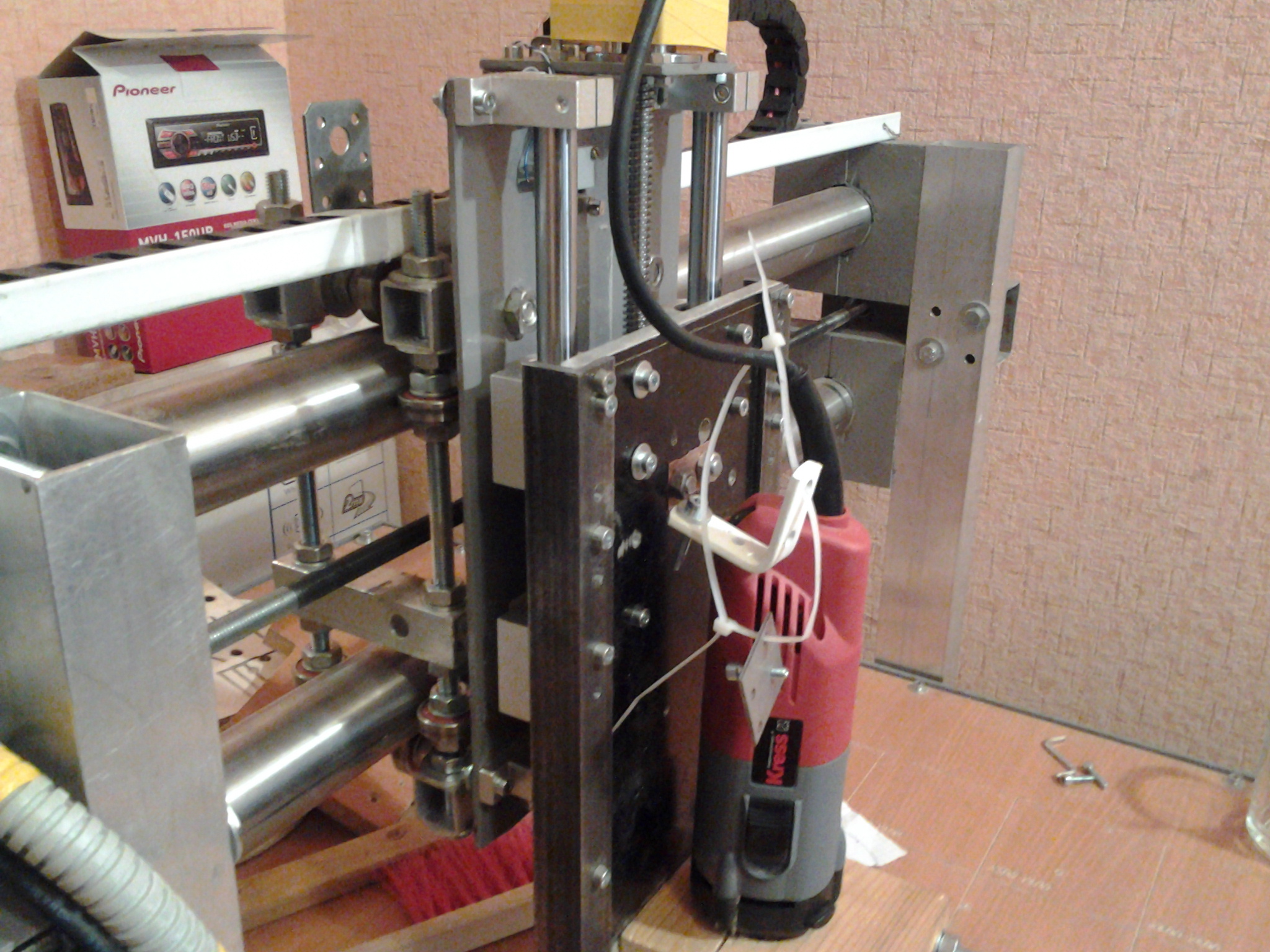

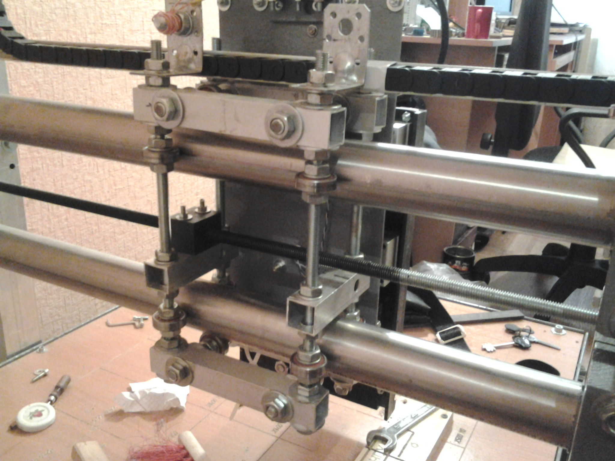

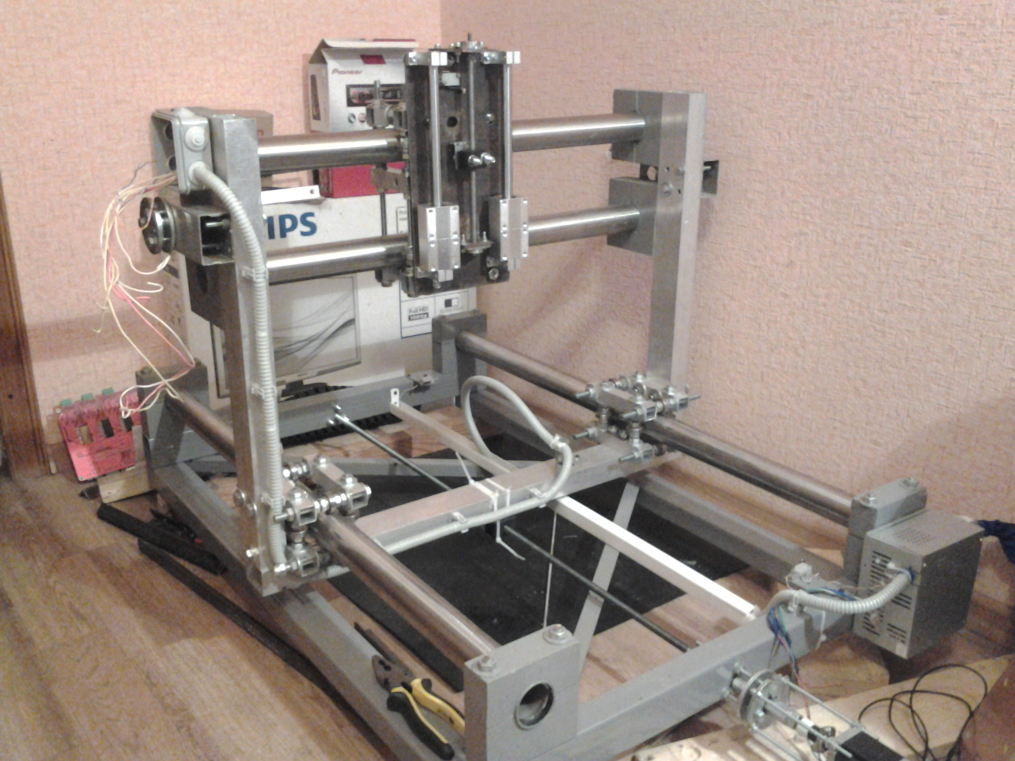

Добрый день уважаемые станкостроители! Наконец то я завершил постройку своего монстра, но первые опыты по фрезеровке дали не совсем то, что я ожидал. Конструкция получилась не очень жесткой. В результате точность фрезеровки составляет 1-2 мм. Это epic fail. Если рукой подергать за фрезер то он вихляет где-то на 2 мм, если не больше. Причина - нежесткость конструкции, и использование самодельных кареток. Да и скорость маловата, на строительных шпильках больше 1000 мм в мин не разгонишься. На фото видно результат фрезеровки при начале резания фрезу уводит в сторону в связи с нежесткостью, при извлечении фрезы она опять возвращается в исходную позицию
Сейчас взялся за переделку на промышленные рельсы: да вот боюсь как бы опять не влететь. Уже потратил 25 тыс, и еще предполагаю около 15 на направляющие и передачу. Не хотелось бы потом опять переделывать. Вообщем предполагается такая конструкция:
Портал: расчетная масса 25 кг, труба стальная 60х40х2 мм
Ось X
Длина 1000 мм
Направляющие рельсы 20 мм диаметром http://duxe.ru/product_info.php?cPath=3 ... cts_id=456 с линейными подшипниками.
ШД : NEMA 23 с крут моментом 18 кгс*см
Привод : На ШД крутится зубчатый шкив, на который одет ремень. Ремень крутит второй шкив с большим диаметром, соотношение диаметров 1:3.3, На одном валу со вторым шкивом крутится зубчатая шестерня радиусом 7.5 мм, которая катается по зубатой рейке с модулем 1. Момент удержания на рейке получается около 18кгс*см*3.3/0.75см = 80 кгс. На скорости конечно поменьше.
Ось Y: длина 700 мм, в остальном аналогично оси X
Ост Z : длина 300 мм, направляющие - полированные валы на лин. подшипниках, привод трапец. винт+ капролоновая гайка. Ось готова и с ней проблем нет.
Поделитесь опытом, насколько жизнеспособна такая конструкция, хватит ли момента для фрезеровки ДСП и МДФ. Точность нужна 0.1 мм. на скорости 2000 мм в мин, заглубление 10 мм.
Предполагаю, что жесткость будет достаточна в этот раз, я про направляющие и передачу хотел узнать, хватит ли их, или нужно что то посерьезнее сразу купить?
Ось Z (5200 просмотров) <a class='original' href='./download/file.php?id=19307&mode=view' target=_blank>Загрузить оригинал (969.56 КБ)</a>
Ось Z
В процессе сборки (5200 просмотров) <a class='original' href='./download/file.php?id=19308&mode=view' target=_blank>Загрузить оригинал (871.42 КБ)</a>
В процессе сборки

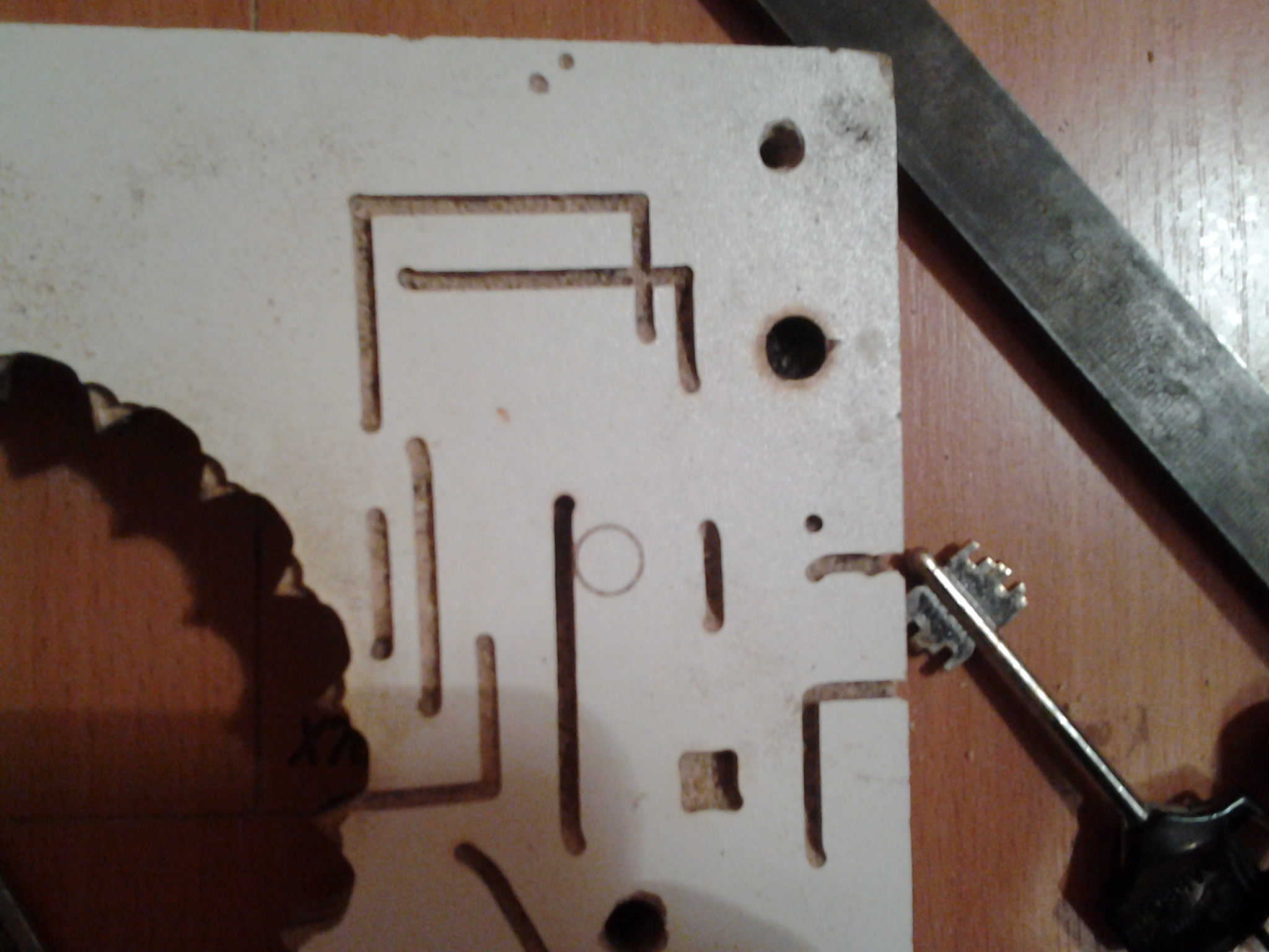

Результат фрезеровки (5200 просмотров) <a class='original' href='./download/file.php?id=19309&mode=view' target=_blank>Загрузить оригинал (761.27 КБ)</a>

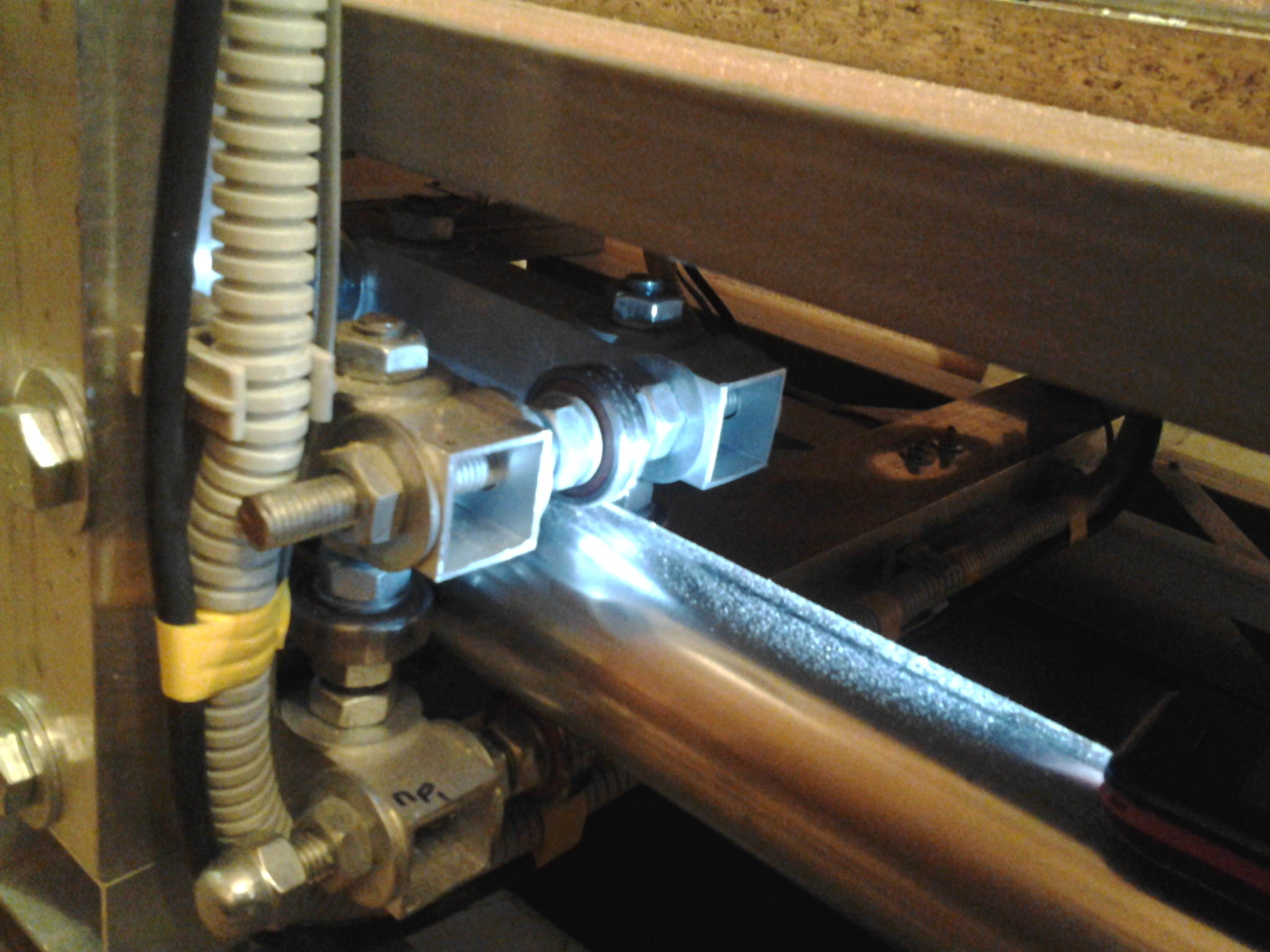

Ось Y (5200 просмотров) <a class='original' href='./download/file.php?id=19311&mode=view' target=_blank>Загрузить оригинал (885.69 КБ)</a>
Ось Y
Каретки оси X (5200 просмотров) <a class='original' href='./download/file.php?id=19312&mode=view' target=_blank>Загрузить оригинал (828 КБ)</a>
Каретки оси X

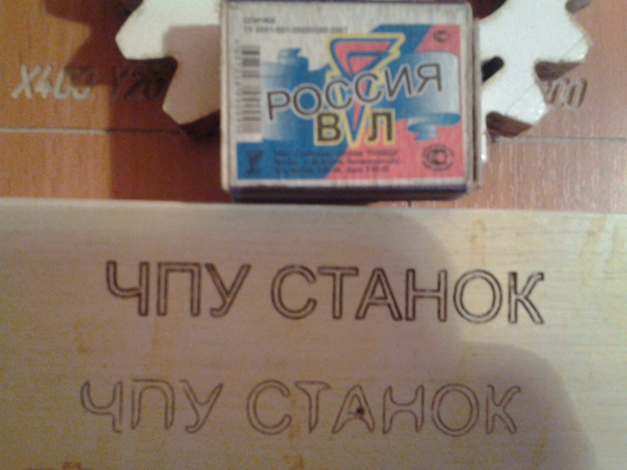

Гравировка - точность и качество устраивает (5200 просмотров) <a class='original' href='./download/file.php?id=19313&mode=view' target=_blank>Загрузить оригинал (838.2 КБ)</a>

На первые грабли наступил с рельсами, теперь на те же грабли наступаешь. Круглые рельсы будут чуть лучше, брать так профильные.

aftaev писал(а):На первые грабли наступил с рельсами, теперь на те же грабли наступаешь. Круглые рельсы будут чуть лучше, брать так профильные.
А с этими рельсами совсем все плохо? Вроде как делают на них.
Darxton
Сообщения: 2036
Репутация: 623
Re: Наконец то сделал станок. Нужен совет по переделке
Сообщение Darxton »
rean32 писал(а):А с этими рельсами совсем все плохо? Вроде как делают на них.
С круглыми-то? Нет, не совсем. В целом - нормально. Афтаев уже просто привык к хорошему.
Жесткость, ресурс, точность - конечно, ниже, но пару десяток на них получить - вообще без проблем, а форумчанин Михаил Юров и сотками, думаю, может похвастаться...

и откуда нежесткость берется???
бокс ал 15мм со стенкой в 1мм, капроновые стяжки, вместо ШВП 15мм стоит супержесткая 8-мм шпилька... Самый рецепт для станка... :)
ИМХО, лучше этот станок разобрать полностью, м/б оставить ось Z, так как она вроде без приколов... Выбросить шпильки, выбросить колхоз на самокатных подшипниках и боксах из фольги...
Забыть про крепление капроновыми стяжками чего либо механического... Ведь тонны же уже станков, почему не посмотреть по каким граблям уже бегали -- и самому по ним не бегать?

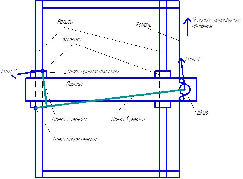

Я посмотрел ваше видео. У вас получается на оси Х привод не по центру а только с одного краю? Не перекашивает? Там же рычаг получается гигантский.
РЕКЛАМА
Сообщения: 729
Репутация: 80
Откуда: Брянск
Сообщение РЕКЛАМА »
Скорее не рычаг, а равнобедренный треугольник с соотношением основание/высота=1/2 с каретками в вершинах.
Не перекашивает.

Немного не понял про треугольник, я представляю вот такую конструкцию:
Чертеж конструкции (5065 просмотров) <a class='original' href='./download/file.php?id=19348&mode=view' target=_blank>Загрузить оригинал (56.1 КБ)</a>
Чертеж конструкции
Получается (длина плеча 1)/(длина плеча 2) = (Сила2)/(Сила1). т.е сила на каретке много больше силы на ремне. Конечно это соотношение неверно, так как каретка не приварена к рельсе. Но при резании близко к первой слева каретке, возникает наверное что то похожее.
