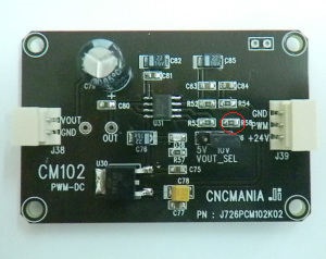

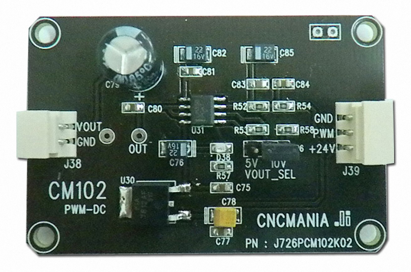

озадачился я давеча подключением частотника
через такого зверя СМ102 (довольно распространённая)
жаба душила использовать выход 7i37
решил попробовать напрямую подать шим с 7i43 на вход платки
заработала, но давала на выходе максимум 6.5 вольт вместо 10, :think:
изменение в хал параметра pwm_frequency не помогло.
проблема решилась заменой сопротивления R58
родное было (1ком) заменено на 430ом
таперича держит вольтаж четко, до 0.1 вольта
на фоте пометил
надеюсь кому-нить пригодится

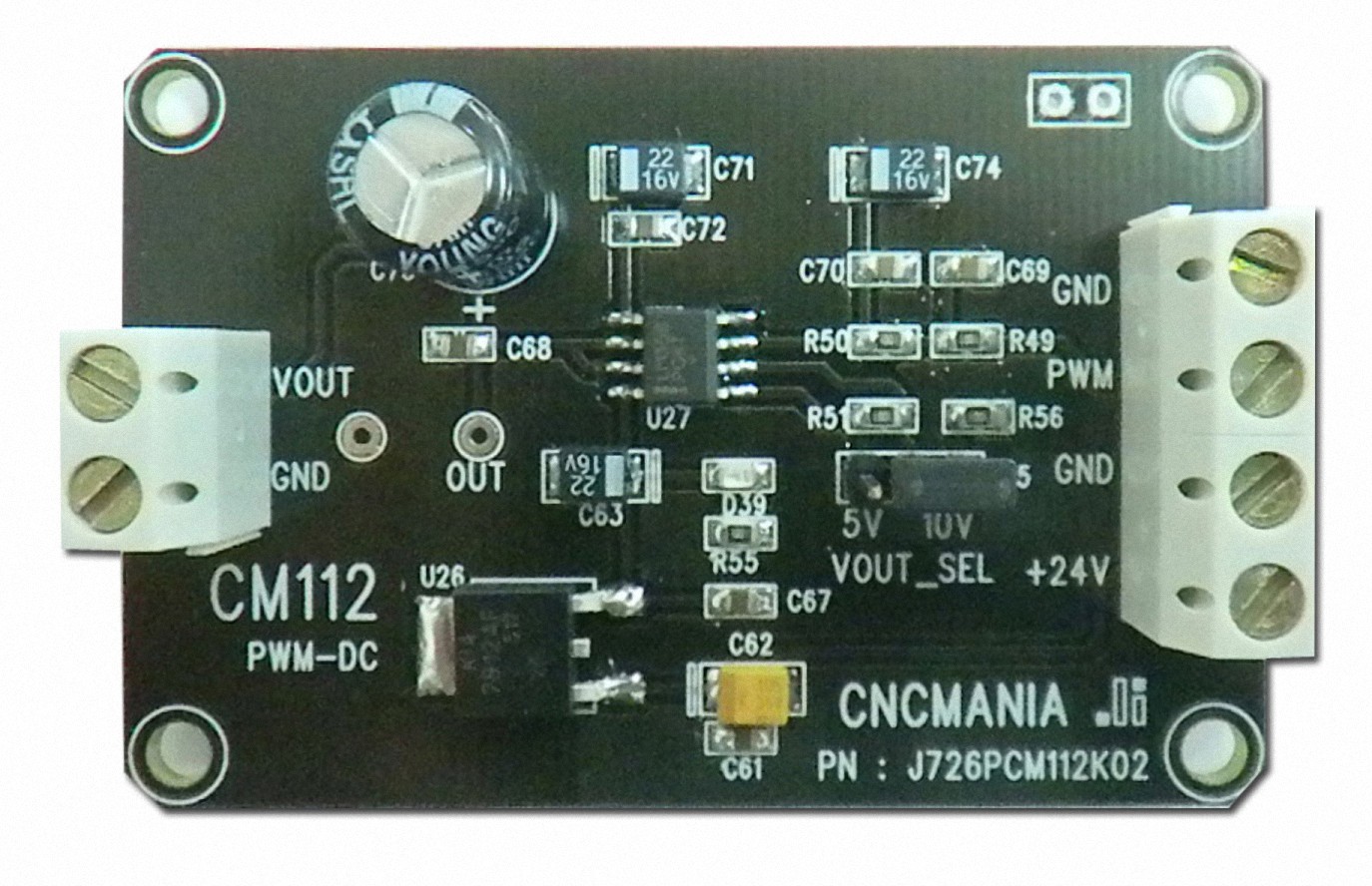

Re: конвертор PWM > 0-10v и 7i43 [РЕШЕНО]
Ой, классная штука!
Не знал, что такие бывают.

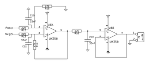

Она просто на операционном усилителе?, т.е. RC цепочкой выравнивает сигнал?
Или там специализированная микросхемка?
Последний раз редактировалось michael-yurov 29 сен 2013, 14:45, всего редактировалось 1 раз.
все верно, усилок LM358

NightV писал(а):заработала, но давала на выходе максимум 6.5 вольт вместо 10
Вообще написано:
PWM Duty Cycle 0~100% Voltage selectable. DC 0~10 V or 0~5V
И там есть перемычка на плате
ну в штатном режиме может и дала бы,
так я и начал эту ветку что была проблема при ПРЯМОМ подключении к 7i43
PKM
Сообщения: 4132
Репутация: 705
Сообщение PKM »
А чем проблема при прямом подключении, разве 7i43 не дает уровень сигнала 5В? Или этой плате такой не подходит?

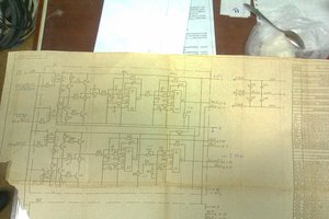

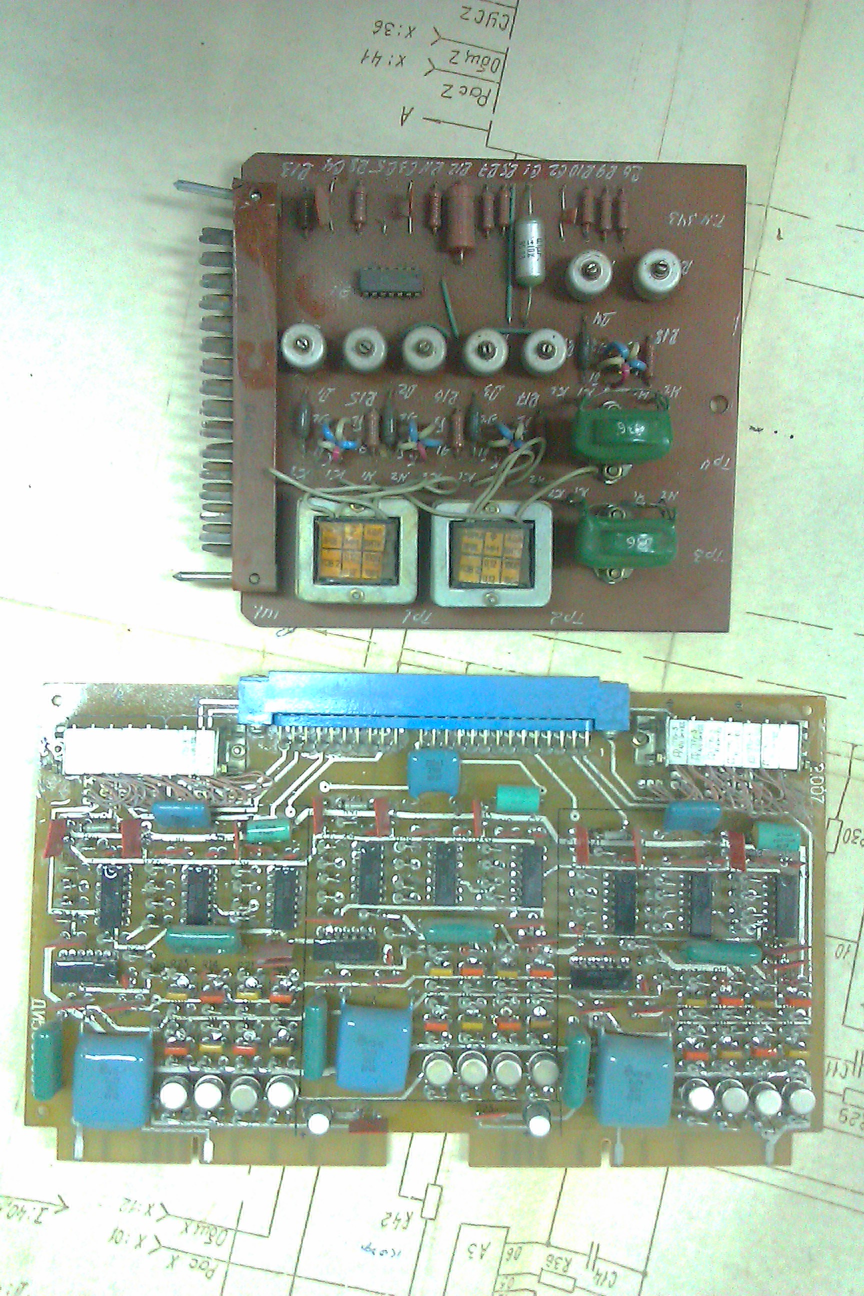

Валерий
Сообщения: 241
Зарегистрирован: 21 июл 2013, 21:01
Сообщение Валерий »

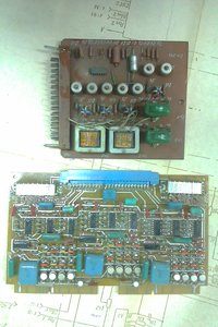

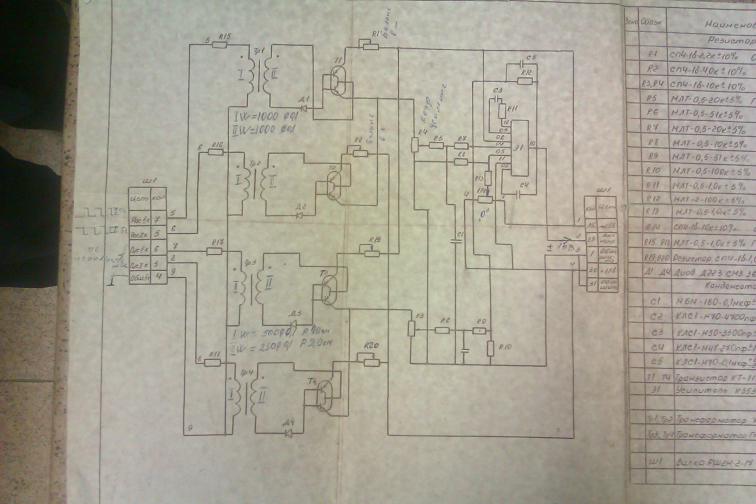

Вот схема формирователя сигналов привода -\+10в
есть на оптронах и на трансах по проще
использовать сигналы "рас" ттл сигнал 5в,"сус" просто не подключать.
Работает отлично,это штатная схема ЧПУ КУРС 332
IMAG0302.jpg (7985 просмотров) <a class='original' href='./download/file.php?id=19121&mode=view' target=_blank>Загрузить оригинал (983.8 КБ)</a>
IMAG0306.jpg (7985 просмотров) <a class='original' href='./download/file.php?id=19122&mode=view' target=_blank>Загрузить оригинал (1.12 МБ)</a>
IMAG0307.jpg (7985 просмотров) <a class='original' href='./download/file.php?id=19123&mode=view' target=_blank>Загрузить оригинал (930.79 КБ)</a>

PKM писал(а):А чем проблема при прямом подключении, разве 7i43 не дает уровень сигнала 5В? Или этой плате такой не подходит?
было 4.8 вольта, почему не заработала сразу без шаманства не знаю, с шим я раньше не сталкивался
и есть еще один неприятный момент... если на входе 0.02 то на выходе 0.06 вольта и двиг крутится,
медленно, примерно 10-15 рпм.
что посоветуете? придушить по входу (сопротивлением на землю) или по выходу?

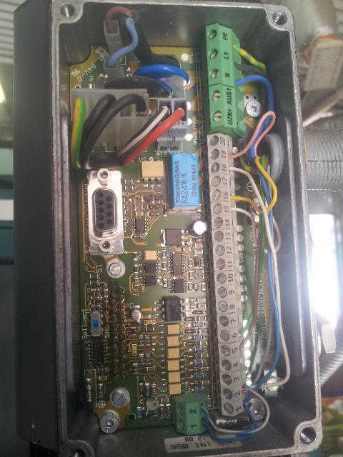

частотник хитрый, встроен в двигатель, без пультика
20130921_120951.jpg (7953 просмотра) <a class='original' href='./download/file.php?id=19125&mode=view' target=_blank>Загрузить оригинал (235.31 КБ)</a>
пообщатся с ним по rs485 еще не пробовал

это что-то типа DC servo ?
на мой взгляд самый правильный путь - настроить частотник.
на счет возможных схем сейчас спецы подтянутся. ато я то насоветую такого :)
лучше всего схему этой железяки нарисовать, будет понятнее что куда крутить ну и может пригодится кому.
NightV писал(а):пообщатся с ним по rs485 еще не пробовал
Если у него есть RS485 и протокол обмена известен, то про всякие аналоговые решения лучше и не вспоминать.

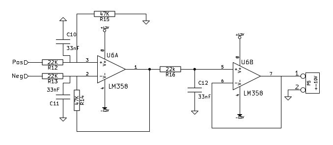

Валерий писал(а):Вот схема формирователя сигналов привода -\+10в
Вот такая-же схема, но покомпактнее и посовременне. :)
Оптроны добавляются по желанию.
yapsc-pwm.png (7890 просмотров) <a class='original' href='./download/file.php?id=19132&mode=view' target=_blank>Загрузить оригинал (13.27 КБ)</a>
Serg-tmn писал(а):Если у него есть RS485 и протокол обмена известен, то про всякие аналоговые решения лучше и не вспоминать.
протокол известен, это ProfiBUS, только толку он него как от "козла молока", так-как LinuxCNC понимает только MODBUS (насколько я знаю)
