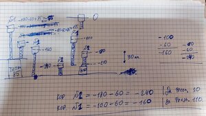

А что не понятно по коррекции инструмента?
Замеряем инструмент 1, макрос M880 (штатный макрос плохой, нужно подправить), значение забивается в корректор инструмента H1, т.е. в корректоре забивается смещение от координаты касания с учетом высоты датчика замера инструмента, пусть это будет 30 мм например (корректоры хоть и показывают значения в мм, но в переменную вводиться значение в микронах, т.е. мм*1000).
Замеряем инструмент 2, макрос M880 (штатный макрос плохой, нужно подправить), значение забивается в корректор инструмента H2, пусть будет например 90мм.
после этого включаем коррекцию через g43 (меряем с отключенной коррекцией G49), и все, подводим кончик фрезу №1 к столу, видим что на экране в текущих координатах 0, тоже самое произойдет с фрезой №2.
В классической схеме 0 это верх (шпиндель хоум делает сверху), и опускается в "-".
7f7329e5-6310-4894-8f12-8733ef8efeaa.jpg (677 просмотров) <a class='original' href='./download/file.php?id=213937&sid=ec9ccbec2233f3a1644e4209bcedfe8e&mode=view' target=_blank>Загрузить оригинал (253.54 КБ)</a>
