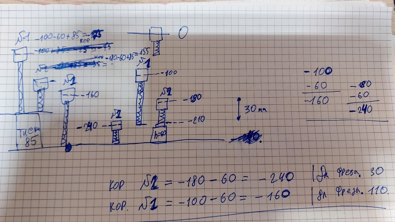

Здравствуйте может кто сталкивался с таким стойками не могу настроить коррекцию инструмента . Может объясните как она работает.

А что не понятно по коррекции инструмента?
Замеряем инструмент 1, макрос M880 (штатный макрос плохой, нужно подправить), значение забивается в корректор инструмента H1, т.е. в корректоре забивается смещение от координаты касания с учетом высоты датчика замера инструмента, пусть это будет 30 мм например (корректоры хоть и показывают значения в мм, но в переменную вводиться значение в микронах, т.е. мм*1000).
Замеряем инструмент 2, макрос M880 (штатный макрос плохой, нужно подправить), значение забивается в корректор инструмента H2, пусть будет например 90мм.
после этого включаем коррекцию через g43 (меряем с отключенной коррекцией G49), и все, подводим кончик фрезу №1 к столу, видим что на экране в текущих координатах 0, тоже самое произойдет с фрезой №2.
В классической схеме 0 это верх (шпиндель хоум делает сверху), и опускается в "-".
