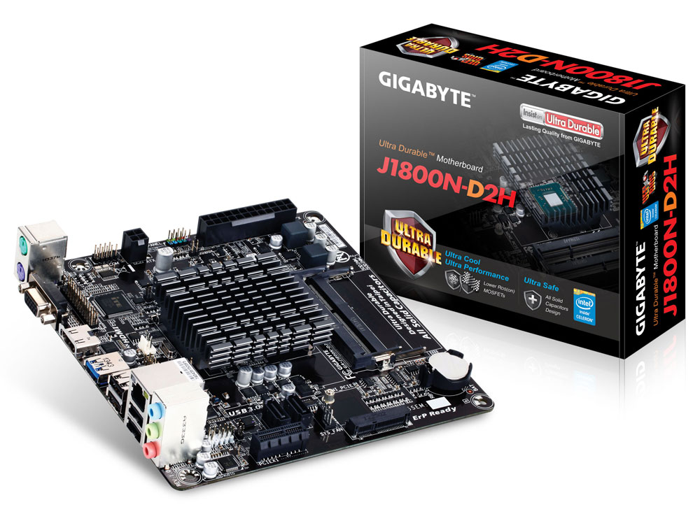

Купил материнку J1800N-D2H
Ubuntu 10.04 не устанавливалась , заменил прошивку на более новую F4
Ubuntu 10.04 установилась но не работает не один USB (даже мышку пришлось подключать PS2)
При загрузке USB работают(биос обновлял через USB)
Что можно попытаться сделать ?
В биосе везде где встречается USB активировал.

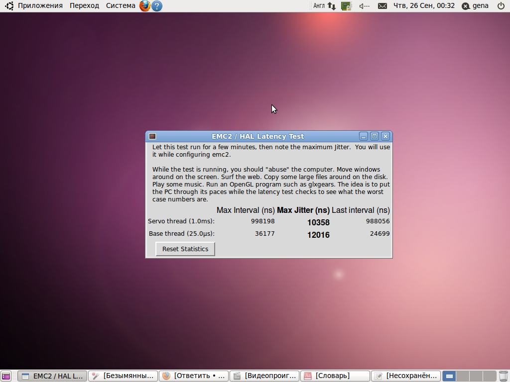

9578_big.jpg (3725 просмотров) <a class='original' href='./download/file.php?id=32332&mode=view' target=_blank>Загрузить оригинал (149.38 КБ)</a>
Latency.png (3725 просмотров) <a class='original' href='./download/file.php?id=32333&mode=view' target=_blank>Загрузить оригинал (397.42 КБ)</a>
