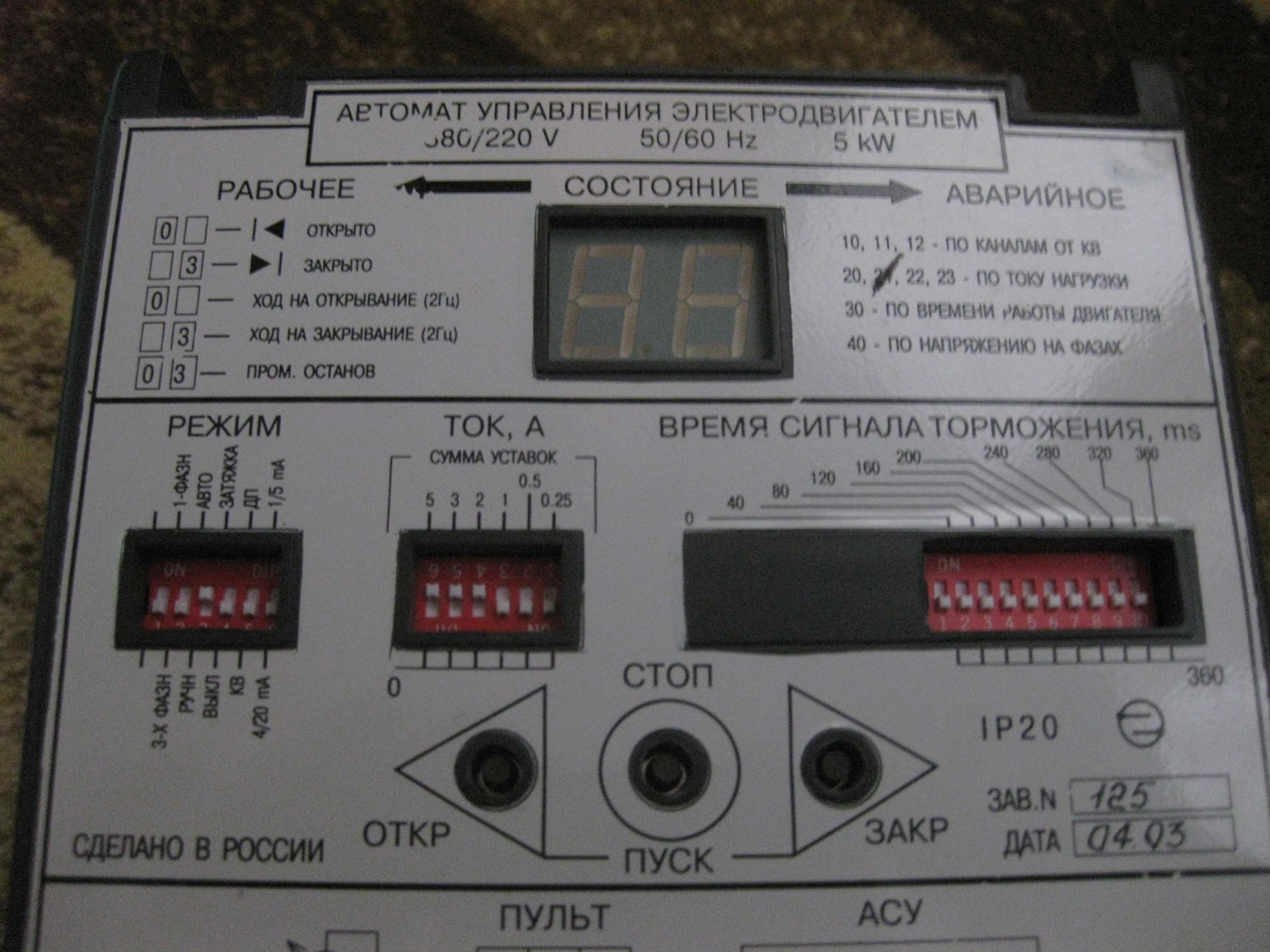

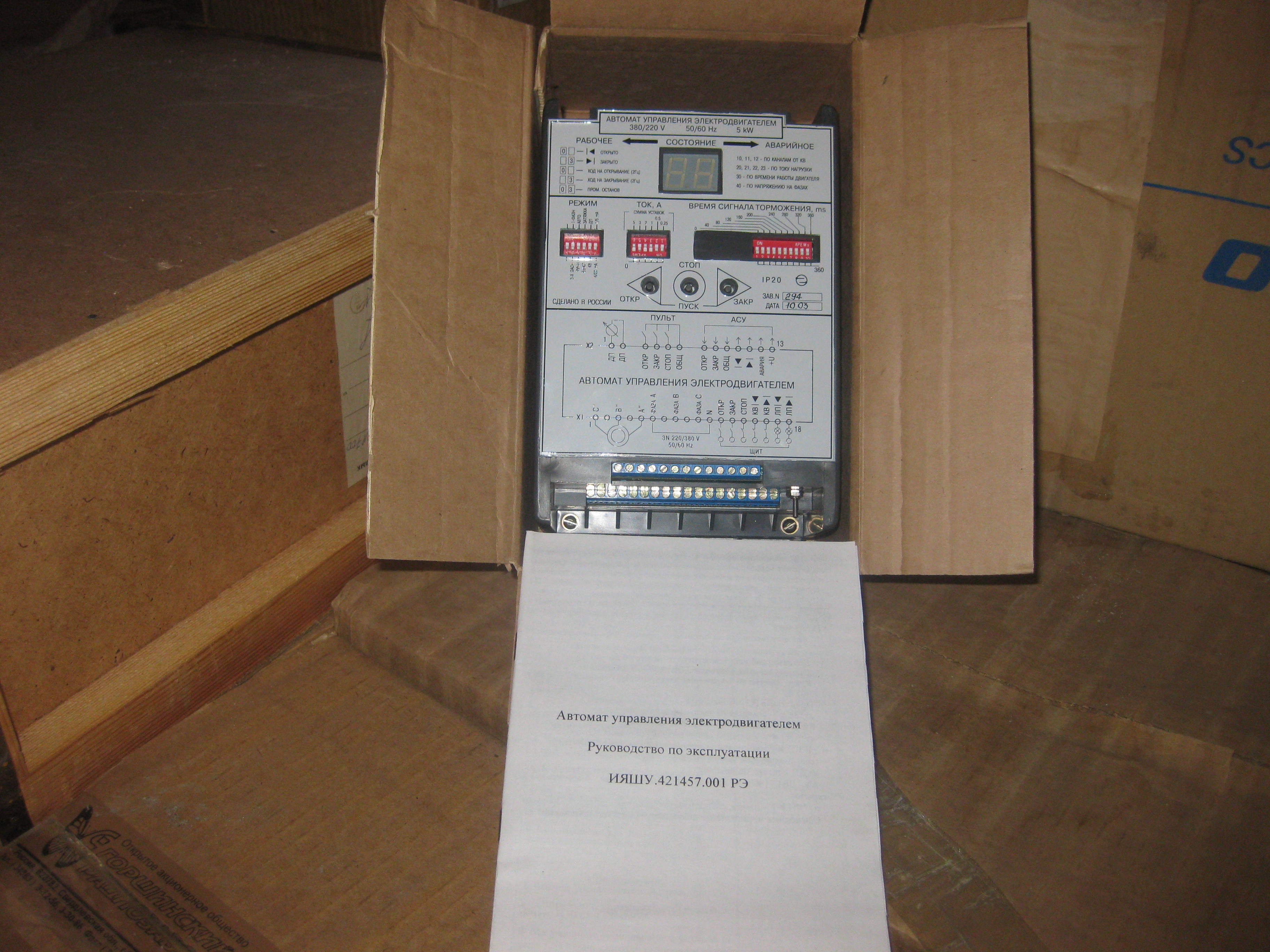

В обслуживании систем, имеющих электропривод (теплосети, транспортировка нефти и газа, вентиляционные системы, краны, лифты, подъемники, и др.) довольно часто возникает необходимость в автоматическом управлении электроприводами. Автомат управляет электроприводной арматурой (пример – задвижка), а также может подключаться и управлять в автоматическом и ручном режиме любым трехфазным асинхронным электроприводом до 5 кВт. При этом от однофазной сети 220V возможно подключать трехфазный привод до 2 кВт. Вообще, если говорить только о запорной арматуре на отдельно взятом электроприводе, к автомату применимы более популярные сегодня формулировки – шкаф (щит) управления одной задвижкой, блок управления задвижкой. Данное изделие построено на достаточно современных полупроводниковых технологиях, имеет два микропроцессора и может найти свое применение в самых неожиданных областях.
Скидки от объема! Каждое десятое изделие в подарок! Минимальный заказ 1 шт.
Автомат управления способен успешно выполнять следующие функции:
− запускать, применять электродинамическое торможение с регулируемым временем (0...360мс) и останавливать электродвигатель;
− управлять реверсом двигателя (вперед/назад);
− обеспечивать дистанционное управление двигателем;
Контролировать:
− положение привода;
− исправность силовых цепей;
− исправность концевых выключателей (датчика положения);
− корректность подключения нагрузки;
− отключать электродвигатель при коротком замыкании, неполнофазном режиме;
− имеет энергозависимую память не менее 5 секунд на время автоматического подключения к нагрузкам резервных источников питания в случае потери основного (автоматический ввод резерва);
− выдавать информацию о состоянии электропривода во внешнюю аппаратуру;
− имеет индикацию режимов работы, состояния привода и причин аварийного отключения;
− также в автомате предусмотрена возможность «дожимать» или «затягивать» приводной механизм не останавливая электродвигатель даже после получения сигнала от концевых выключателей (датчика положения). Пока сила тока в двигателе не достигнет установленного значения (регулируется от 1,5А до 11,5А с шагом 0,25А).

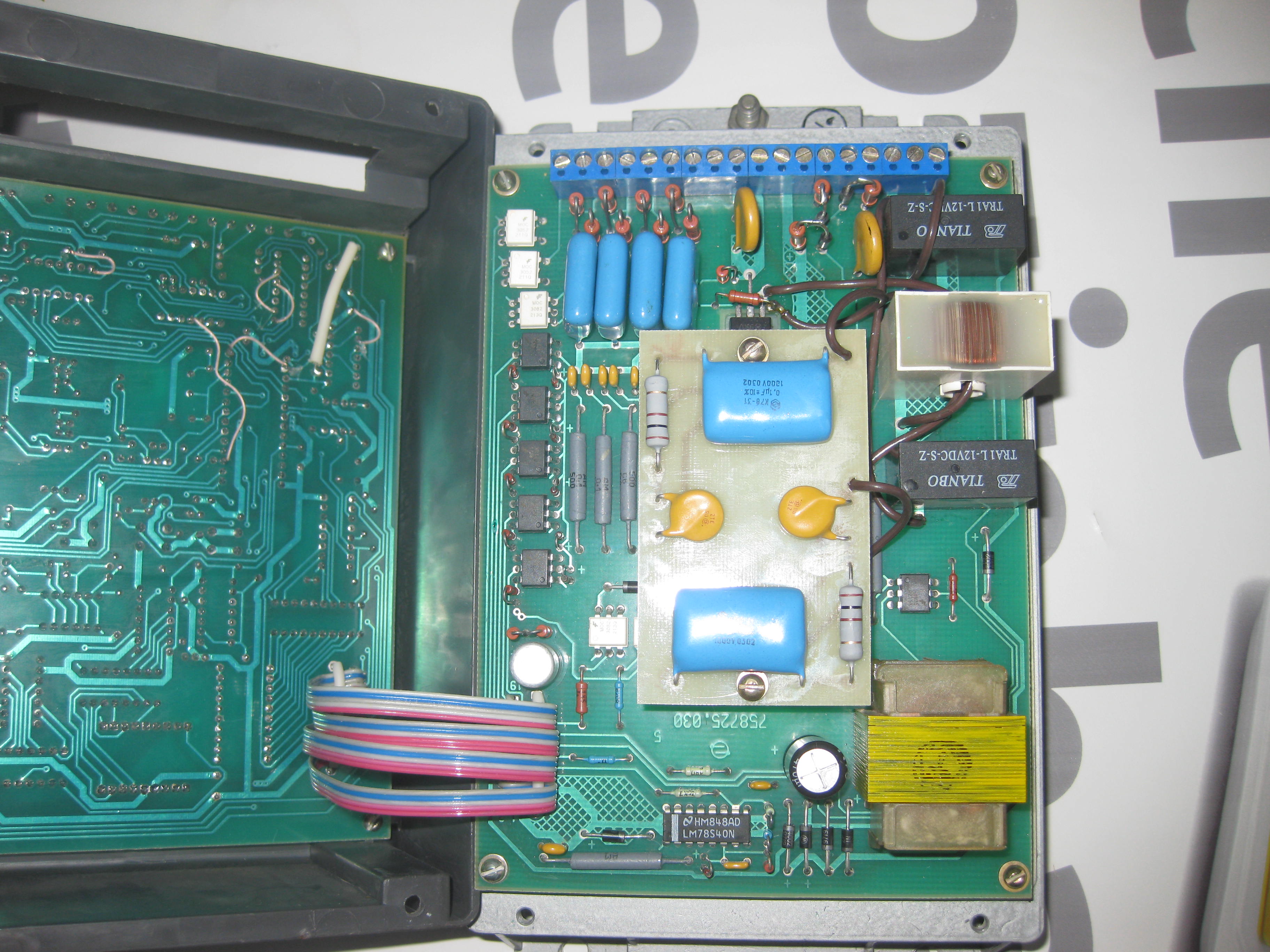

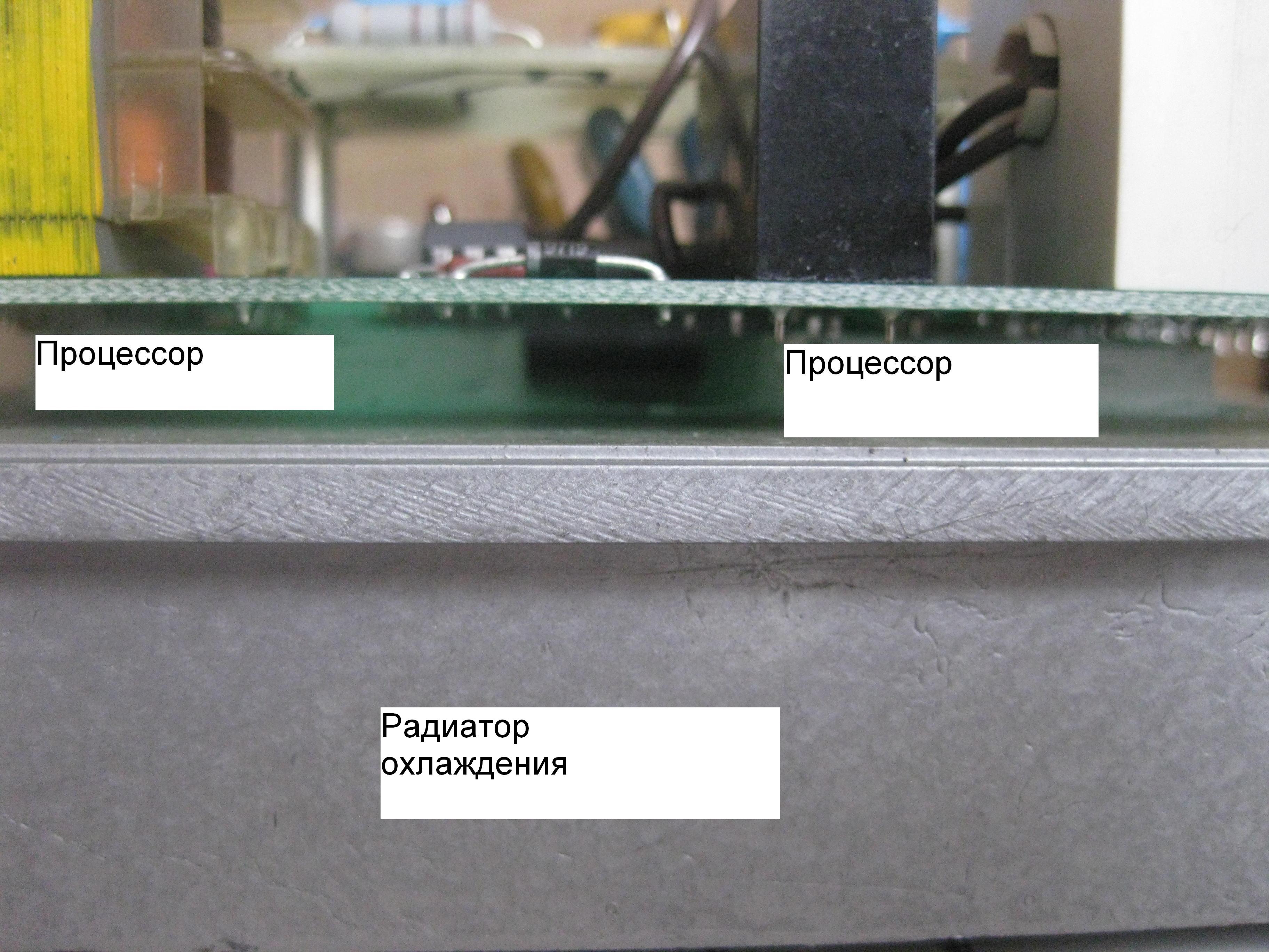

Автомат управляется двумя платами: силовой и платой управления. Силовая плата содержит симисторы, реле, систему источника вторичного питания и силовое контактное устройство и микропроцессоры. Плата управления — цифровой индикатор и кнопки управления.

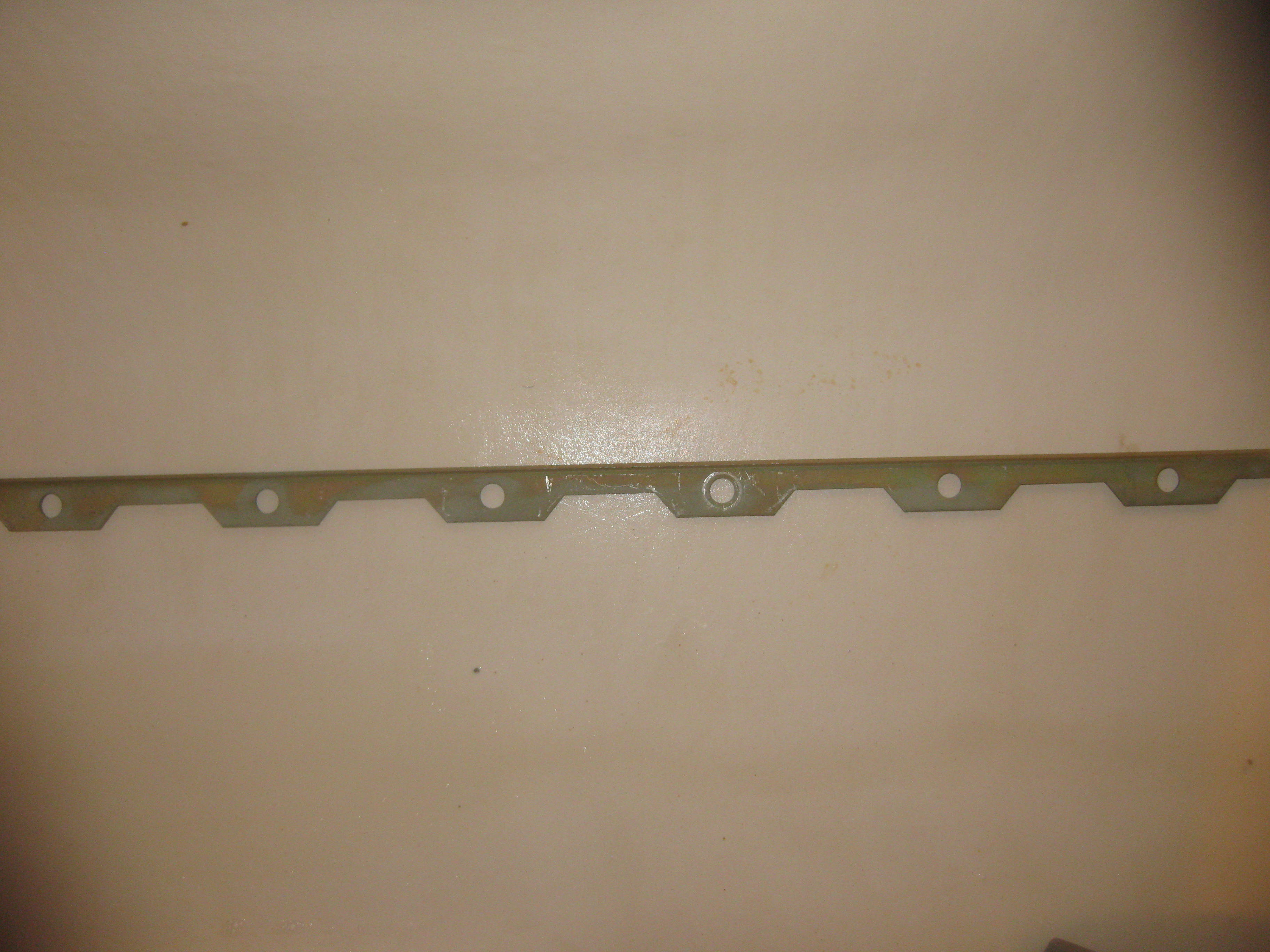

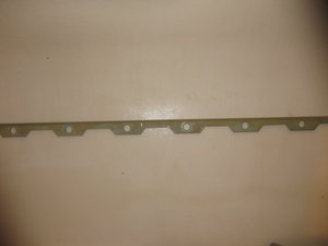

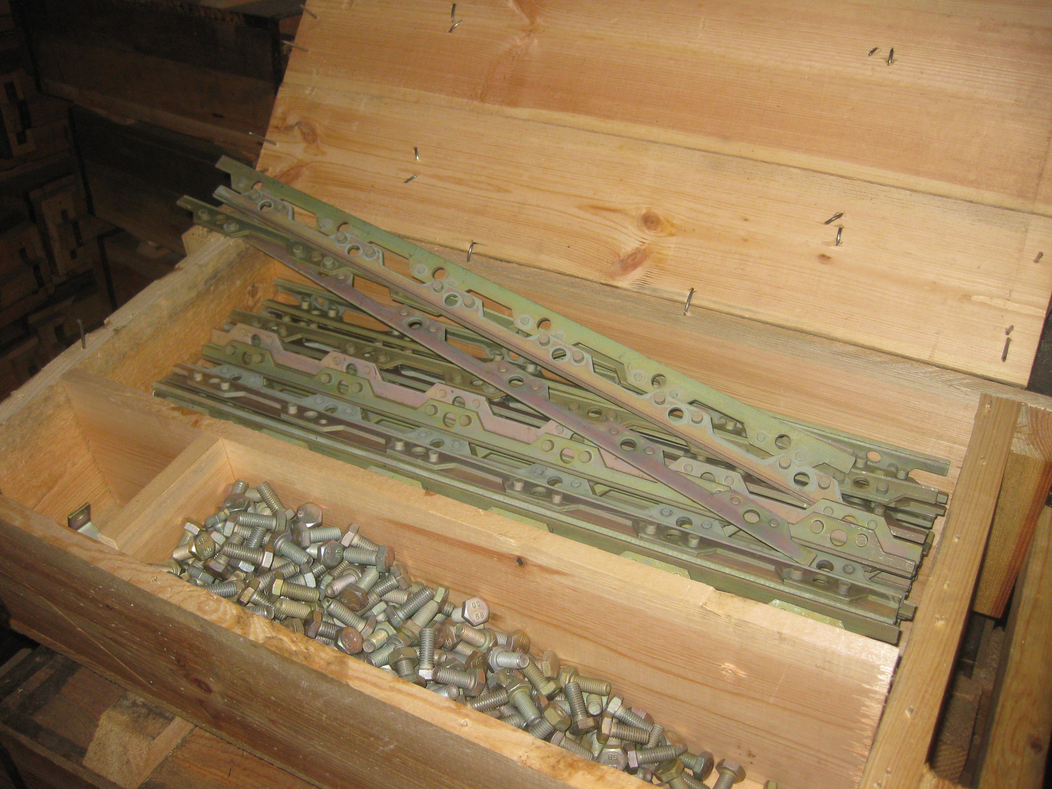

Кстати, у нас есть товар за идею применения которого мы сами готовы заплатить. Защитные накладки от пережога контактного провода для РЖД. Комплект деталей на воздушные промежутки по типовому проекту ОТУ32-4648. Данные накладки представляют собой металлическую полосу с хромовым покрытием длиной 600 мм, шириной 25 мм, толщиной 4 мм. Имеют фигурную вырезку (видно на фото), а также 6 отверстий под болты диаметром 10 мм. Минимальный необходимый экономческий эффект 4000 рублей за комплект (120 полос, 720 болтов, 720 гаек). Светлая голова получит минимум 10000 рублей. Сфера применения не имеет значения. Нужен хороший спрос.

как вариант эти накладки можно использовать для конвейеров роликовых.

Dmitriy74 писал(а):Дайте пожалуйста ссылку на похожую деталь.
Похоже на боковую панель Только сделать сборный из секций = длине ваших деталек. Изображение
Или второй вариант - разделить их на две части (по три отверстия в каждом) и собрать нечто вроде этого http://www.korvet.su/Rolgang-VD-500.html

Попробую проверить Вашу идею "рынком". Предложу людям... Интересно. Я ждал идеи типа - "собрать в арматурный каркас и залить в бетон" =)))

Dmitriy74, что там за проц стоит?
Dmitriy74
Сообщения: 10
Зарегистрирован: 16 сен 2013, 22:37
Re: Автомат управления электродвигателем
Сообщение Dmitriy74 »
Честно не знаю. Простенький какой-нибудь.

Похоже этот автомат выпускал ОАО "Егоршинский радиозавод" который сейчас банкрот.
http://www.oaoerz.ru/catalog/promyshlen ... vigatelem/
