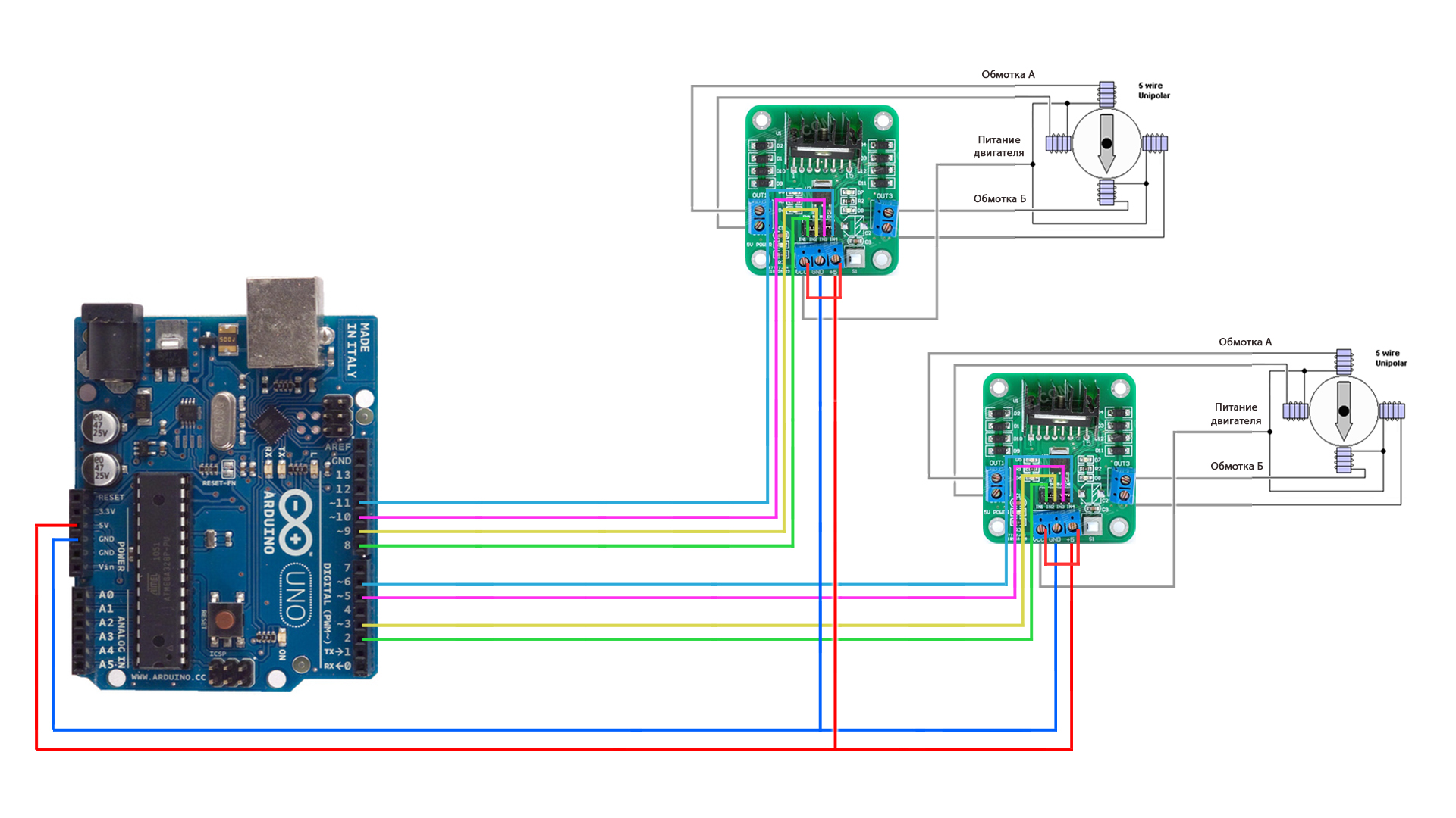

Я новичок в теме станков ЧПУ, поэтому хочу попросить помощи в настройке и консультаций по поводу Mach3.
Что есть на данный момент:
- Готовый каркас будущего станка ЧПУ;
- Arduino Uno R3 - http://cdn.makezine.com/make/arduino/Ar ... louts1.jpg
- Два драйвера L298N для шаговых двигателей - http://image.dhgate.com/albu_355579110_ ... -robot.jpg
- Два униполярных шаговых двигателя MITSUMI M42SP-5P (снятых с принтеров) - http://img441.imageshack.us/img441/1098 ... 251053.jpg
- Блок питания на 12/24V;
Схема подключения Ардуино|драйвера|двигатели выглядит приблизительно вот так:
[1]2axis_cnc.jpg (27093 просмотра) <a class='original' href='./download/file.php?id=26162&sid=b47ef12e07bf26aeb23d6984e04b8c06&mode=view' target=_blank>Загрузить оригинал (616.13 КБ)</a>
Как написано выше:
- каркас собран;
- электроника между собой подключена.
Осталось запрограммировать Ардуинку.

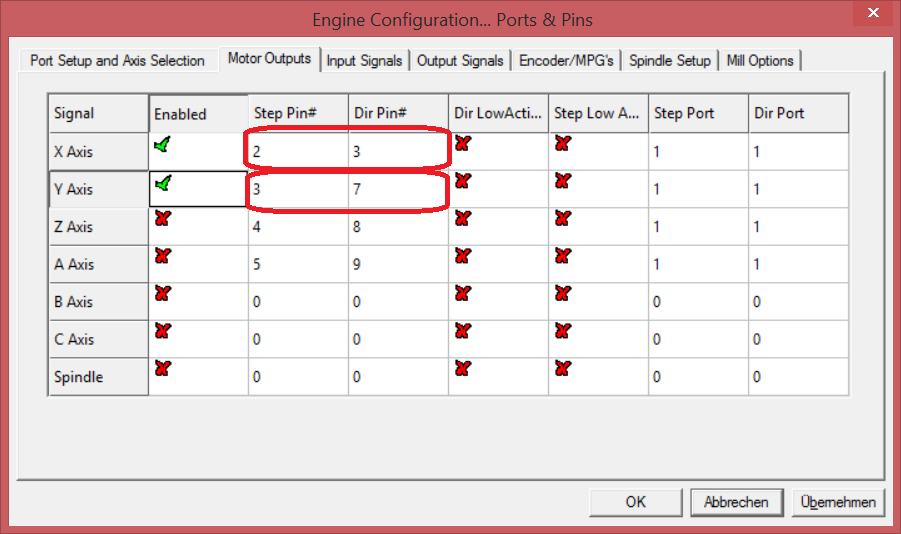

Я загрузил все в Ардуинку, попробовал мигать диодом (получается), обмен данными через протокол ModBus идет, но вот не задача:
для подключения ШД к Ардуинке мне нужно 4 пина, а при настраивании Mac3 в настройках выхода двигателей можно указать только 2:
[1]scrnsht2.png (27093 просмотра) <a class='original' href='./download/file.php?id=26163&sid=b47ef12e07bf26aeb23d6984e04b8c06&mode=view' target=_blank>Загрузить оригинал (71.4 КБ)</a>
Я так понимаю, нужно писать новый Brain (логику управления сигналами) ?
Может кто уже сталкивался с данным вопросом и имеет ссылку на хорошие уроки по настройке Mach3 или же обучения по работе Arduino с Mac3 - буду очень признателен.
Спасибо за ваши ответы!

Re: Mach3<-Modbus->Arduino
Ты хош step/dir через МодБас протащить?
Jmylia писал(а):означает, чтобы Mach3 через ModBuds говорила Arduino как управлять двигатеями (я так подозреваю step/dir - это оно и есть), тогда да.
считаю что эта идея не фонтан чтобы моторами управлять через МодБас.
Что мешает подключить напрямую к ЛПТ? Драйвер Мача ЛПТ порта как то хитро работает с высоким приоритетом, а вот ЮСБ куды ты подключешь Ардуину непонятно с какими задержками будет работать.

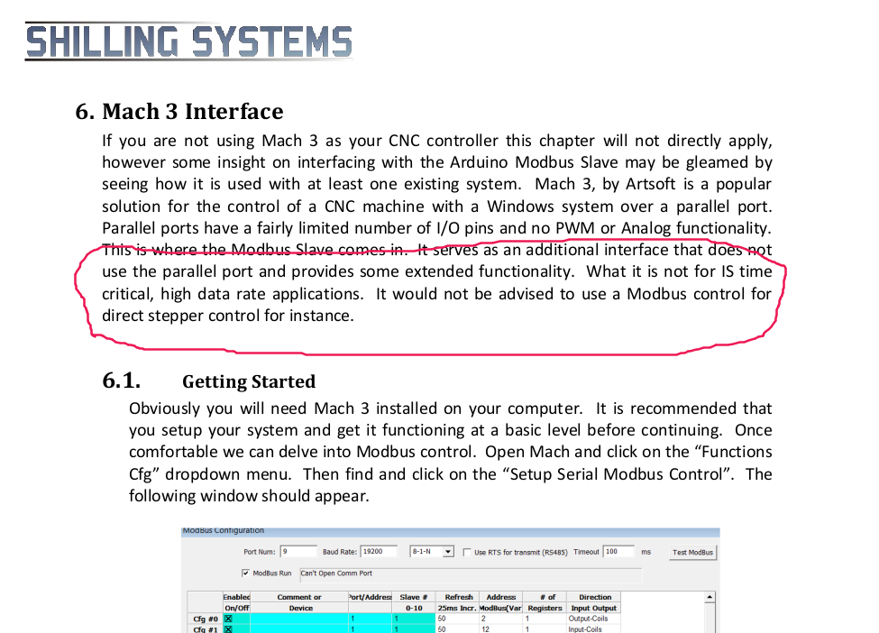

в архиве подробный pdf,где автор в частности не рекомендует использовать модбас для шаговиков:
Выделение_084.png (27061 просмотр) <a class='original' href='./download/file.php?id=26167&sid=b47ef12e07bf26aeb23d6984e04b8c06&mode=view' target=_blank>Загрузить оригинал (138 КБ)</a>
в данном случае ардуино применительна для расширения IO, но в случае с шаговиками очевидно является лишним звеном
между Mach3 и драйверами двигателей...
